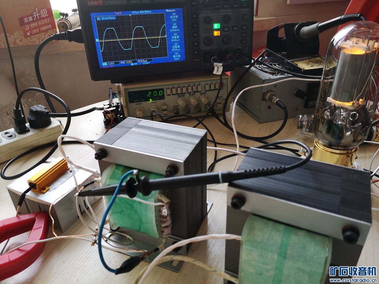

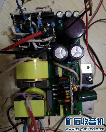

经过半年的筹划准备开工
电源用开关电源,灯丝高频
电源部分输出变压器都已经完成了

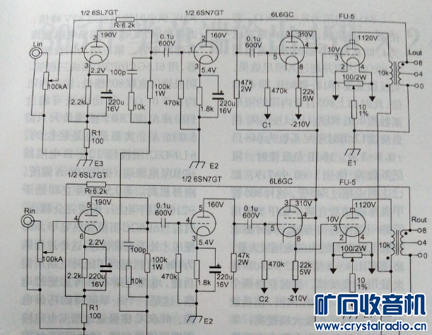

刚开始做的是高压1350伏,中压320,-压220,后来高压改成1100伏

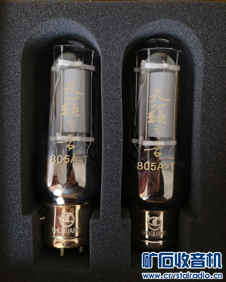

350C直藕805+6sn7+6n9p(准备换6sl7)
机箱还没到,头一次尝试全开关电源,全高频灯丝,也许一塌糊涂,也许成功,不管那么多了开始折腾

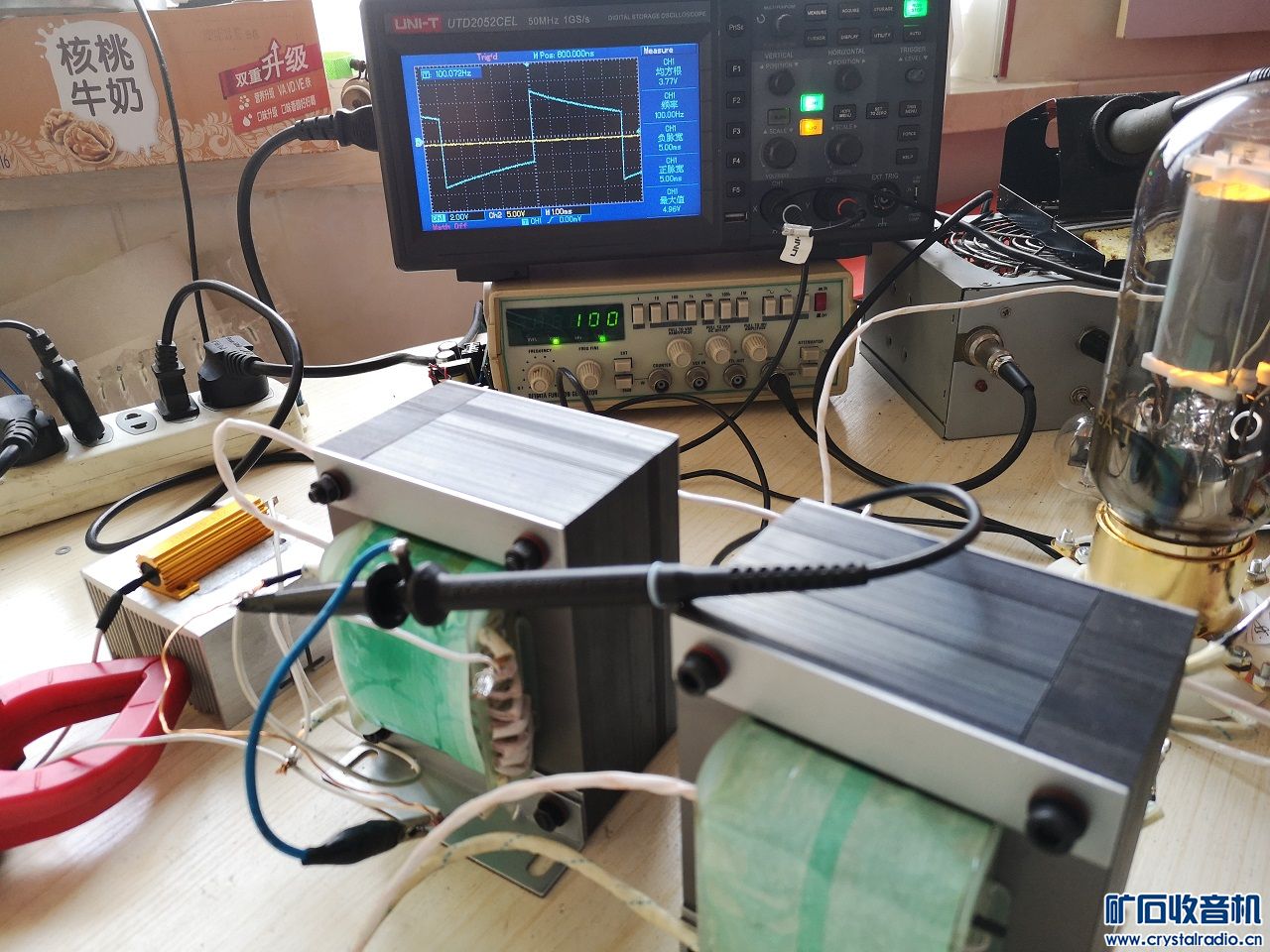

补充内容 (2019-6-23 12:26):
http://www.crystalradio.cn/forum ... mp;fromuid=18556149楼更新波形
补充内容 (2019-6-24 07:08):
15hz输出11v的情况下明显失真,降低到8V才没有看出失真
有大师会画频谱曲线的没,手里没有仪器
制作这个805一波三折,一步一个坎,烧坏了两块表郁闷中,心疼中。。。。。。。
昨天煲机两小时没出现问题,这个开关电源可行
这可能是我的收山之作了。此贴到此完毕,终于画上了完美的句号

准备按这张图纸施工
准备按这张图纸施工
