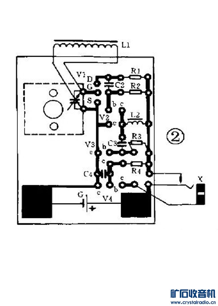

楼主: BYSM5210
做了个铆钉板的场效应四管直放机
发表于 2011-8-11 15:45:07 | 显示全部楼层
一只金封的场效应管,两个塑封的硅管,一个低频锗管。音质不知怎样?

fzh547611 发表于 2011-8-11 15:45
    这样的机子,不要指望多好的效果,收不了几个台,而且音质也欠佳,只能是玩玩而已
发表于 2011-8-11 18:08:20 | 显示全部楼层
作为初级电子爱好者,那种成功的心情大家是可以理解。但是,该机的电路设计已经确定了它的基本性能,别指望有很好的技术指标哦。
发表于 2011-8-11 20:43:20 | 显示全部楼层
苏-27 发表于 2011-8-11 17:04
    这个电路我做过,唯一不同的是场管采用的是2SK241,灵敏度、选择性、音质都挺好,在我所在的这座省辖市,可以收到6个中波台,自家的德生R9701在同一接收地点也同样收到这几个中波台,作为这种简单的电路来说,能有这样的效果应该说很不错,楼主如果有兴趣,实践一下便知真伪。

制作不错,效果如何?请将资料全体上张图片。
jzyzm 发表于 2011-8-11 23:30
    谢谢各位的关注,上原图供有兴趣的朋友参考。
