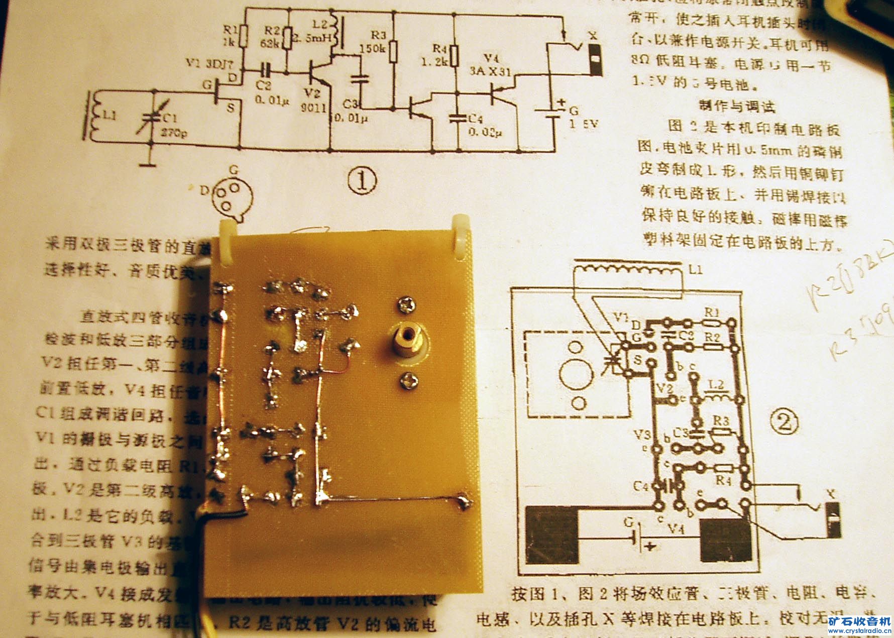

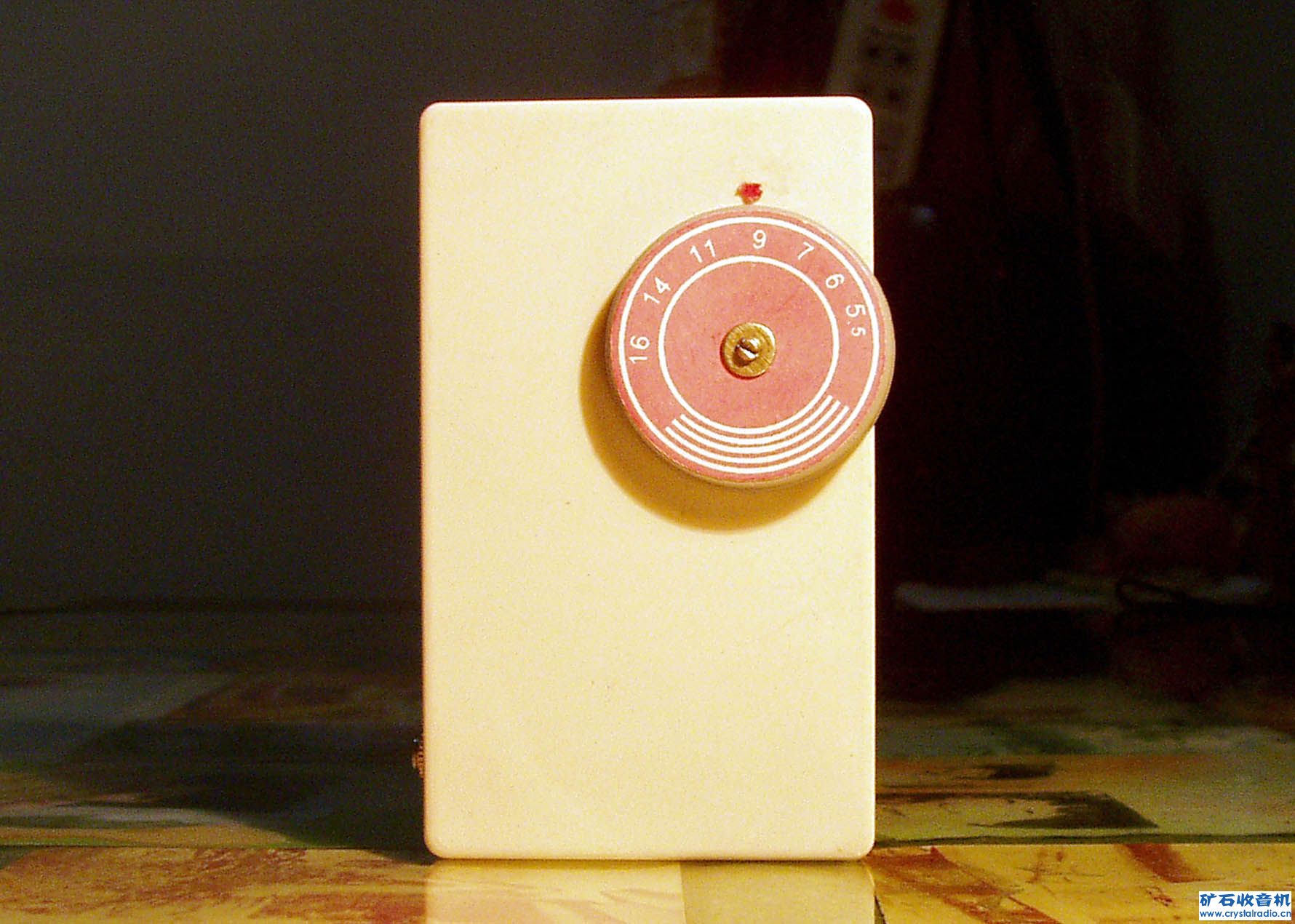

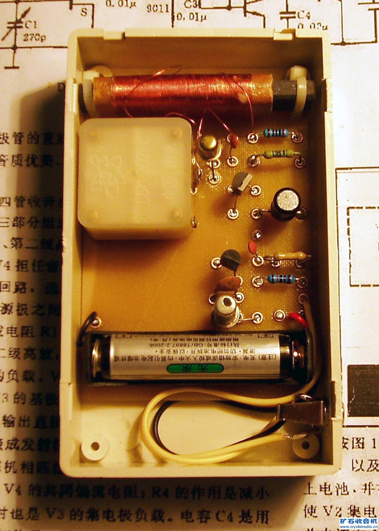

继上次用洞洞板实验场效应四管直放机成功后,按照手头的塑料小盒尺寸(100×60×25),依照场效应四管直放机电路做了块铆钉板,昨晚全部完成了,四支管子分别为3DJ6、S9011×2、3AX31B各方面的效果都非常理想,有兴趣有条件的朋友不妨一试。因为上次的帖子已经对性能作了介绍这里就不再重复了,上图:

楼主的制作工艺很不错。

发表于 2011-4-4 21:18:40 | 显示全部楼层
壳的空间较大,不如横着布置,这样一来磁棒可以用长一点的
 楼主| 发表于 2011-4-4 21:47:21 | 显示全部楼层
原帖由 四爷 于 2011-4-4 21:18 发表
好建议
