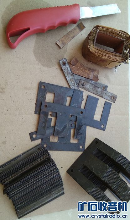

怎样拆解变压器?

如果还想要原漆包线,可先加热拆除硅钢片后,将线包用变压器油煮至绝缘漆软化,然后就能像缫丝一样回收漆包线。
 楼主| 发表于 2019-6-13 08:36:19 | 显示全部楼层
我已经成功拆解了这个变压器!并完好的取出了里面的漆包线,我并没有采取加热的方法,所用的工具是美工刀、小锤子、一个略小于与矽钢片舌宽的小铁片,其次还有改锥和一块木板,设法拆出1、2片矽钢片后就容易拆剩余的片子了!这个变压器是每2片一组交叉对插的,所以每2片就要用刀片剥离,很费时!这里的关键是最初的那1、2片,3、4片,后面的就容易了!
在这里向所有给予回复指点帮助的坛友表示感谢!
另外,有坛友说用微波炉加热,这个方法我认为是不可取的!微波炉内是严禁放入金属物的,这样会对微波炉造成损坏!但也不排除有新的高科技生产的可以加热金属制品容器的微波炉,这些我目前还不知晓!
补充内容 (2019-6-13 16:32):
拆下来的漆包线
发表于 2019-6-13 14:37:44 | 显示全部楼层
放火里一烧全都散开了以前我都是锤子砸,现在就烧下就开了
发表于 2019-6-17 20:20:06 | 显示全部楼层
猜毁一片后 用美工刀 一片一片的就拆下来了,侵过油漆漆包线就别想用了!

发表于 2020-1-3 12:36:21 来自手机 | 显示全部楼层
一加热或者用稀料泡无损拆
