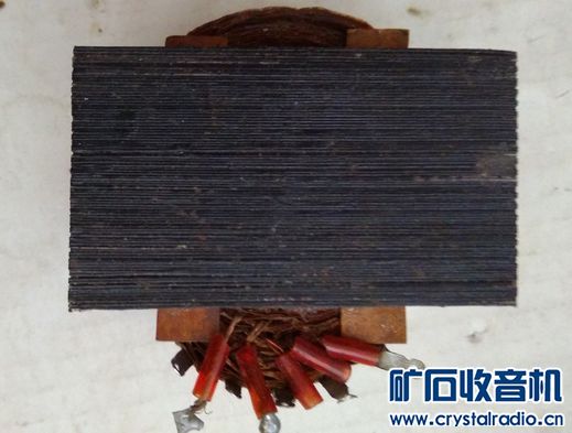

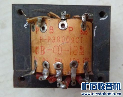

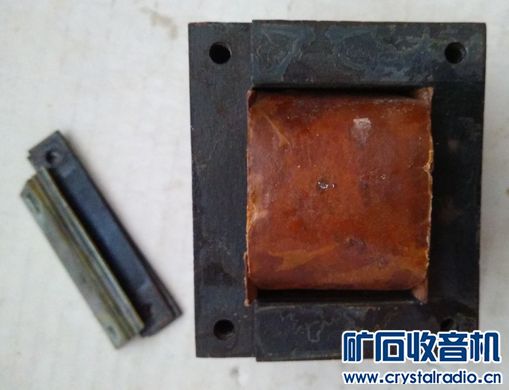

对于很多坛友,要经常绕制变压器,也经常需要拆解变压器,昨天翻出一个有线广播的输出变压器,想把它拆解后重新绕制一个胆机的电源牛,但拆了半天只拆下来几片,叠片之间还有些不干的油质,有些发黏,不知道大家在拆解变压器的方面有什么好方法,在此请教各位大师及各位坛友!谢谢!
另外,这个变压器的舌宽是23mm,叠厚是47mm,还是蛮厚的!上几张图片

这个变压器,玩胆机?还是放弃吧,铁芯材质也太差了

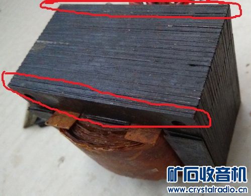

变压器铁芯最难拆的是第一片。现在这个状态已经非常容易了
可以用美工刀切入硅钢片缝隙,一片片(或按对插的叠片关系)切开绝缘漆,就可以轻松抽出
若没有浸漆则更简单,只需要把铁芯一侧长边放在工作台上,倾斜加压对侧长边,让所有硅钢片产生相对滑动,铁芯就会散开。

本人年青时无数次的拆装过这种变压器。正如5楼的朋友所说“变压器铁芯最难拆的是第一片”,需要有耐心。
不过从图片中看出这个变压器的质量有点太次了,劝朋友还是放弃吧。

用电磁炉加热下,很容易拆的,铁芯质量不好,看样子

漆包线肯定用不了了,浸过漆拆不开,矽钢片可以美工刀加钢板尺

在平地上面磕这两个角,正面磕了反面磕,反复的磕直到硅钢片松动,然后再抽出几片I片,剩下的拿一块硬一点的刀片打出第一片E片,然后就很好拆了。

先要烘箱或电磁炉加热一下,开始外围几片难拆一些,后面的就很好拆了

好办,两个字:加热
如果不要线圈了,更好办,把次级绕组都短接,然后初级绕组接到预设十几V的自耦变压器上,从内部加热……到时用镊子一片片的抽出来就可以
