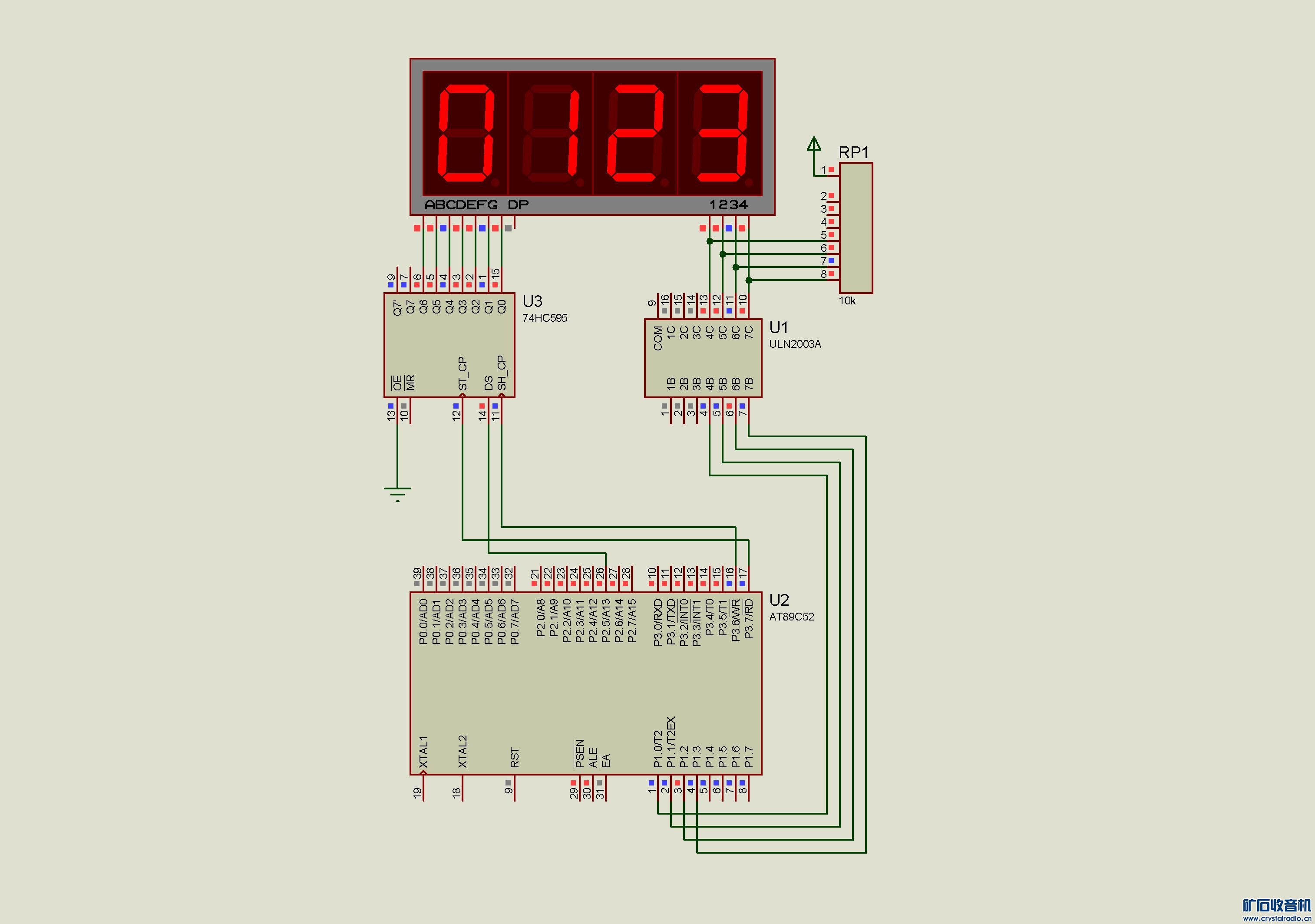

求助:如图点亮程序

你这要修改的哪只是 P1.0-P1.3,另外 595 的控制线、输出线都和 #1楼的接线不同。
新编译好的固件(对应#7楼接线): DIG4-v2.rar (35.69 KB, 下载次数: 72)
新的图我也画出来了,和 #1楼每个引线位置都不一样:

老师辛苦你了, 按你的仿真怎么不亮啊,是不是仿真软件版本的问题?
 楼主| 发表于 2019-6-10 14:20:17 | 显示全部楼层
确实是版本问题,现在仿真正常了

这个固件对应着 #7楼的 PCB 连线,应该烧录入 STC 可以点亮

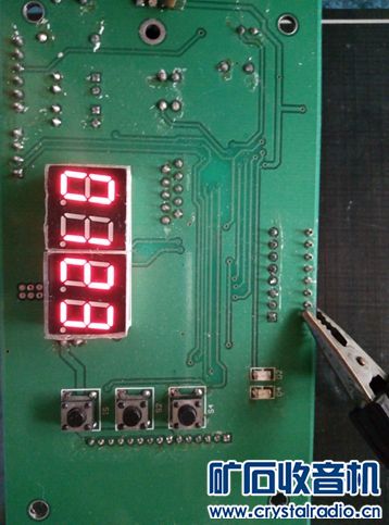

另外有个疑问,仿真电路跟实际电路还是有区别的是吧,这个仿真电路必须加排阻才能工作,但实际电路可以不用,这对于初学者来说有时容易产生误导和走弯路。

恭喜入坑!
仿真的电路是和实际有出入,主要是零件模型并非完全等价。
例如 2003/2803 在 Proteus 下就容易出现漏电情况,
实际仿真需要知道套路,例如加排阻或者换成非门(NOT)
