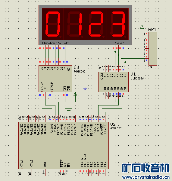

程序并不难写,用 PROTEUS 仿出来才是最蛋疼的。
这个 595 和 2003 的模型都有问题,需要自己修饰修饰:
a. 595 的模型 ST_CP,SH_CP 这两个脚名称和模型对不上,应该是 ST/CP,SH/CP 这样,否则 595 根本不出数;
b. 2003 的模型达林顿关断时,并不能使LED关断,类似于有漏电流,需要加上拉(我用的排阻)才行。
整体仿了仿 Proteus7.12 环境,效果如图,附带工程: DIG4.rar (30.21 KB, 下载次数: 78)

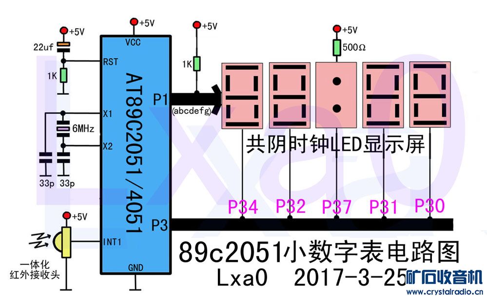

你的有点复杂了。
给你一个我以前做的做参考吧。
原代码:
xszb2051.rar (2.24 KB, 下载次数: 75)

谢谢你帮助 1:595 的模型没问题 2:我的实际板上没有电阻(排阻)啊

谢谢你 我不是制作时钟,我是想利用板子上的电路学习学习

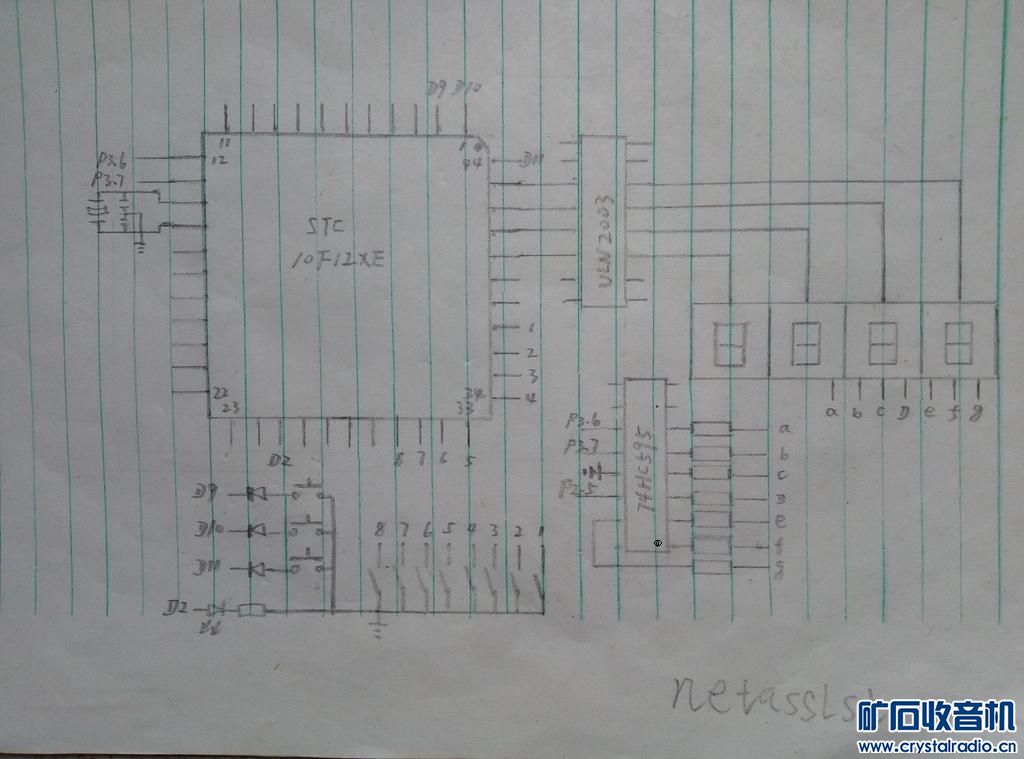

4fcac9691fa0850ba58020ebf0ac0e62_104730vomjzjo4gt4rxv6v.jpg efbfb6f21b840d16f91fbc614b0e900b_104729bkfykbyq373skf6q.jpg 实物图纸.JPG
 楼主| 发表于 2019-6-9 20:33:53 | 显示全部楼层
原板自带的程序可以正常显示,但我按电路仿真且不能正常显示

烧写了全部显示8字
发表于 2019-6-10 04:41:59 | 显示全部楼层
lxl246 发表于 2019-6-9 20:38
烧写了全部显示8字
这处理器的IO号都不一样啊,595你都用到P3了能工作就怪了。
需要重新编译的

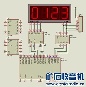

你这要修改的哪只是 P1.0-P1.3,另外 595 的控制线、输出线都和 #1楼的接线不同。
新编译好的固件(对应#7楼接线): DIG4-v2.rar (35.69 KB, 下载次数: 72)
新的图我也画出来了,和 #1楼每个引线位置都不一样:

老师辛苦你了, 按你的仿真怎么不亮啊,是不是仿真软件版本的问题?
 楼主| 发表于 2019-6-10 14:20:17 | 显示全部楼层
确实是版本问题,现在仿真正常了
