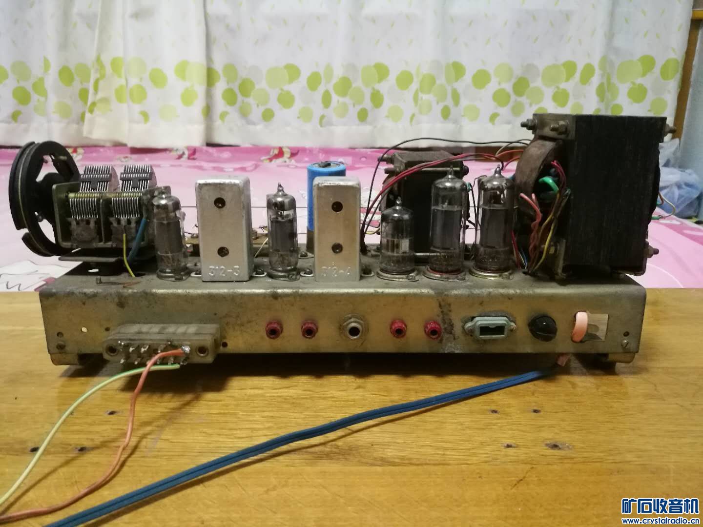

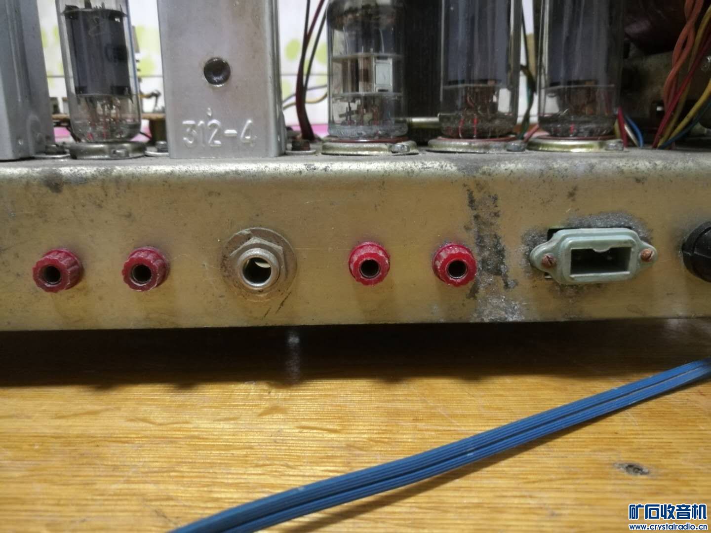

最近收了一台电子管机芯,很重,竟然有3个变压器,猫眼设在左中下方,机背有个接插件,应该是音频输出,但我不知道扬声器应该接在哪里?最右侧两个引出线是我焊上去的,准备接喇叭,不知对不对?拾音器两端分别有两对红色插孔不知何用?旁边还设置一个220v交流电源插孔,起初我以为此插孔是接扬声器的,结果通电开机将保险丝烧断吓我一跳!后来测量是220V交流输出,多么冒险的举动!
问:此机是什么型号?都有什么功能?
背面插接接头接什么,怎么接?
两对红色插孔接什么?
电子管从右至左分别应该是什么型号?
开机有很大的嗡嗡声没有电台(扬声器接在我焊的两根接线上)是滤波器的问题吗?
以上疑问请教高手解答!如果有电路图和说明书就更好了!在此不胜感谢!

发表于 2019-6-8 20:34:40 来自手机 | 显示全部楼层
琴鸟落地式机芯。分频带输出。有两个输出变压器。小变压器是高音输出变压器。大变压器负责中低音。机器后面四个红色香蕉插座是对应接喇叭的。扁插座是给电唱盘供电。

 楼主| 发表于 2019-6-8 22:32:57 | 显示全部楼层
电真空 发表于 2019-6-8 20:34
琴鸟落地式机芯。分频带输出。有两个输出变压器。小变压器是高音输出变压器。大变压器负责中低音。机器后面 ...
哦,原来是落地式机芯。那后面接插件就是接高低音喇叭的了?

请仔细查看原文,我只说过香蕉插座接喇叭。没说那个塑料方块接插件接什么,请根据电路原理判断。接错导致电路烧毁零件损失,我概不负责。

发表于 2019-6-9 05:40:22 | 显示全部楼层
1楼正解!是落地式的机芯高低音独立的不可能是推挽没有倒相的管子

发表于 2019-6-9 08:22:13 | 显示全部楼层
这个机器像是爱好者利用711类厂机自行改造的产物,新增的两个变压器和接插件很不协调,不可能是厂家的原设计。
简单说就是自己在711机型上做了改进。

发表于 2019-6-9 10:42:55 | 显示全部楼层
确实看不到整流管,可能是用桥堆或晶体二极管整流的。
发表于 2019-6-9 10:59:18 | 显示全部楼层
电子管收音机喇叭往哪里接很好判断,从输出变压器上找即可。
