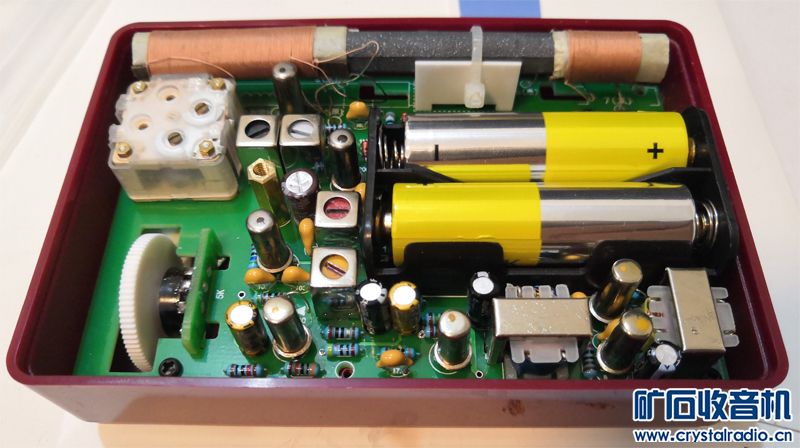

前几天装配的2P3全锗管收音机,今天改进了配件,效果更佳,全部更换金属膜电阻,独石电容,进口音频耦合电容器,线圈和可变电容升级,晶体管参数精密挑选。现在晚上一动一个台,没有杂音。灵敏度优于sony1091线路。

 楼主| 发表于 2019-6-2 23:20:21 | 显示全部楼层
性能提高是要全方位改变的,只是一两种原件不起什么作用。对各配件的精益求精和精心调整,才能有提高。往往收音机性能达到一定水平,提高一点也是很难的。质的提高可不敢当,也就是能将线路发挥到极致,就算不错了。组装收音机,是自娱自乐的一种方式,自己觉得不错,也就乐在其中了。此收音机的关键在于改变了 磁棒线圈,采用差容式调谐回路,中频用仪器调整到最佳状态,精心选择各级晶体管(J级品)的质量和放大倍数,电容电阻换了稳定性更高的,但对电路起不了多大作用,只是看着舒服。现在的效果对比索尼集成电路收音机,在杭州室内,可以说效果明显。

 楼主| 发表于 2019-6-3 09:48:48 | 显示全部楼层
喇叭在下面的

灵敏度高,选择性好,音质没优势。德生的比较醇厚一点,这个可以说清丽吧。还有德生配件比较稳定,晶体管放大倍数很一致,装配容易,可以说焊好就成功。这个线路要自己找好的配件,自己挑,最好调整也麻烦点。
