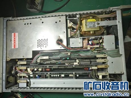

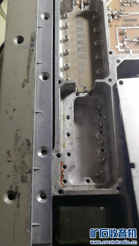

最近买了一台安利的频谱仪 买回来才发现被人修过了 里面一塌糊涂 关键是输入衰减器被拆掉了,关于这种机器维修,感觉无处下手 ,大家有什么好的建议吗

我的这台 CPU板也有问题 上面的eprom被换过了,里面的程序根本没有执行,按键都没有反应,我打算从新刷新一下程序,

不出频线 ? 应该是里面的 主CPU 没有工作刷新一下EPROM看看

是滴,底噪都不显示,按键有反应,程序的问题可能性不大,因该是硬件故障,端午回家拆开看看

楼主问个问题,这个机子开机是不是风扇常转,今天刚到家,半夜里拆开通电试了一下,第一次上电,风扇转,也有底噪,过了20s之后,风扇不转了,底噪也消失了,在开机风扇还是不转,也没有底噪了,看着情况像是电源故障(我自己猜测的),赶了一天的车,太累,明天拆机查看,然后交流一下。
