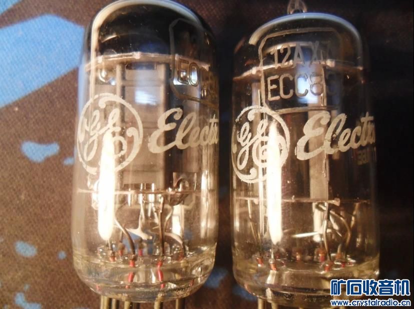

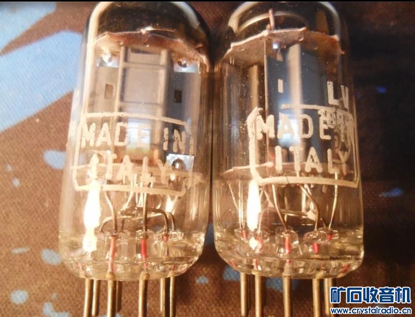

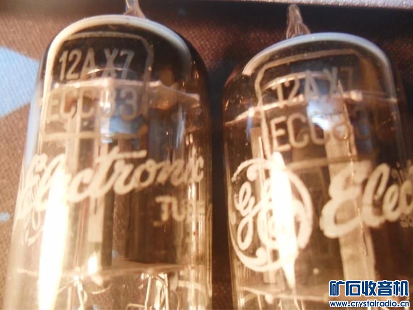

既然说到美国电子管不用其他公司生产的电子管贴牌的事,在贴一对12AX7照片,大家在讨论一下到底是哪国产的。 360截图20190602204244025.jpg 360截图20190602204255807.jpg 360截图20190602204307860.jpg
发表于 2019-6-9 10:22:45 | 显示全部楼层
没那么复杂的,美国佬oem是出名的了。这个杜蒙其实就是个电子管销售公司,他买各种管子回来自己贴标。
5993只有2个厂做,1个是天梭,另外1个就是笨到死。从工艺看应该是早期笨到死的。笨到死和天梭后来也合并了,最后全部统一到了天梭的工艺,都是做顶级的军用管的供应商。
至于意大利ge管这些就有更多笑话了。
我见过用我们6k4打标成6ba6的,也有6n11打6dj8的。这个对于80年代以后欧洲美国停产电子管有关的。
发表于 2019-6-9 10:50:37 | 显示全部楼层
U5000 发表于 2019-6-2 20:53
既然说到美国电子管不用其他公司生产的电子管贴牌的事,在贴一对12AX7照片,大家在讨论一下到底是哪国产的 ...
这不印着是意大利吗。
