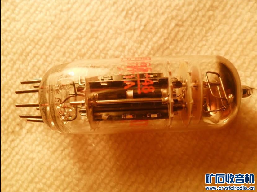

看到一只美国产的小九脚全波整流管5993,结构特别的坚固和漂亮,实在忍不住淘了回来。管身印有DUMONT字样,看看坛里朋友知道是哪家产的吗? 360截图20190529204814343.jpg 360截图20190529204824607.jpg 360截图20190529204846150.jpg 360截图20190529204834759.jpg 360截图20190529204805005.jpg

知道是杜蒙的品牌。现在给朋友们猜猜是哪一家公司生产的管子。提示一下是一家专门生产高品质高可靠性电子管的公司

不是飞利浦的,在提示一下是美国的电子管厂生产的

发表于 2019-5-30 15:46:48 | 显示全部楼层
看着像6Z4
发表于 2019-5-30 19:01:24 | 显示全部楼层
整流管???看内部构造咋和6Z4那么像!

不是GE  也不是RCA的,他们生产的管结构没那么坚固,美国电子管厂没多少家,慢慢排除也就快猜到了

是和6Z4参数差不多的整流管,6Z4是小7脚管,5993是小9脚管

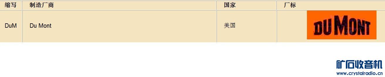

 楼主| 发表于 2019-5-31 20:37:14 | 显示全部楼层
于海旺 发表于 2019-5-31 12:03
美国商标是最不许随意贴的,他们的法律非常严厉(商标法)还有社会的认可与监督,诚信与名声对企业等同 ...
看来大家都对这家美国的公司不太了解,它叫.......bendix,中文也译做(班迪克斯)。专们制作航空类用管,他的管结构特别坚固,抗震性能可以说是排第一。我现在对美国管(除了西电和bendix)不太感冒,很久没收美国电子管了,看到有人在出还是忍不住下手买了回来。在来一张5993的结构图。 360截图20190531202631633.jpg
发表于 2019-5-31 21:16:44 | 显示全部楼层
U5000 发表于 2019-5-31 20:37
看来大家都对这家美国的公司不太了解,它叫.......bendix,中文也译做(班迪克斯)。专们制作航空类用管 ...
你买的不是奔德士(现在的叫法现生产汽车配件)公司的5993电子管,虽然不是伪劣假冒的产品,但是由另一美国电子管厂家迪蒙公司出品的同型号电子管。也证明该型号管专利已经转卖给多家生产。比如6V6电子管世界范围厂家多了。班迪克斯的商标如下,他绝不会用其他厂标的,况且人家也不会答应的。
楼主大有推销之意。
