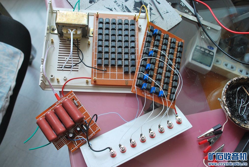

100V电压基准DIY准备折腾个....

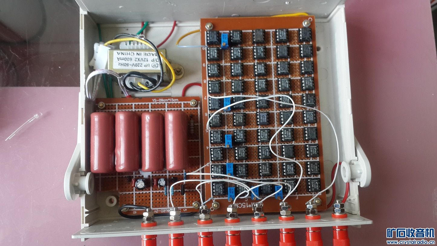

参考38度坛友的文章图纸升级做成的10—1000V直流基准
发表于 2019-6-5 12:26:43 | 显示全部楼层
参考38度坛友的100V基准升级成的10—1000V的直流基准。
发表于 2019-6-5 12:34:56 | 显示全部楼层
发表于 2019-6-5 12:37:58 | 显示全部楼层
发表于 2019-6-5 14:01:16 | 显示全部楼层
这种直流电压基准的优点就是元器件易购便宜,选配容易,制作成本低,温漂好,发热量小,长期指标较稳定,可以用作6.5位以下的设备直流电压校准。
发表于 2019-6-5 14:07:39 | 显示全部楼层
室温24摄氏度的环境通电5小时测试基准盒内温度为31.3度。

 楼主| 发表于 2019-6-9 20:42:15 | 显示全部楼层
先做了个lt1021  100v先用着,还行

 楼主| 发表于 2019-6-9 21:07:39 | 显示全部楼层
hc061218 发表于 2019-6-9 20:49
我觉得还是随便弄个100V,找人标定一下  省心
八位半表不好找,折腾玩有10V 基准,自已量下10组电压加起来就行. 高压靠谱的不好找
