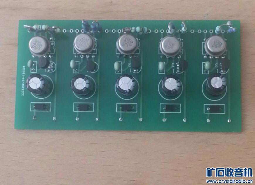

我准备用10只AD584串接搞100伏基准玩福禄克8840,变压器10个次级绕组,已经焊接完一块板子(5组)。准备输出10-20-50-100,再用第一级2.5伏分压得到0.1-1伏两个输出。

电路板PCB图有吗,能提供下,我打样也来个玩玩。

不过会绕变压器还是ad584吧,我是不会也没条件绕变压器
发表于 2019-5-31 19:54:32 来自手机 | 显示全部楼层
vkjmmy 发表于 2019-5-29 11:24
我准备用10只AD584串接搞100伏基准玩福禄克8840,变压器10个次级绕组,已经焊接完一块板子(5组)。准备输 ...
有富余的板子吗
发表于 2019-5-31 20:24:04 | 显示全部楼层
honggun 发表于 2019-5-31 19:54
有富余的板子吗
有,但是邮费比网上做贵多了,可以给您文件
发表于 2019-6-1 05:12:24 | 显示全部楼层
有富余的板子吗
可以给您两片,付邮费即可
