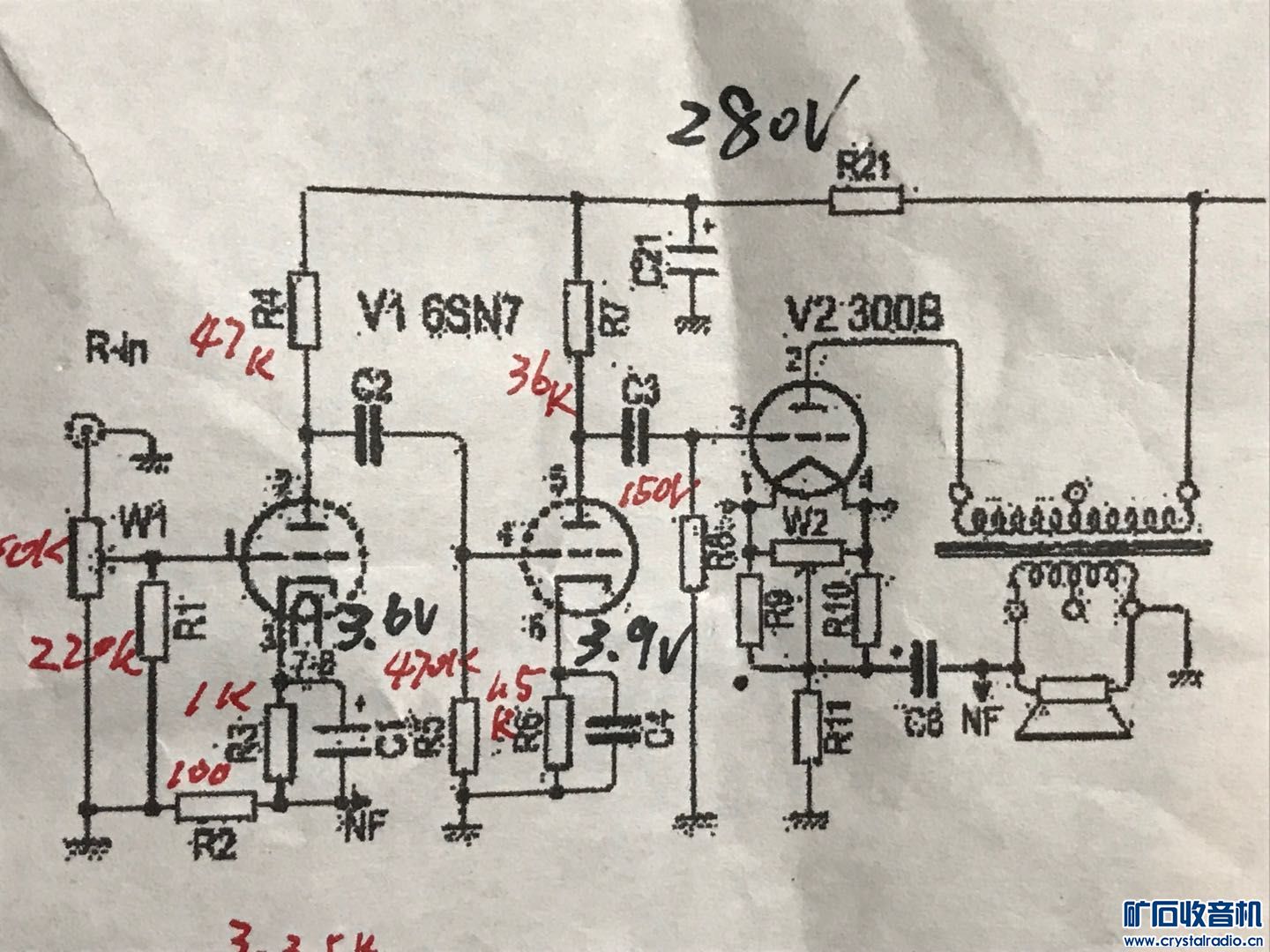

请教 电压推动级带上负载(单端末级功放)后,信号出现消顶。。。
发表于 2019-5-28 19:46:23 | 显示全部楼层
图来了,借用的电压五极管推功率五极管三极管接法单端电路图:

于海旺 发表于 2019-5-28 17:04
调整电压放大极的阴极电阻(加大试试,典型22K)。调整功率放大极的栅漏电阻(减少试试)。加大负反馈 ...
“调整电压放大极的阴极电阻(加大试试,典型22K)。调整功率放大极的栅漏电阻(减少试试)。”
这个应该是笔误了吧。
发表于 2019-5-29 10:15:51 | 显示全部楼层
这个应 ...
是没点小数点,回看发现后已经改正了。2.2K。

发表于 2019-5-29 12:01:13 | 显示全部楼层
于老师您好,这个电路声音开大后听感明显失真,是不是也是推动级的工作点不对呢?目前实测电压:6SN7各脚电压:2,122v;3,3.94;5,162;6,5.85. 300B:2,382;阴极1K电阻对地66.6.单位都是V.
看手册6SN7的栅负压应该是8v,现在是不是要加大阴极电阻调大到8v呢。

发表于 2019-5-29 18:18:50 | 显示全部楼层
wwm1208 发表于 2019-5-29 12:01
于老师您好,这个电路声音开大后听感明显失真,是不是也是推动级的工作点不对呢?目前实测电压:6SN7各 ...
6SN7的两个阴极电阻1.5-3K之间选择,你都用用2.5K试试。
发表于 2019-5-29 18:45:31 | 显示全部楼层

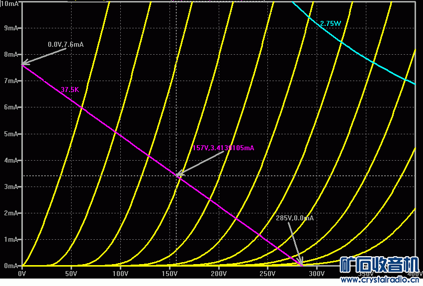

今晚会试一下,有朋友给我了一个仿真截图,请版主帮助分析一下,谢谢
