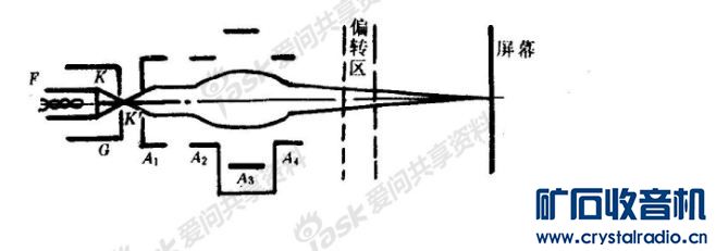

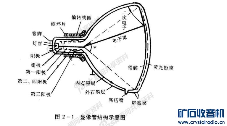

显像管是一光电转换器件。示意图如下。结构其各电极基本都是圆筒与圆盘
F-灯丝,K-阴极(圆筒),G-T调制极(栅极)圆筒开一非常小的孔以便电子通过,A1-第一阳极(加速极)中间开孔的圆盘 ,  A2+A4-第二与第四阳极(高压阳极)与内石墨图层及高压咀连接,A3-第三阳极(聚焦极)A2;3;4都是圆筒,三者组成电子透镜,使电子束在轰击荧光屏之前聚焦,另一方面,在显像管椎体的石墨导电层形成了一个均匀的等电位空间,保证电子束进入此空间后径直地飞向荧光屏,而不产生杂乱的偏离和散焦。
