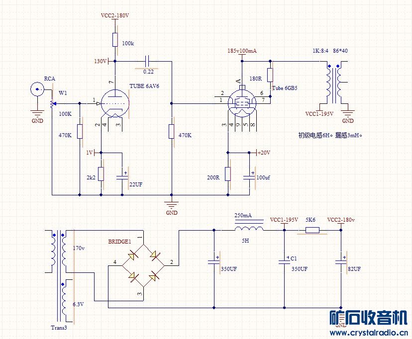

6P12P单端阳极电流大怎么降下来?

前级改用了6G2P,后级按图装的。
 楼主| 发表于 2019-5-28 13:39:12 | 显示全部楼层
新手开破车 发表于 2019-5-28 13:34
从头到尾也没有看出阳流有多大,多大算大?
120毫安。阴极电压26伏。

你的直流高压是多少?是不是比195V高啊
 楼主| 发表于 2019-5-28 16:40:38 | 显示全部楼层
电压是195伏。
 楼主| 发表于 2019-5-28 16:51:52 | 显示全部楼层
185V,打错字了。
发表于 2019-5-28 16:58:51 | 显示全部楼层
计算出目前屏耗是19W,只要没有屏红,可以暂时不动。出现误差的原因可能是管子的参数偏离,你可以换个管子试试。
发表于 2019-5-28 17:44:15 | 显示全部楼层
屏压一降电流下降,栅极电压下降屏流下降。注意工作状态。

刚校了万用表,是准确的。
 楼主| 发表于 2019-5-28 20:59:01 | 显示全部楼层
ygz6104390 发表于 2019-5-28 20:57
刚校了万用表,是准确的。
电源变压器有问题?
 楼主| 发表于 2019-5-28 21:00:44 | 显示全部楼层
班哥狗肉店 发表于 2019-5-27 18:09
可能万用表不准!先换一块高精度万用表
用数字表测也一样。
 楼主| 发表于 2019-5-28 21:02:25 | 显示全部楼层
栅压如何降?请教下。
 楼主| 发表于 2019-5-28 21:05:28 | 显示全部楼层
LC谐振 发表于 2019-5-27 17:15
重新测算工作点,降底帘栅极栅压,增大栅极负偏压,都可以滴!
是加大还是减低栅阻?
