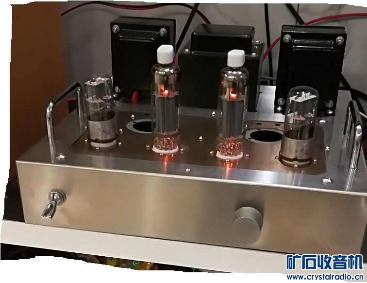

6P12P单端阳极电流大怎么降下来?
发表于 2019-5-27 16:15:40 | 显示全部楼层 |阅读模式
6P12P单端阳极电流大怎么降下来?

先上图再说。

降低阳压或增大阴阻。

增大栅偏压的绝对值。

重新测算工作点,降底帘栅极栅压,增大栅极负偏压,都可以滴!

看看电路图,是三极管接法还是五极管接法,是自给栅负压还是固定栅负压。

如果图是您本人要问的这个功放,我想应该不至于阳极电流很大,如果阳极电流过大应该屏会红的。还有就是声音会变得难听。如果非要改变屏流,除非工作点不对。楼上的各位老师,都给出了正确的解决方法,希望对你有用。
发表于 2019-5-28 07:21:55 | 显示全部楼层
这个管子还有一个最大的头疼问题就是跨导高做超线性接法非常容易自激导致屏流剧增,再就是这个管子的一致性很差peidui 概率很低

忘了说明是三级管接法。

将音量调到最低时,有很尖的达达声,怀疑是自激,但用万用表测喇叭输出有没读数,看样子要用示波器看看。谢谢火大师的提醒。

怀疑过自激,没用示波器看波形,用万用表测过输出端,音量最小时无读数,但有很尖的杂音,像很热闹的菜场里的声音。
