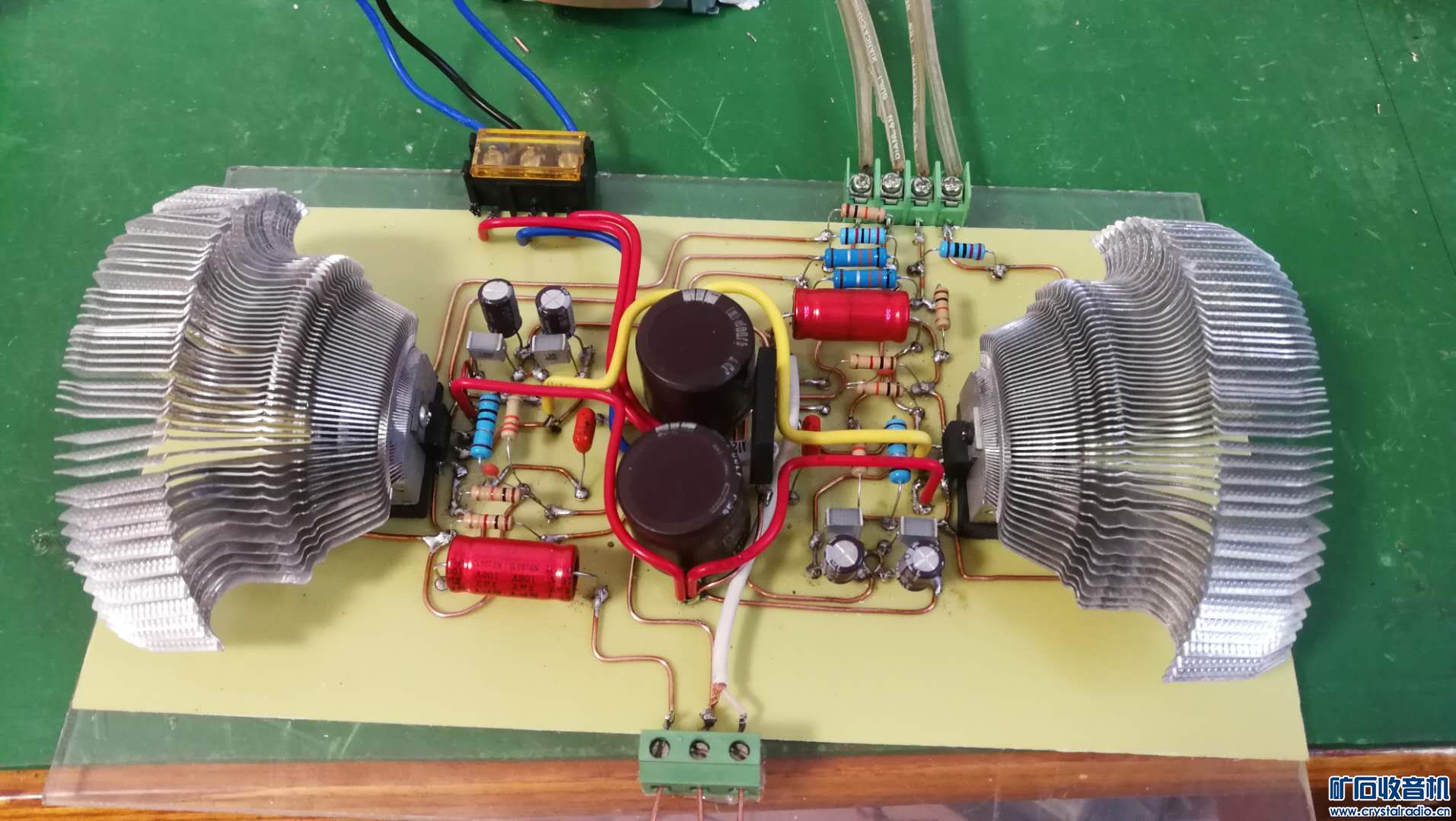

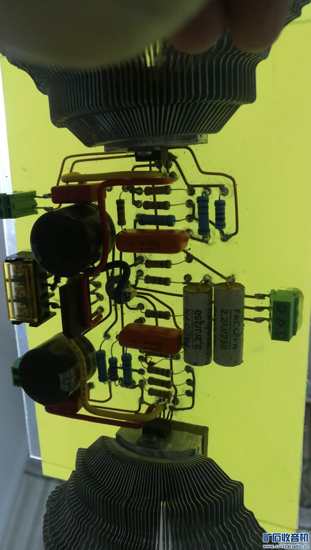

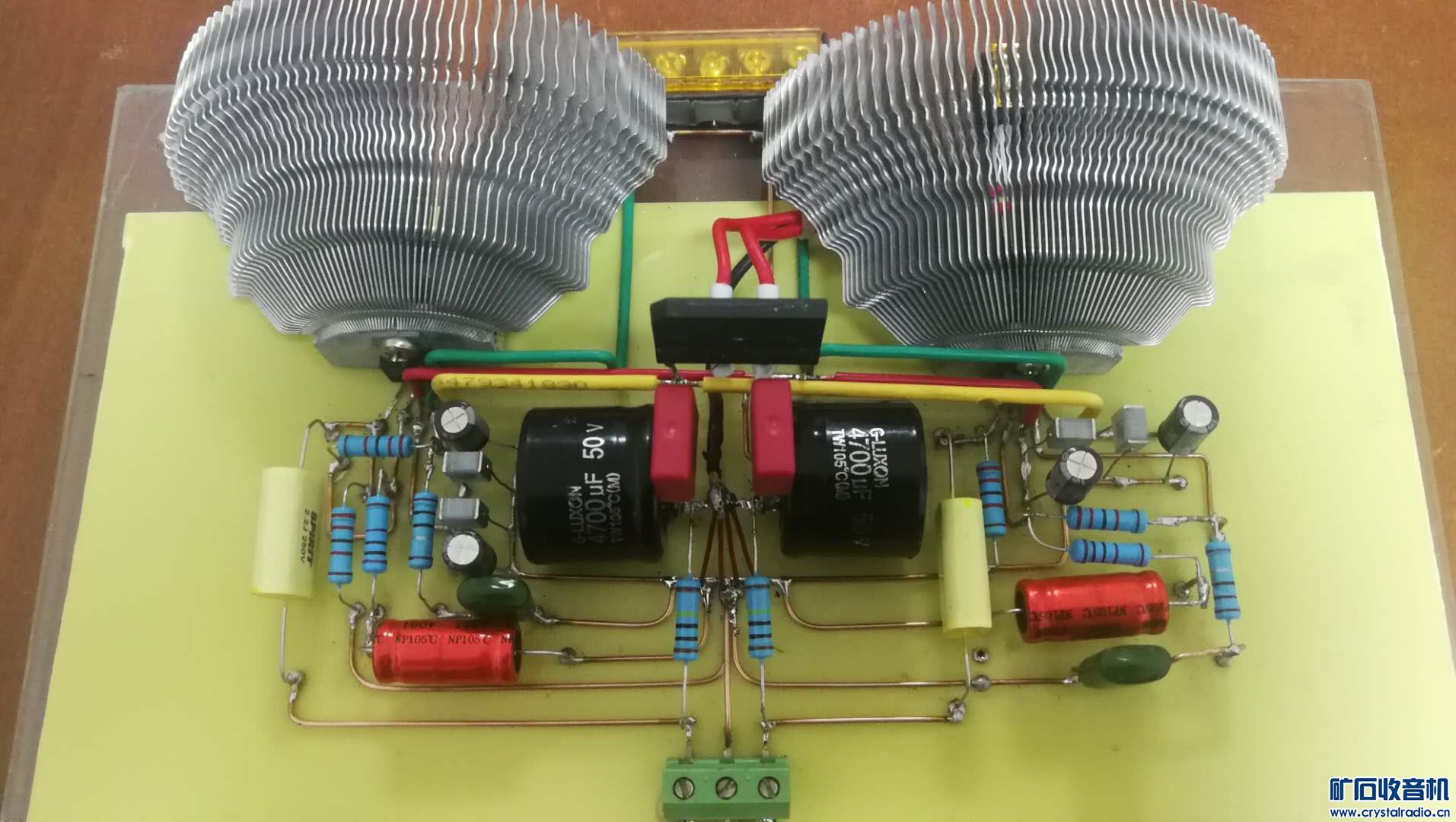

1875功放手工铆钉板
发表于 2019-5-23 22:04:13 | 显示全部楼层
真的不错,这布线、焊接、元器件的选择!声音不好不可能了!

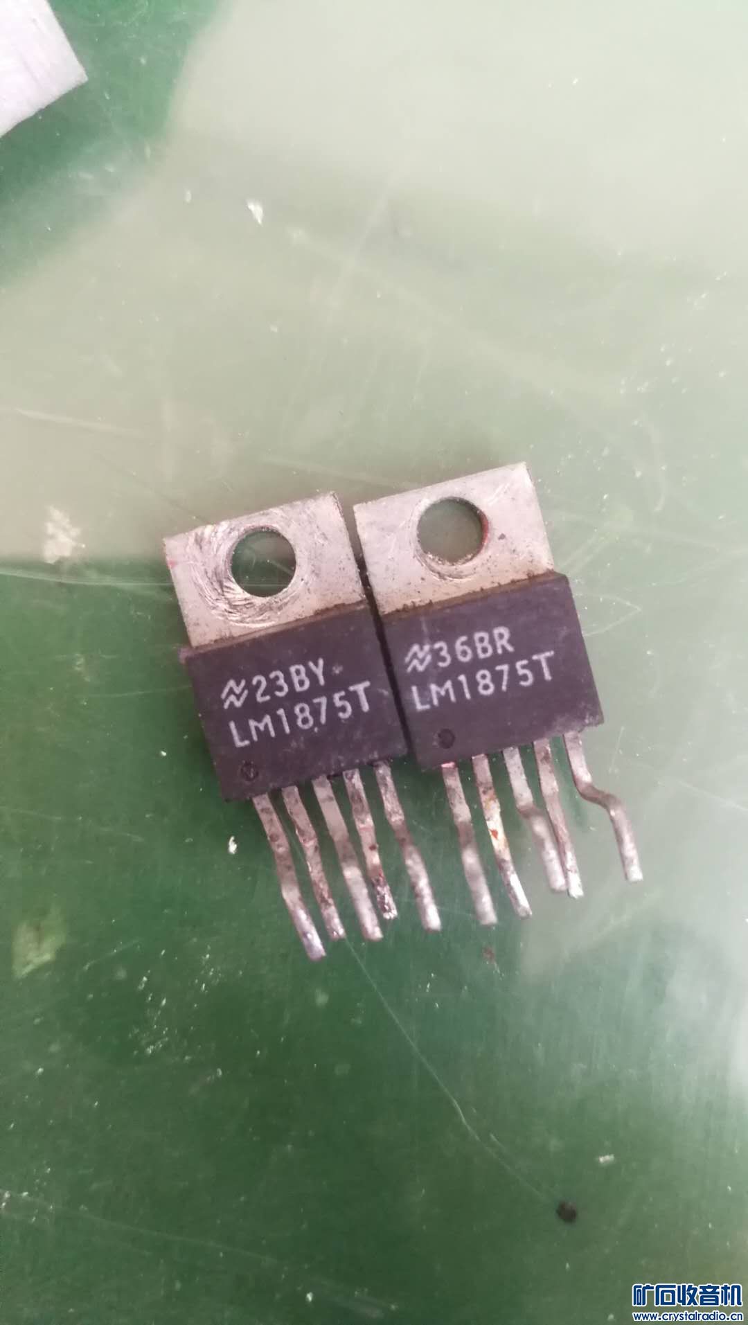

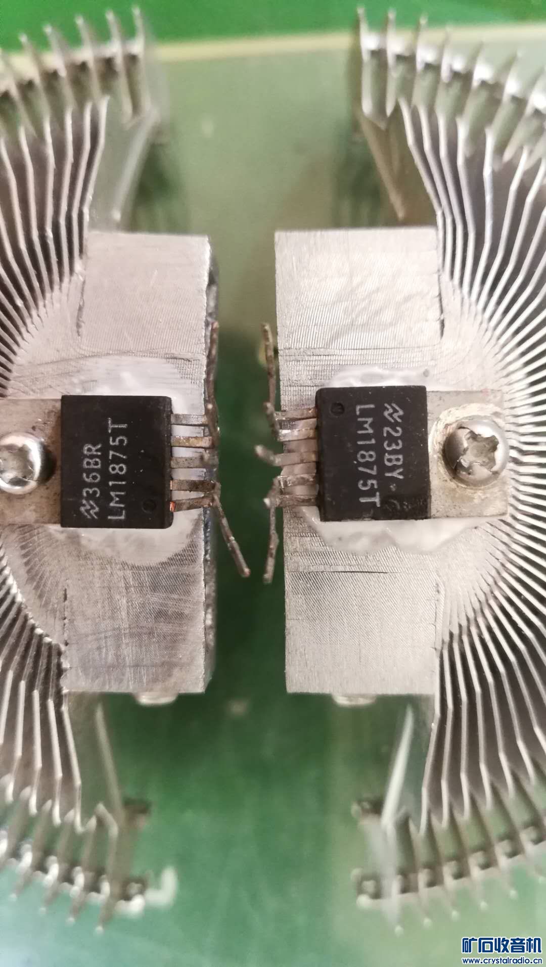

 楼主| 发表于 2019-5-24 19:14:57 | 显示全部楼层
这是近期所组1875作品,因为电路很简单,基本是装好就响,仅有一例GC电路,装好后音箱输出端子虚焊,结果负载电阻发热严重,补焊后,恢复工作!虚惊一场!

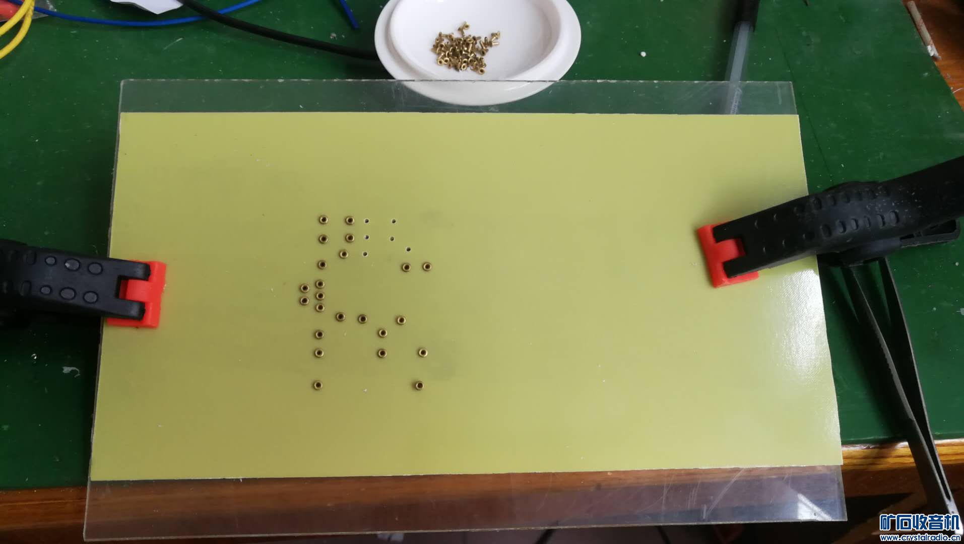

发表于 2019-5-28 21:02:02 | 显示全部楼层
对我启发很大,有些实验性的线路采用这种方法简单可行,不是批量制作以及不是特别高密度的线路板采用此法,省工省料省时。
