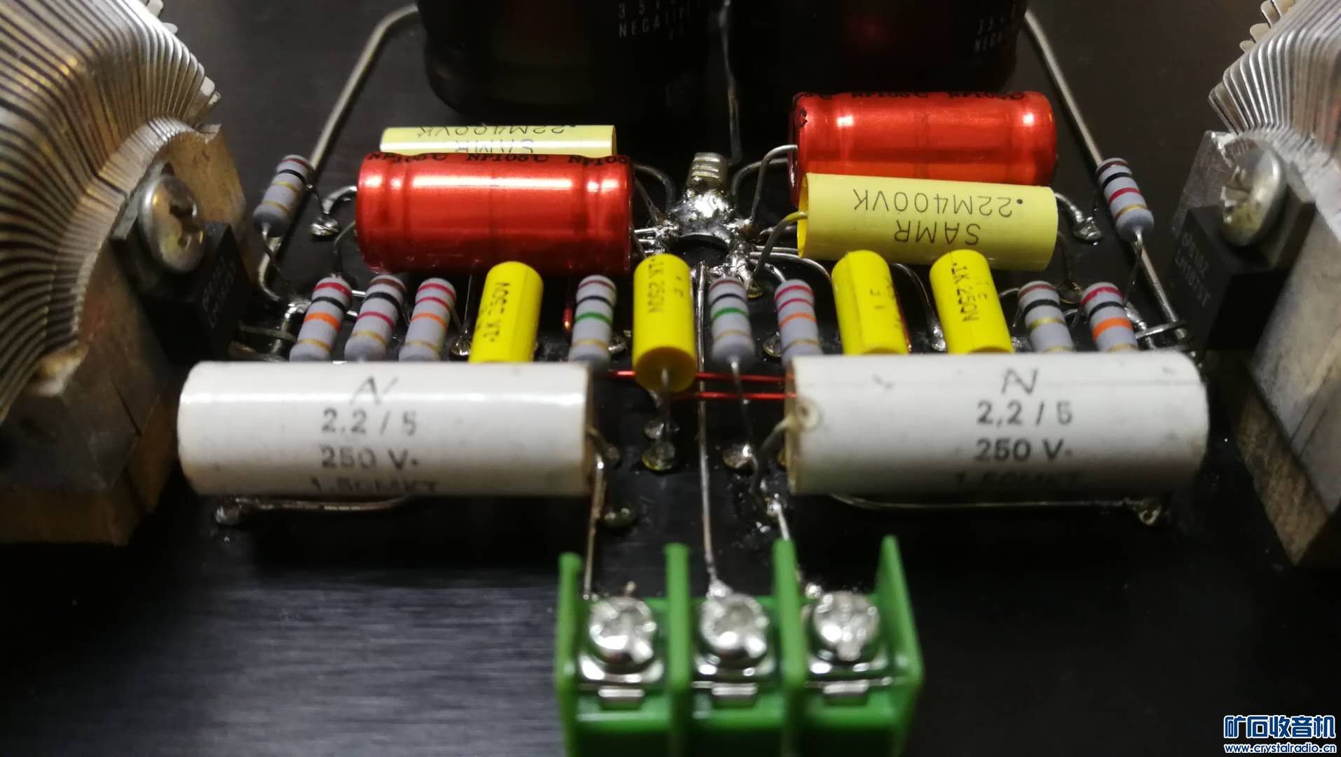

1875堪称小功率功放常青树!优异品质无需多言,烧友DIY无数,厂家产品不胜枚举!时至今日仍是各hifi论坛热点。
本款攻防采用官方电路,手工铆钉板焊接,取搭棚焊优异电气性能,取PCB的美观和紧凑性。专用发烧滤波电容、金膜电阻、镀锡线,黄铜铆钉,精心制作!性能优良,音质纯净!虽然功率仅有22W,但是推家中三分频落地箱毫不费力!高音纤细!低音有力!推办公室电脑桌面箱,清脆浑厚! 01.jpg
25A全桥和主滤波电解
25A全桥和主滤波电解

发表于 2019-5-23 10:21:37 | 显示全部楼层
布线和散热绝了,功放搞得和艺术品一样! 赞一个!

发表于 2019-5-23 10:27:21 | 显示全部楼层
铆钉板和布线——太漂亮了!
发表于 2019-5-23 10:27:40 | 显示全部楼层
旺哥 发表于 2019-5-23 10:24
谢谢夸奖!多年不做,手生,焊接技能退化很多。
请教一下,您这底板是什么材质的,看上去很好,要不是通着电路,还以为是铝板。

 楼主| 发表于 2019-5-23 10:49:04 | 显示全部楼层
底板是3mm环氧板,就是电木板。
 楼主| 发表于 2019-5-23 10:50:31 | 显示全部楼层
书到用时 发表于 2019-5-23 10:36
散热片怎么弄的,是从电脑散热片是锯下来一块吗?
回答正确!超频3散热器一分为二,如果是作为摆件,不加绝缘就行。

发表于 2019-5-23 10:55:09 | 显示全部楼层
旺哥 发表于 2019-5-23 10:49
底板是3mm环氧板,就是电木板。
哦,眼拙了。有时间我也去弄一些试制一下。感谢回复!

发表于 2019-5-23 21:13:49 | 显示全部楼层
       布线版发上来共享一下,设计的很好,好东西我就想要

发表于 2019-5-23 21:49:17 | 显示全部楼层
以前用洞洞板做过1875,声音清澈如镜。布线焊接比楼主差多了,
