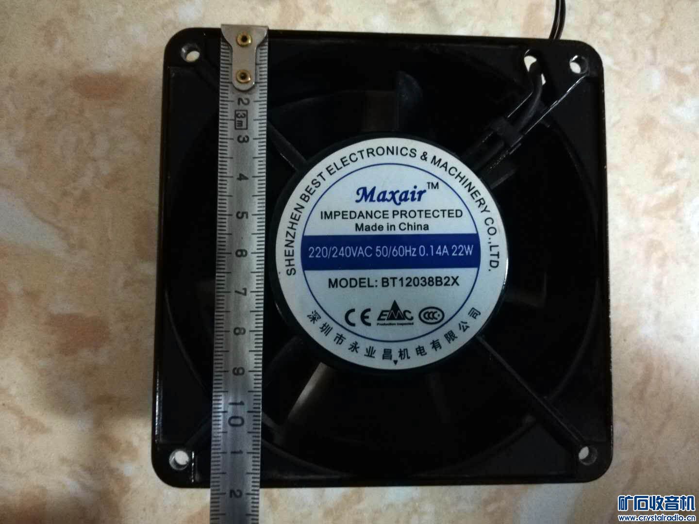

楼主: SZQ
怎么给220V仪表风扇降速?

这个改风扇不合适,扇页太小了,要大风量,速度就要上去,速度一上去风噪受不了。
发表于 2019-5-23 10:52:41 | 显示全部楼层
这种电机一般是罩极式单相感应式电机,里面就一组线圈,所以就两根线,一般控制电压,就可以改变转速,串电容电感,可控硅都可以调速
发表于 2019-5-23 11:21:20 | 显示全部楼层

最可靠方式是串联一个电感。如果属于电容运行方式电机而且主副绕组参数一样可采用主副绕组串联供电方式。

和老吊扇,老台扇一样,用抽头电抗器(即电感),可得到不同的转速!

串个吊扇调速器就行

这种电机一般是罩极式单相感应式电机,里面就一组线圈,所以就两根线,一般控制电压,就可以改变转速,串电容电 ...
罩极式,明白了。就是短路环产生磁场相移的那种,改天去垃圾场砸开一个220的看看。

画图困难叙述一下:主副绕组串联后两端接220伏,主副绕组串联后连接点接电容。它也适合110电机改220伏,前提是主副绕组匝数线径必须一致。

晚上试验结果:1、可控硅调速:模块不用时很多,用时又找不到了,懒得再焊接。  2、串电容试验:串1.2μF、串1μF ,转速变化很小,噪声还是很大。串(1.2+1)μF,声音很小,风量也很小。最后串(1.5+1.5),声音风量都比较满意。
明天找个塑料盒。电线套上护管。OK

按您的接线方法,设主绕组L1、副绕组为L2.则L2与电容并联,再与L1串联.然后接入220v交流电源中.这L1与L2怎样裂相,才能有旋转磁杨产生,没想通,继继请教

他串主电路上了!

串联个20瓦灯泡即可降速50%
