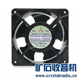

问:怎么给220V仪表风扇降速? 220V仪表风扇0.jpg
发表于 2019-5-23 08:46:36 来自手机 | 显示全部楼层
串电容试试,或加可控硅。

可控硅最理想,物美价廉

如果是我,我会换低压直流风扇,另加个直流电源模块,实现自动温控

最可靠方式是串联一个电感。如果属于电容运行方式电机而且主副绕组参数一样可采用主副绕组串联供电方式。

额,明白了,这种电机可控硅调速也可以用,这种现成的模块手头很多的。串电容我试试,只有两根线。
只是不明白这种电机的构造,难道跟家用风扇构造一样?

不是没有直流风扇,是手头捡了一个垃圾,一看很新的,也挺大,拿到办公室吹吹风吧,正好原来的小风扇坏了,中央空调现在还没有开

串电容快方便。

用双向可控硅调速最简单方便,我就是这样用的。

可以利用调光台灯改一下。只是建议哈,我没有做过!
