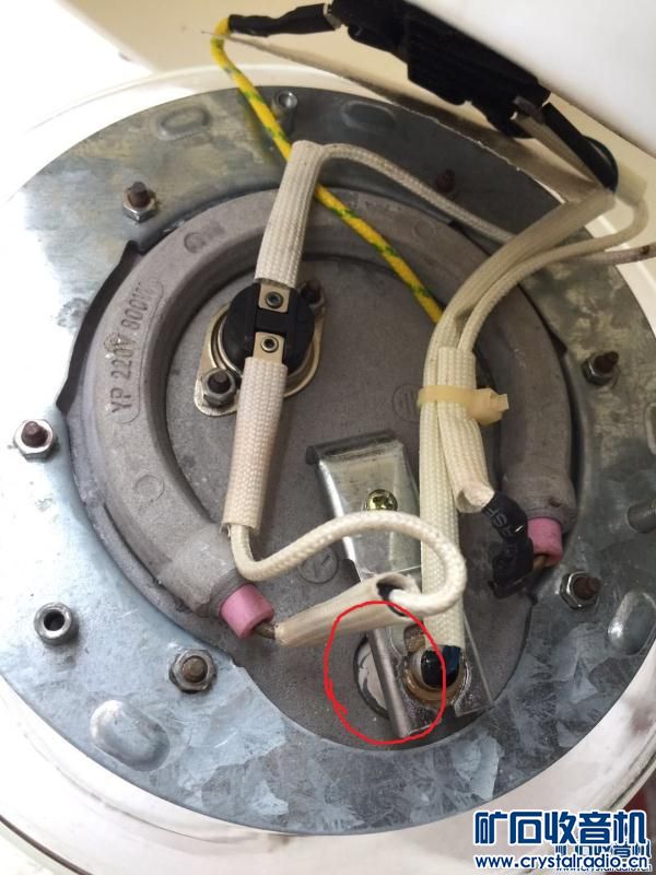

楼主: 长毛
请教养生壶烧水不能烧开是什么原因??

 楼主| 发表于 2019-5-22 15:38:00 | 显示全部楼层
谢谢各位,修好了,是120度的温控开关坏了,本地买不到120度的买了一个110度。

 楼主| 发表于 2019-5-22 22:52:26 | 显示全部楼层
lusdlyf 发表于 2019-5-22 17:11
110度也可以,有水的情况下很难烧到110度,壶内探头上有没有水垢?验证一下楼上的朋友说的有水垢烧不开水 ...
温控开关跟热敏电阻在发热盘下面跟本就接触不到水,所以跟本就没有水垢。

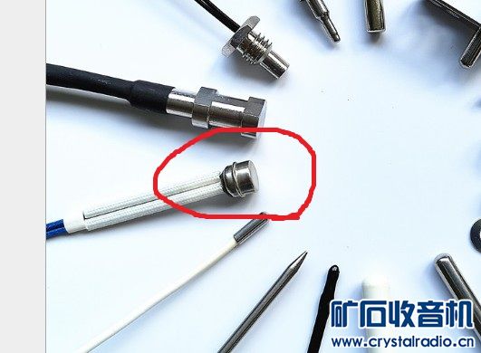

发表于 2019-5-23 00:44:51 | 显示全部楼层
发表于 2019-5-23 00:49:59 | 显示全部楼层
 楼主| 发表于 2019-5-23 11:26:50 | 显示全部楼层
逍遥客 发表于 2019-5-23 00:44
你错了,养生壶里的温度探头是和水接触的,不然怎么探测水的温度?看图,上半部分就在壶里面~
我只针对我这个养生壶来说,我这个发热盘开有个孔的,发热盘的另外一面的面是不锈钢面,温度探头通过发发热盘的孔跟不锈钢面直接接触的,温度探头不带螺纹的是靠上面那块铁片压紧的。
