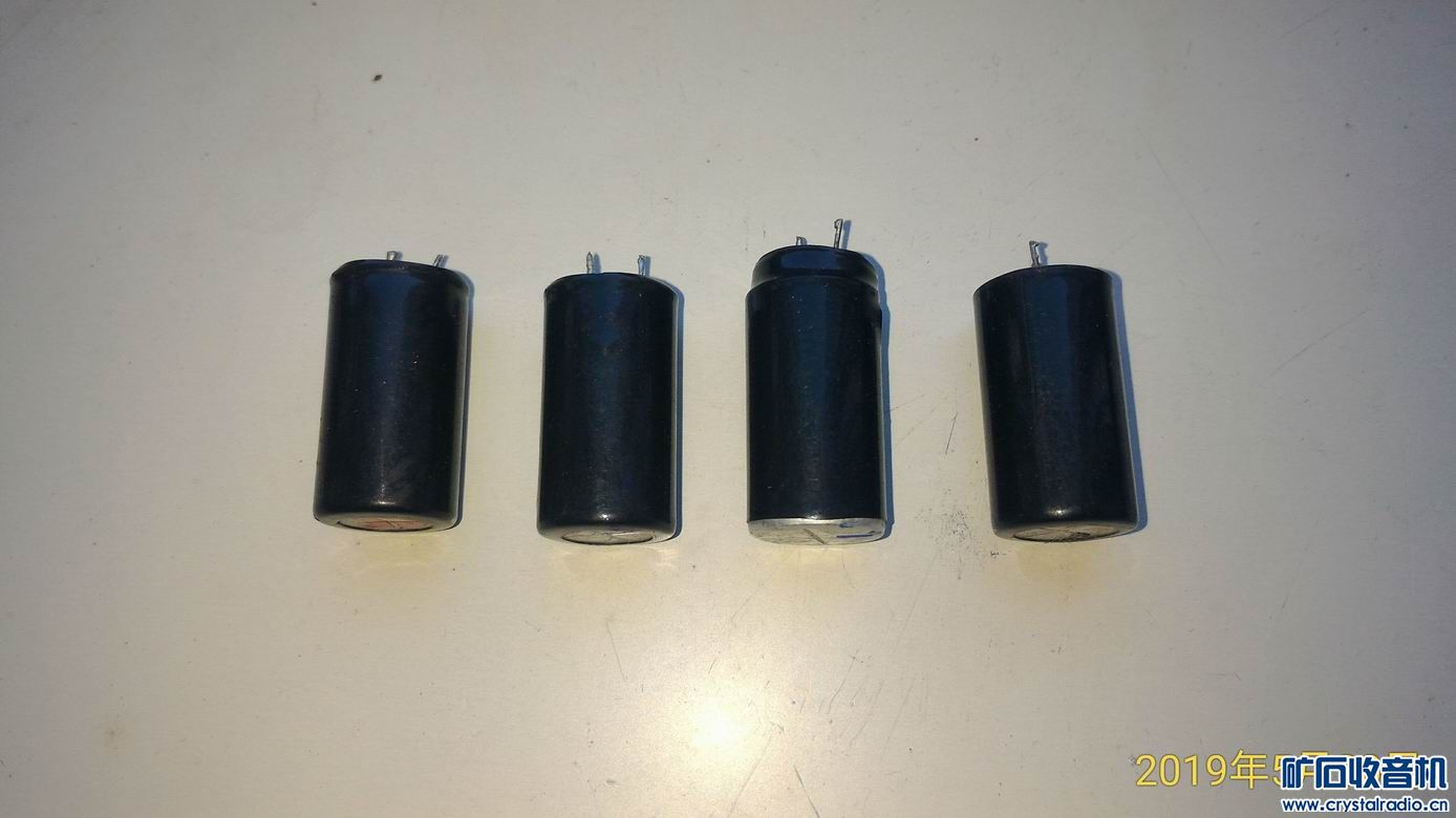

这种板子 应该有2个大电容吧
发表于 2019-5-20 09:23:47 | 显示全部楼层
和原来同样容量的代换,注意极性,耐压高些无妨
发表于 2019-5-20 09:49:21 | 显示全部楼层
其实就是4个退耦电容。63V220UF的多。要是55∨供电的有时用在63V的地方,因质量不好或高高,这几个电容容易坏。电容极性别接错就行。焊好后试机冒烟那是有别的坏了。
有的在50V地方用电容压也用50V的多。
发表于 2019-5-20 11:17:08 | 显示全部楼层
如果原机工作良好,换电解电容时一定要测该位置的电压极性再换。

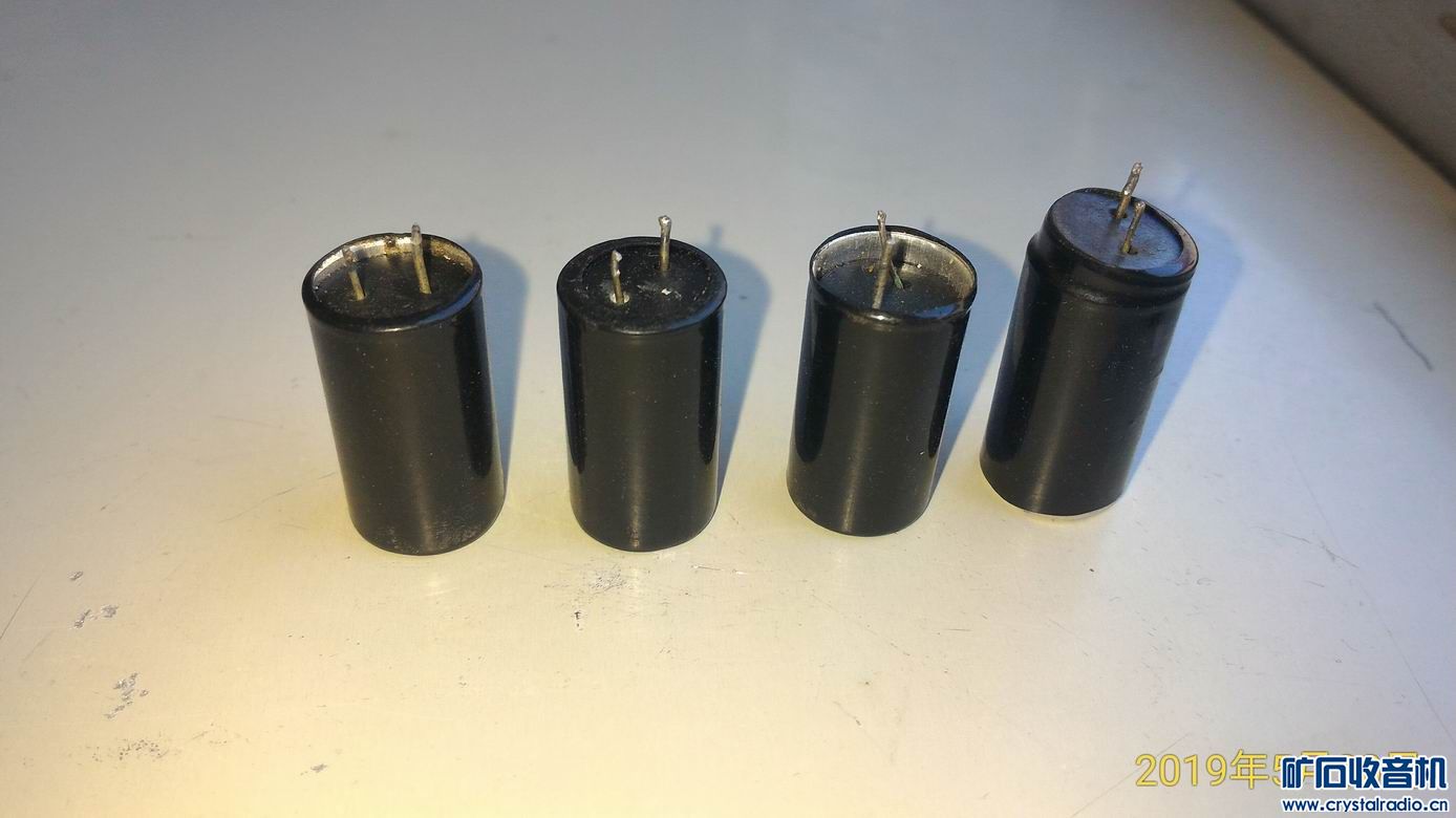

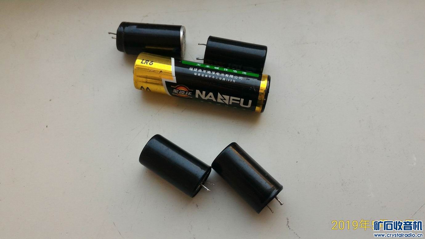

 楼主| 发表于 2019-5-20 18:04:59 | 显示全部楼层
电容上什么字也看不清

发表于 2019-5-20 20:12:09 | 显示全部楼层
看你的电路板这个电容就不应该有
发表于 2019-5-20 20:51:01 | 显示全部楼层
4只电容都没有了容量?如何判断的?用电容表测量的?
发表于 2019-5-20 21:36:47 | 显示全部楼层
可以啊,不知道大小就敢随便换上去
发表于 2019-5-25 10:04:58 | 显示全部楼层
这就是胆大的后果。。。板子冒烟了自己再动手修好咯。。。。一般电容耐压高点没事。。。容量最好用1-10UF之间。。。

发表于 2019-5-26 08:21:46 | 显示全部楼层
FYY 发表于 2019-5-25 18:19
shiuyipyuen你好,这4个电容你估计大约多少大的?这几天我没用这四个电容播放放音乐。
这个贴好象你对人家提问多.人家请你测的东西回答少.请您通电后测量这四对孔的电压.及功放板输入的电
源电压.精确到0.1V
