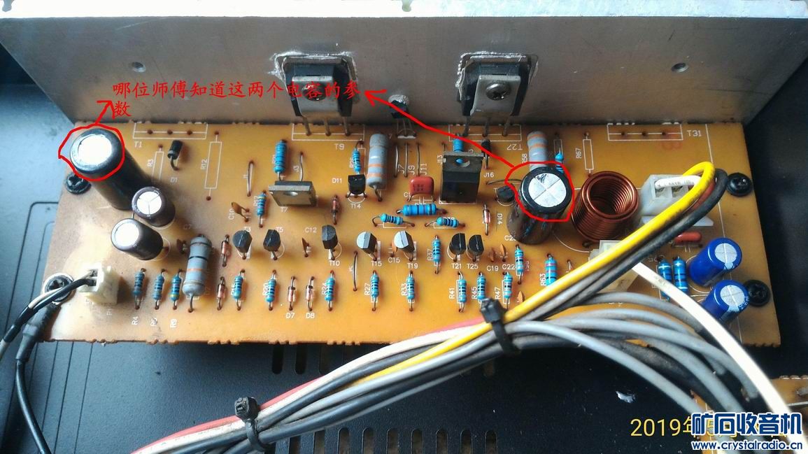

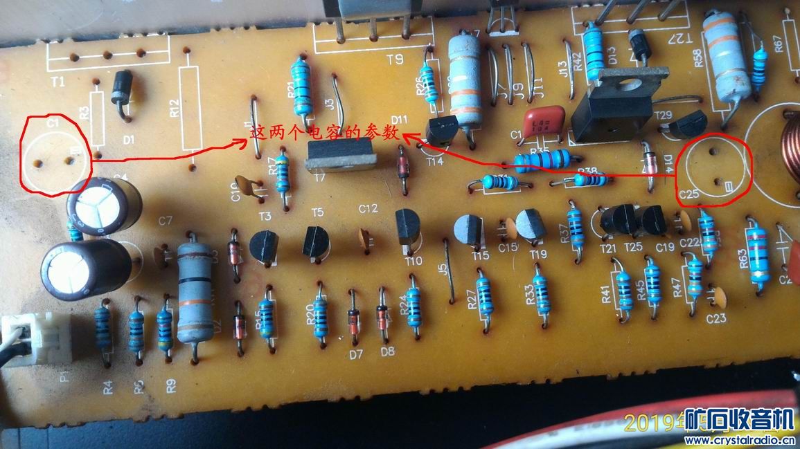

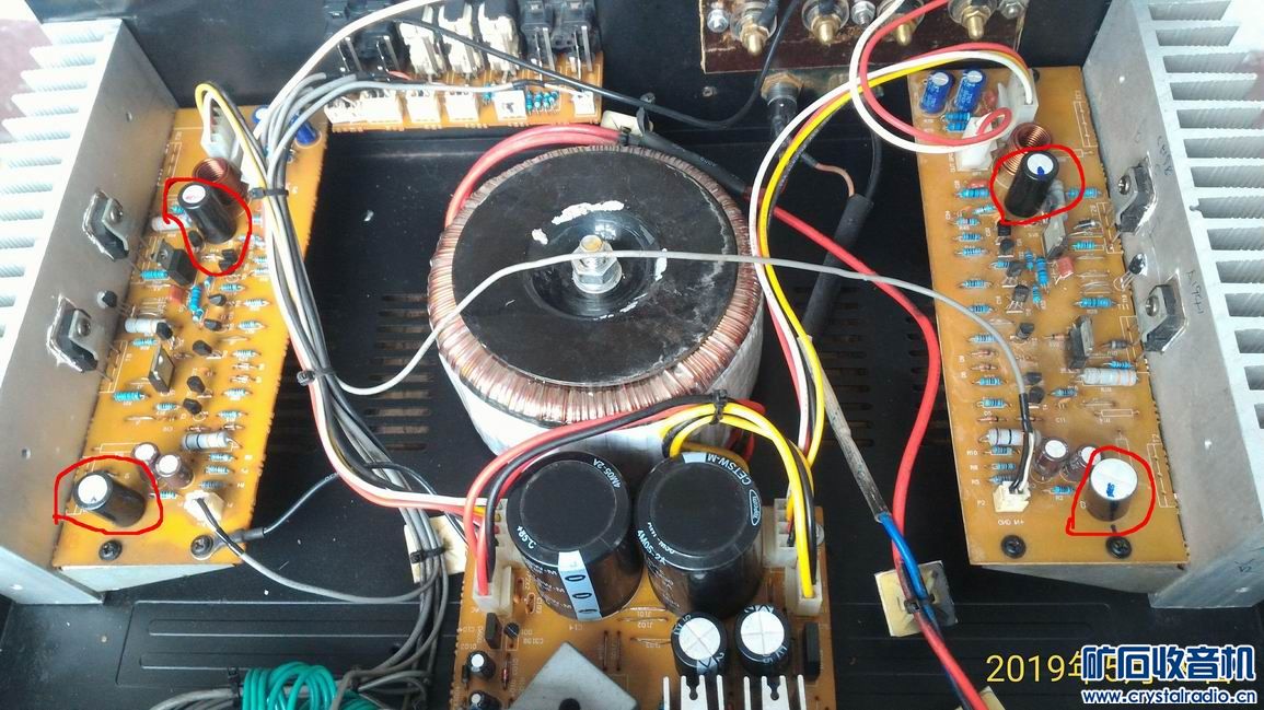

请教各位师傅,这4个电容没有容量了,电容表面没有字不知道他的容量和耐压多少?我把这4个电容焊下来,功放还能正常工作,试着用63V100uf的电容代换后开机瞬间线路板上不知哪个原件冒烟。

 楼主| 发表于 2019-5-19 20:04:54 | 显示全部楼层
这是我画的局部图。我不是专业修理是一名业余

发表于 2019-5-19 19:05:34 | 显示全部楼层
覆铜面 拍一下
 楼主| 发表于 2019-5-19 19:07:04 | 显示全部楼层
明天拍吧,谢谢

发表于 2019-5-19 20:14:46 | 显示全部楼层
把原来的电容拍一下,不能什么都没有标注吧。另外怎么4个同时没有容量呢?

发表于 2019-5-19 20:48:33 | 显示全部楼层
不是有两块板子吗?它们的电路应该是一样的,把相同位置的电容拆下来测一下就知道容量以及工作电压不就可以确定参数了吗。总不至于两边都是这个电容坏掉的吧。
发表于 2019-5-19 20:51:03 | 显示全部楼层
如果你抄板没错这个电容1uf35v就可以
发表于 2019-5-19 21:05:39 | 显示全部楼层
除非你的图画的错误。否则此处应当几十至几百皮法。不可能几百微法。
发表于 2019-5-19 21:50:55 | 显示全部楼层
从你画的电路看这个像保护电路,电容起延时作用。你看到的冒烟情况估计你手慢就没有烟了。具体要看详图下结论
