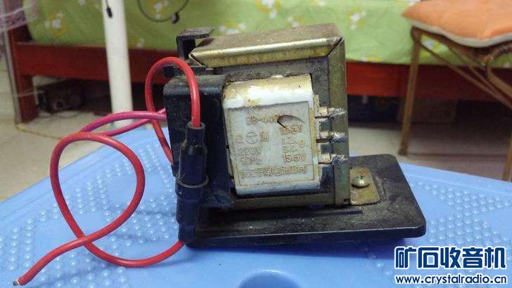

我手头的黑白电视机电源变压器,就是下图。片是F型的不是EI的,特别柔韧,用钳子夹住来回折弯5-8次才断裂。这种矽钢片质量简直不敢恭维!!!好的一般一个来回就断裂了。

我的片子绝对与你的不同,那是标准的,規格是GElB22,E形片最大磁通量在电视机中是以一万一高斯到一万二高斯作依据计算,结果是以每伏7圈的数据绕的这是作为电源变压器的参数。这种片子当年在许多有关无线电方面的杂志普遍釆用的,所以我曾经收集了七八个。用于绕制各种变压器,效果都很好

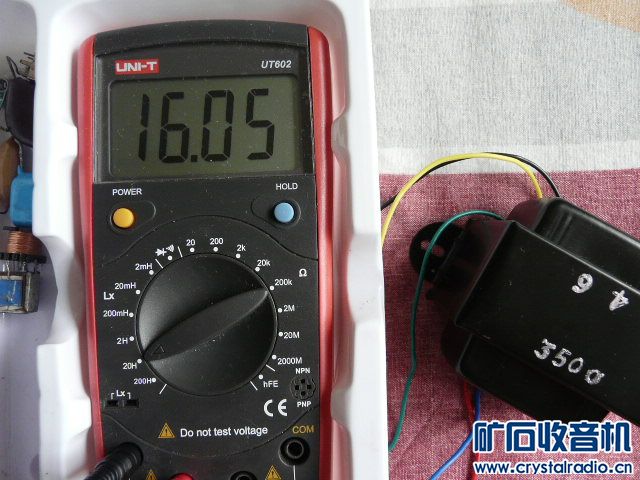

《无线电与电视》杂志谬误很多,有些作者就是混稿费的,比如臭名昭著的D大师,其设计的电路甲类放大栅极偏压竟然为正。自行设计的输出变压器Z11退火片22x33,初级0.15mm漆包线3000匝实测电感值16H:
淘宝上有些铁芯截面积相同的输出变压器标称初级电感35、28H实测值大打折扣。
