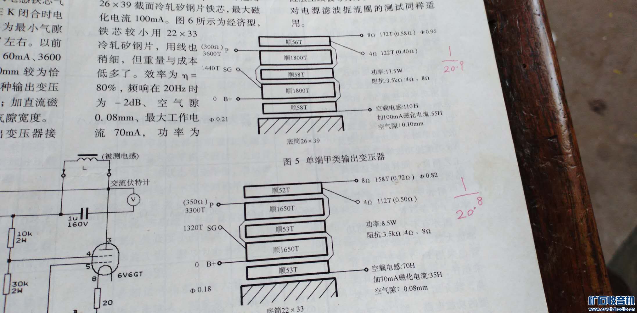

本人在各种功放电路的制作中有成功,也有失败,失敗总是难免,不过可以结累经念。但是有一只变压器的制作,他所出现的结果我直到现在仍然无法理解,今借此論坛,請教高手指点迷径。在2001年的无线电与电视期刊4月份刊登了一篇关于单端甲类輸出变压器的制作方法。是配合6P3p用的。一个变压器根据文章,是标配板,釆用铁芯为宽26迭厚39绕组为三夾二。初级线径为0、21绕3600圈。在1440圈时抽头供UL用分为两组。次级用0、96线绕172圈为8欧輸出分三组,因此是三夾二绕法。据介绍空载电感达到110H。因为当时我没有此規格的夕鋼片。也不想再去买,所以就放弃这个选择,而改釆用同一文章介绍的一款简化版绕法,釆用铁芯規格为舌宽22迭厚为33的标准鉄芯。当时这种鉄芯来源很方便。即在废品收购站中拆解出来的12寸或14寸黑白电视机中电源变压器的鉄芯质量也不錯。他的绕制数据为,初级用0、18㲺包线绕3300圈,在1320圈处抽头供UL用分两层。次级用0、82线绕158圈供输出8欧用也是三层,所以也是三夹二绕法。这个简化版的输出变压器据介绍,空载电感能达到70H。因为我深知输出变压器工艺对音质影响非常大,所以当时对每片夕鋼片都做了简单的绝缘加强处理。均在单面专门喷了薄薄一层清㲺,绕好线圈后插片时非常注意尽量减少擦碰。气隙用复印纸一层,绕好后上缧絲夾紧。再用30型万用表搭电路测电感时却傻了眼。只有十六,七亨。然后再设法减小气隙。隨后再量,我这个变压器反复绕了三次无論怎么搞,用30表搭电路测量,从来没有超过30亨。所以我这6p3P的单端功放就此打住了。我是不打无准备之仗。我想这么一本正经而且又有名望的杂志不会轻易发表有误的技术性文章吧或许是我还有那些没有吃透的原因。今借些論坛,望各位对变压器制作有深厚功底的高手分析一下,是否是我在制作中还有什么没有注意到的细节。或者是工艺上有缺陷。因此达不到他的标称电感量,70亨。当年捣弄这个变压器是在2005年。因为我当年的6P3p是2004年时帮朋友到鋼结构施工工地,南昌的一个电子产品市场购得的,每只12元。我买了一对,由于变压器未能成功,此物一直闲在手中。很希望能有机会体会一下6P3p的音质风采

单端变压器,单边顺差铁芯,还得留气隙。三千多圈,只要是地球人造的硅钢片,就绝对出不来110H电感量。除非是坡莫合金,那另当别论。
杂志文章,就全对吗?

初级匝数在增加1倍,电感量也许能达到70亨。
 楼主| 发表于 2019-5-16 08:12:26 | 显示全部楼层
因为信任么当然要留着,经常找资料会翻看的,因为不是科班出身,所以借用高手的经念还是必要的。顺便发来图片,以正视听。

这个人用的电感表可能有问题。或是使用方法不正确。
发表于 2019-5-16 10:53:07 来自手机 | 显示全部楼层
黑白电视机电源变压器的铁芯导磁率很低的,而且是0.5的厚度。涡流损耗大。电感量绝对上不去。要用0.35灰色的Z11片,这样电感量可以翻一翻以上。我做过实验,用普通片插上,电感量是5亨,用Z11片,电感量则能达到12-15亨!老兄还是用点好片,马云家有的是也不算贵。

Mf30万用表外接並联1,1K电阻加交流十伏电源估测的
发表于 2019-5-16 11:40:44 来自手机 | 显示全部楼层
按楼主的数据绕线,第一电感量有6.8享,层层垫纸匝数最多能放2700间!第二点,声音高不成底不就,典型的太监声!我以前做了4个22X32的都送人了!走了好多弯路
