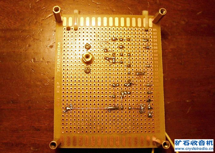

直放场效应四管机终于制作完成 ,性能诚如文中所介绍的那样,这里不再重复,上图:

场效应管用的3DJ6,因为上次失败了,这次采用了洞洞板。过程很顺利,没有什么值得一说的,但上次失败的原因至今尚未找到。

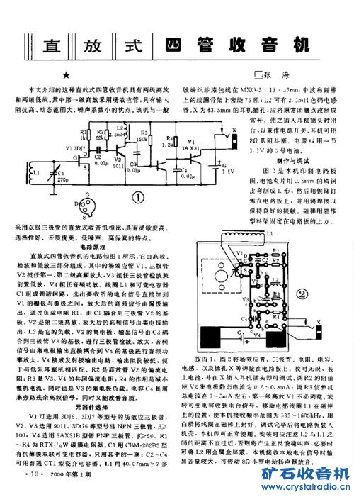

谢谢各位朋友的关注与鼓励 ,和手头的德生R9701做了比较,收台数量相同,在室内同样的接收条件下中波段可以收到7个台,分别为中国之声、本市新闻综合台,交通台、文艺台、经济台、省新闻综合台、省文艺台。以上各台均可满意的收听,其中省文艺台音量较低,中国之声与省新闻综合台音量适中,本市台声音震耳欲聋,可推8欧小喇叭。整机电流现在调至2.9毫安,整机电流为12毫安左右时音质最佳,但声音太响了。通过实验证明原文作者对该电路性能的介绍确实如此,灵敏度、选择性及音质优于采用一般三极管的四管直放机。本机制作时,主要元件型号及参数均按原作者要求选择。

昨天也搭了一下这个电路,开始也是只有低放本地噪音,收不到台,更换几个3DJ后还是不行,后来将场管漏极上面的电阻用微调代替,仔细调整后才收到电台,原来场管也需要合适的偏置,LZ上次试验不成功有没有可能是这个原因。
