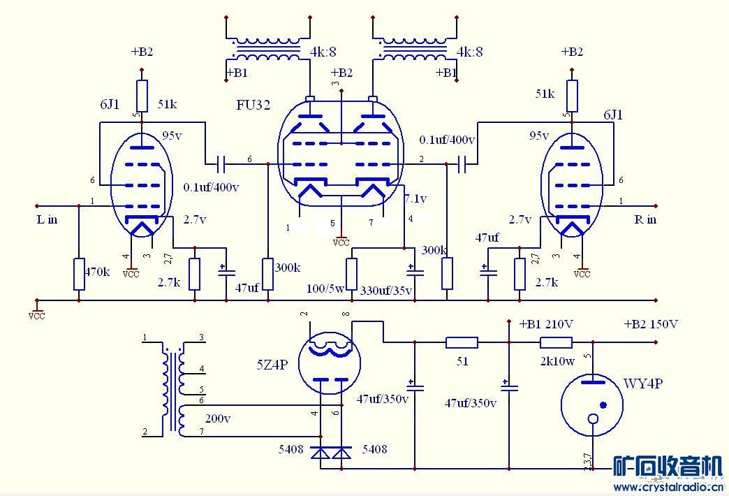

楼主: zhangshen
再放个商家出售的fu32胆机图纸,请老师鉴赏,看看有无差错?
发表于 2019-5-13 22:13:30 | 显示全部楼层
jmpzd 发表于 2019-5-13 15:21
去掉FU32的阴极电容,电阻改为120欧。栅极电压控制在170--175V;去掉负反馈电阻(2K)。音质还是不错的。刚 ...
这是要点------------
