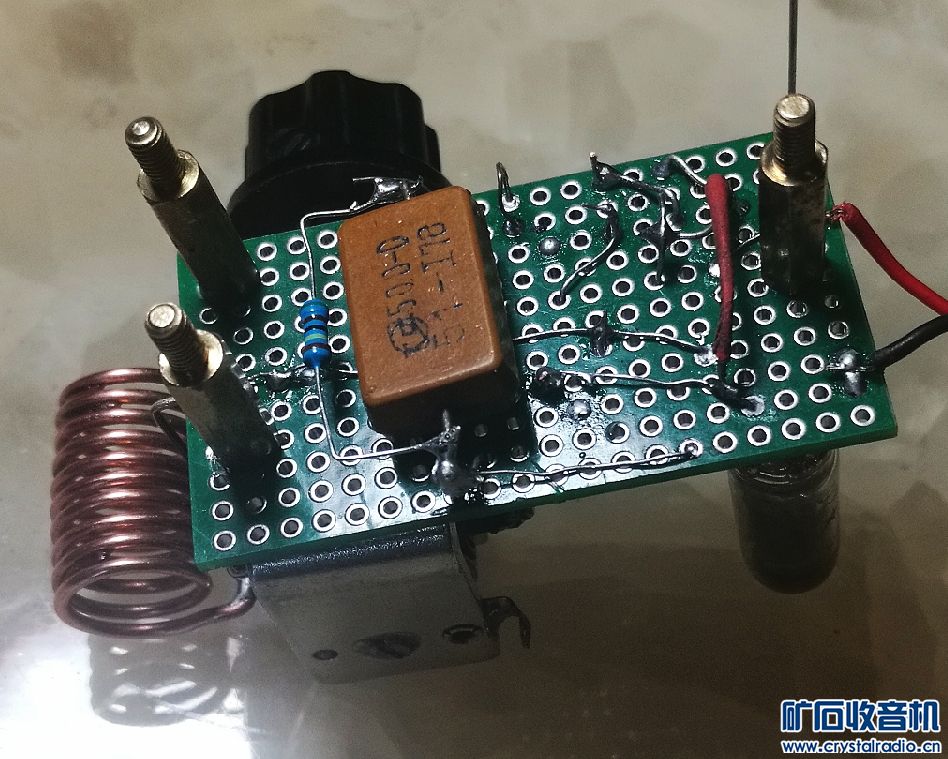

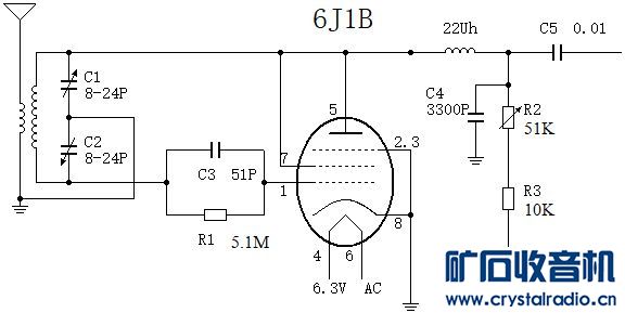

很常见的电原理图,无需多说。
集中装在一块小洞洞板上,高扼圈用的是27微亨色环电感,不知效果如何,试试吧。
下一步,仔细检查是否有接线错误,然后,就是调试。
首先看能否起振,如有超再生特有的沙沙响的噪声,就算成功了90%,接着看频率覆盖,调谐振回路的电感。因双联小空气电容串联,容量只有4-12P,那个线圈多绕了几圈。

 楼主| 发表于 2019-5-9 21:13:02 | 显示全部楼层
    用电容表单测过了,确实是容量翻倍。但具体到接入调谐线圈,动片接地,到底是串联还是并联,就吃不准了。
好在线圈是自己绕的,调试时见分晓吧。
    老笨的无线电技术是自学的,实用主义,工作上用到啥,学啥,鸡零狗碎,理论基础太差,让老兄见笑了。
 楼主| 发表于 2019-5-9 22:13:51 | 显示全部楼层
火箭 发表于 2019-5-9 21:33
动片接地,但和电容器并联的是L2
    言之成理。

发表于 2019-5-9 15:53:13 | 显示全部楼层
用镀银漆包线啊
 楼主| 发表于 2019-5-9 16:06:29 | 显示全部楼层
BH3POZ 发表于 2019-5-9 15:53
用镀银漆包线啊
那得有啊!
漆包线有镀银的,没见过啊?

发表于 2019-5-9 20:45:35 | 显示全部楼层
线圈看颜色不像是漆包线,像裸铜线
 楼主| 发表于 2019-5-9 20:49:43 | 显示全部楼层
火箭 发表于 2019-5-9 20:45
线圈看颜色不像是漆包线,像裸铜线
不是像,就是!
