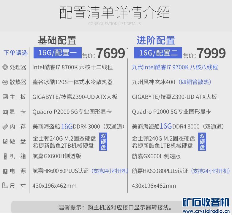

主要用于LR和PS,也可能会用上视频编辑,也就是会声会影或爱剪辑之类的应用。某宝上看下二手HP的Z820工作站与新款I7的,请问各位懂行的朋友哪款比较好点?820的配置如下:套餐3:2颗正式版E5-2690 2.9G 16核心32线程20M缓存CPU/DDR3 16GB*4 1600频率 ECC 共64G内存/全新240G固态+2TB机械硬盘/全新丽台K4200 4GB 1344个CUDA专业图形卡(高配!4K视频编辑、3DMAX、大场景渲染、达芬奇)价格:6750元。I7的如下 O1CN01B8sAHT1tgtzJMAgaq_!!716875932[1]_副本.jpg 套餐二。

二手820强的是内存,这个是针对服务器多线程多任务多访问有优势,cpu上,个人常规使用肯定8700强,显卡对比肯定p2000强,二手820总体价格并没有优势,如果价格能低上1000以上包括1500可以考虑,要不就新配置升级到32g内存用,强不少,至少新货有几年保修

还是Z820吧,在性能上,双芯的工作站不是PC能比的。

8700k6核和9700k8核  还是用9700k吧要快散热用水冷240的

不玩游戏上洋垃圾,多核的CPU对你的工作得心应手!

洋垃圾的价格估计很难有松动 显卡确实P2000要强

9700K胜在高主频。而LR吃CPU,主频高有优势,对我的需求完全能满足,也有八核。

肯定是双cpu的,就是能耗会高一些
发表于 2019-5-9 22:34:01 | 显示全部楼层
如果只是运行设计类软件不玩游戏 还是选择 双路志强服务器当做工作站用
好一些用AMD的进程撕裂者平台
