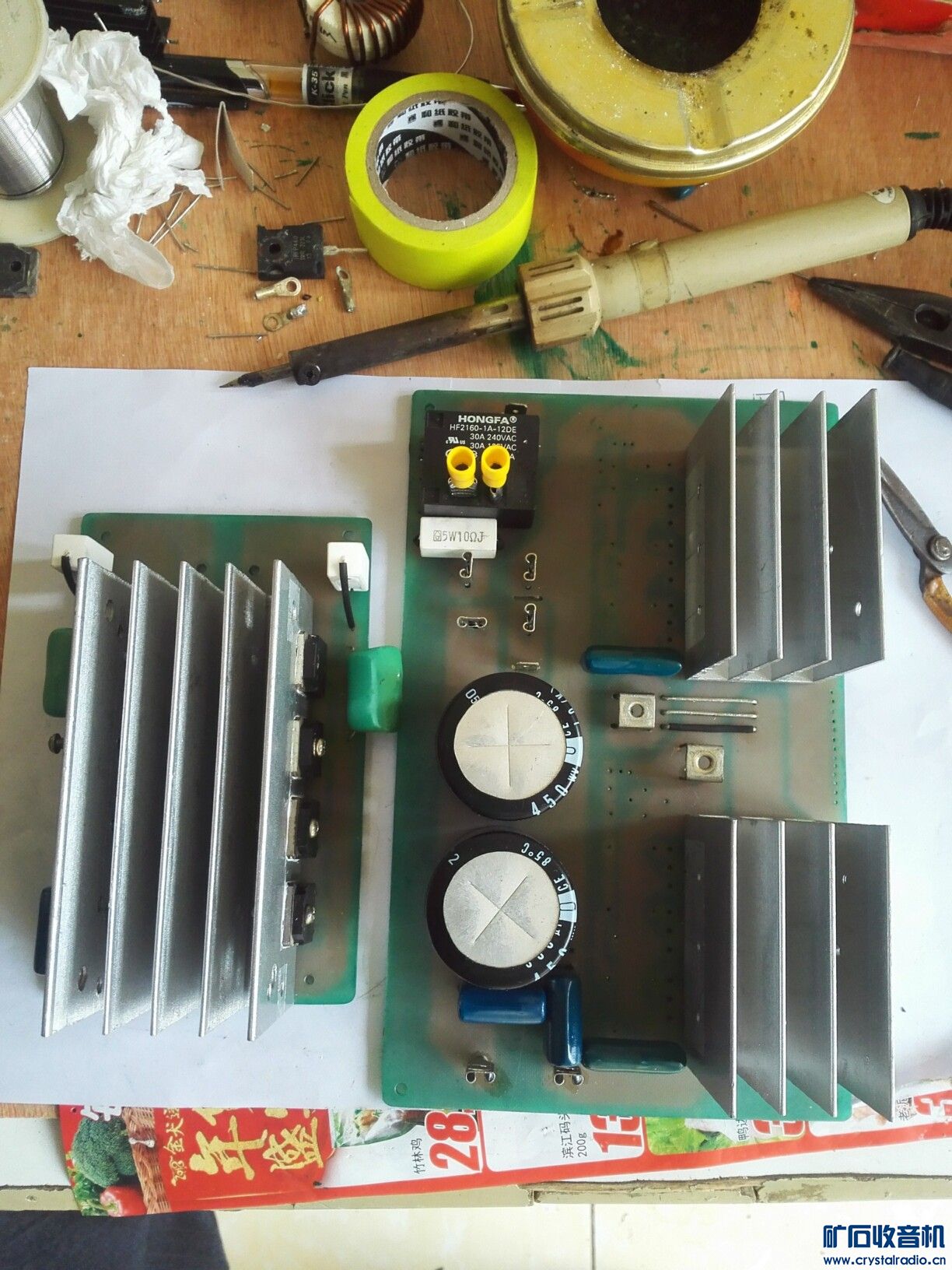

废品回收站捡了个逆变焊机修复
发表于 2019-5-11 07:27:16 | 显示全部楼层
第12图是工作时驱动波形吧,'这个焊机是双管并联半桥托补结构吧整流二极管不是d92四只吧我的单板焊机200a也是4个整流管
发表于 2019-5-11 08:55:10 | 显示全部楼层
请教,输出转换变压器用磁芯和磁环区别大,现在简约型都用磁环了,谢谢!
发表于 2019-5-11 17:03:07 来自手机 | 显示全部楼层
区别大,但不一定说哪个好以大品牌为例瑞玲200为3个er43变压器mos功率管频率100k,奥太400sd为80非晶功率管40n120 igbt工作频率20k左右

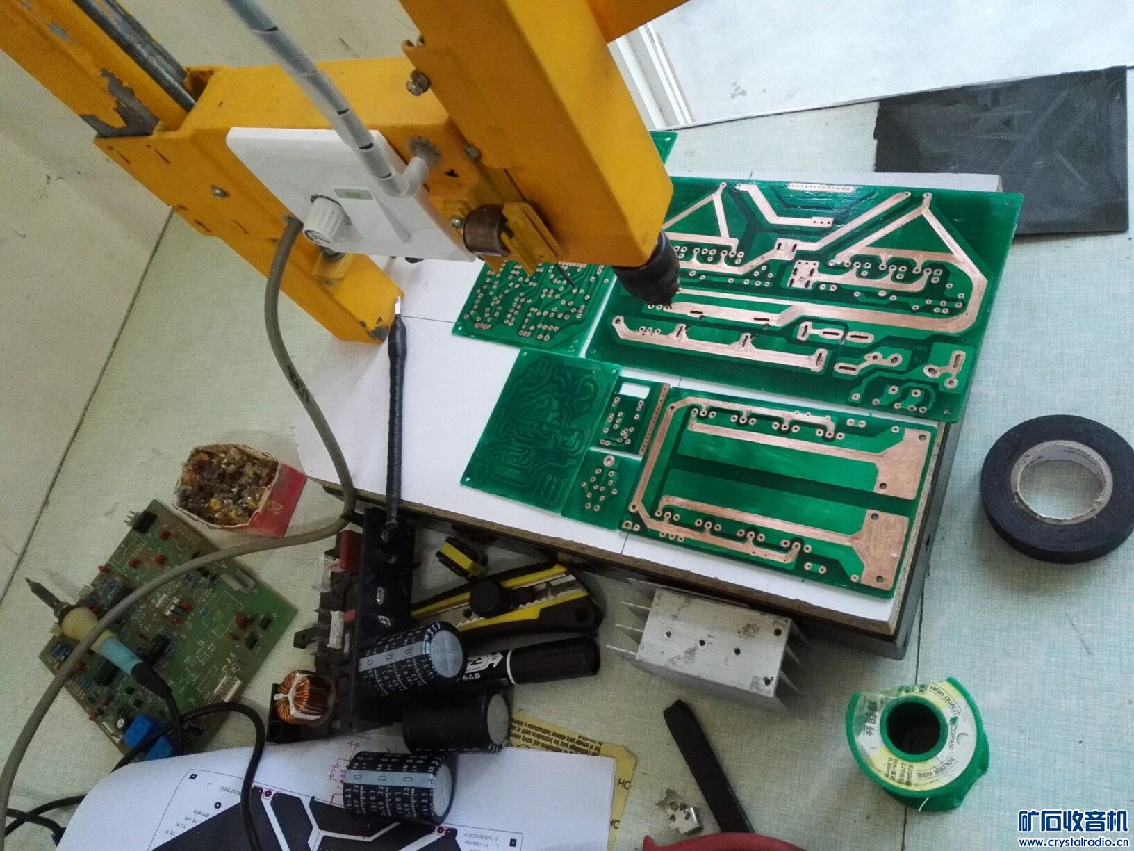

不是上面有做的照片嘛,手头各种驱动的做了好几台玩,
也有改多功能机的,最近在改一台微型多用机
