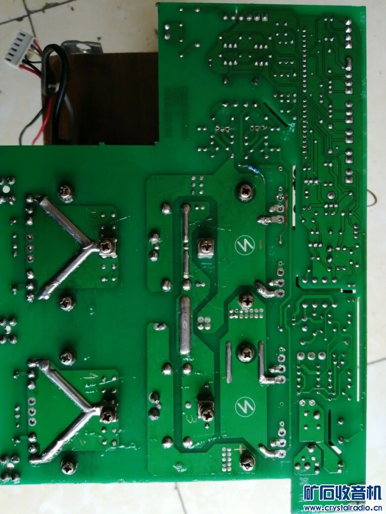

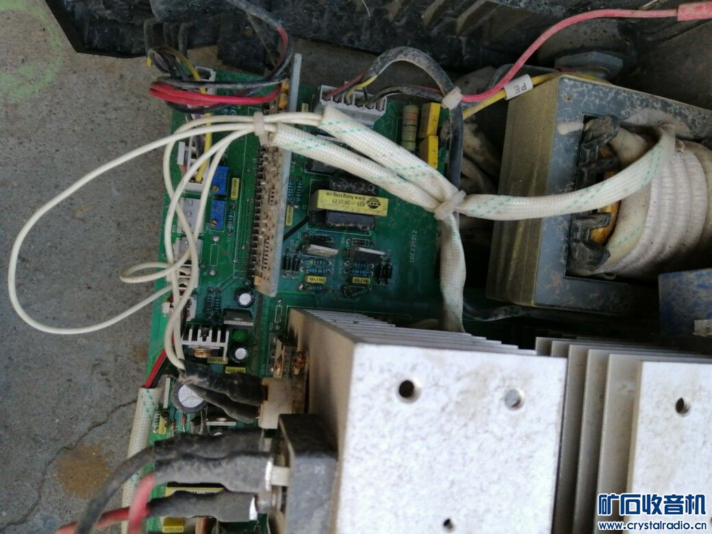

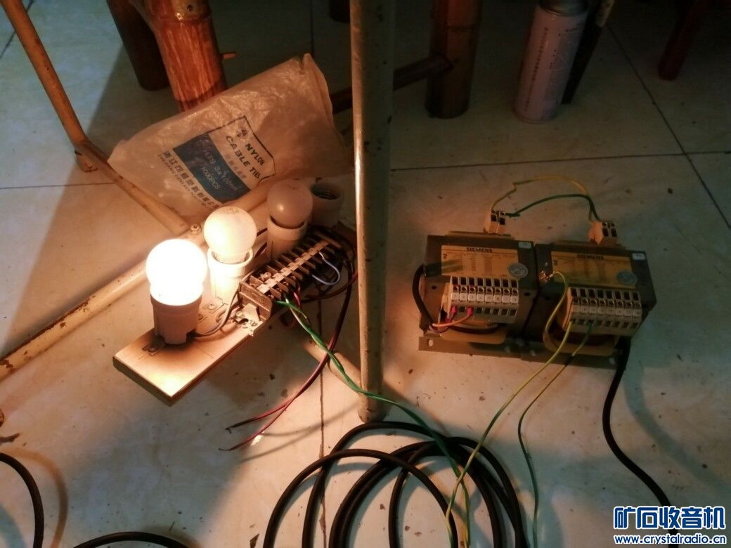

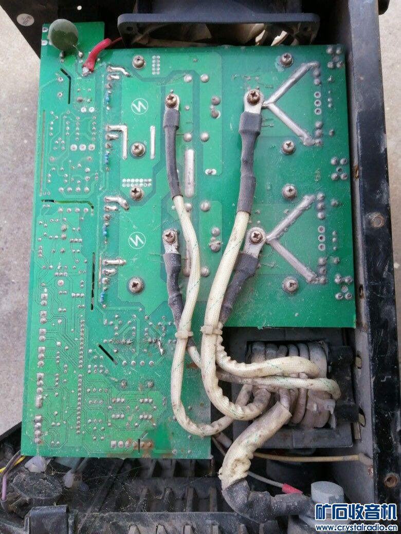

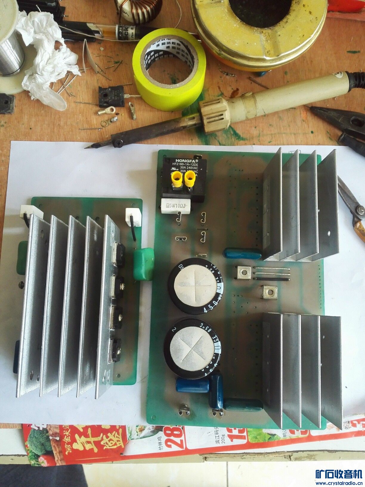

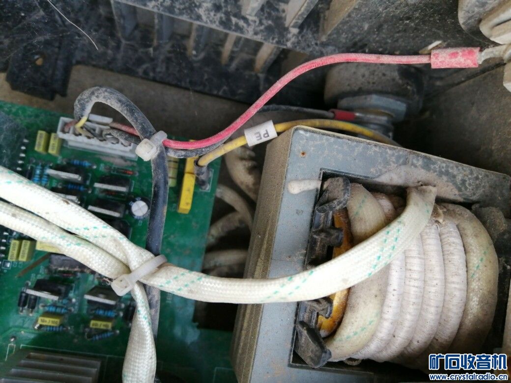

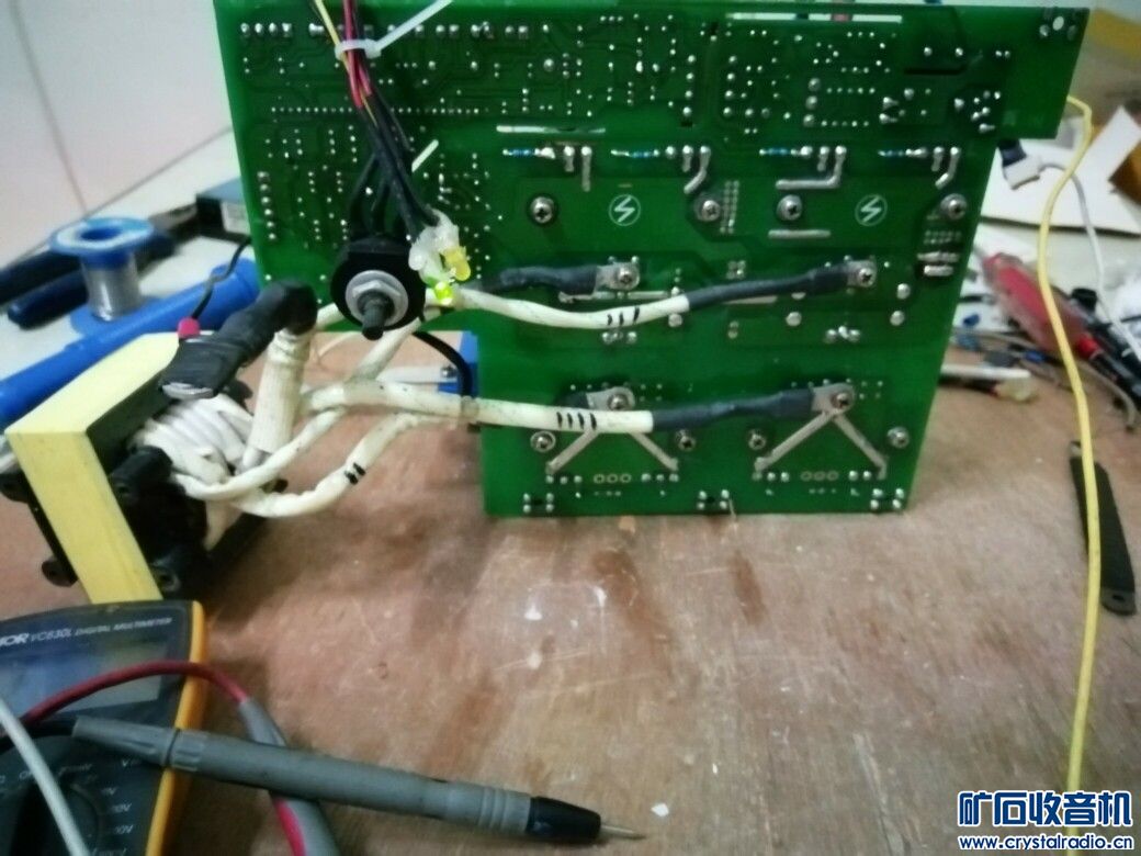

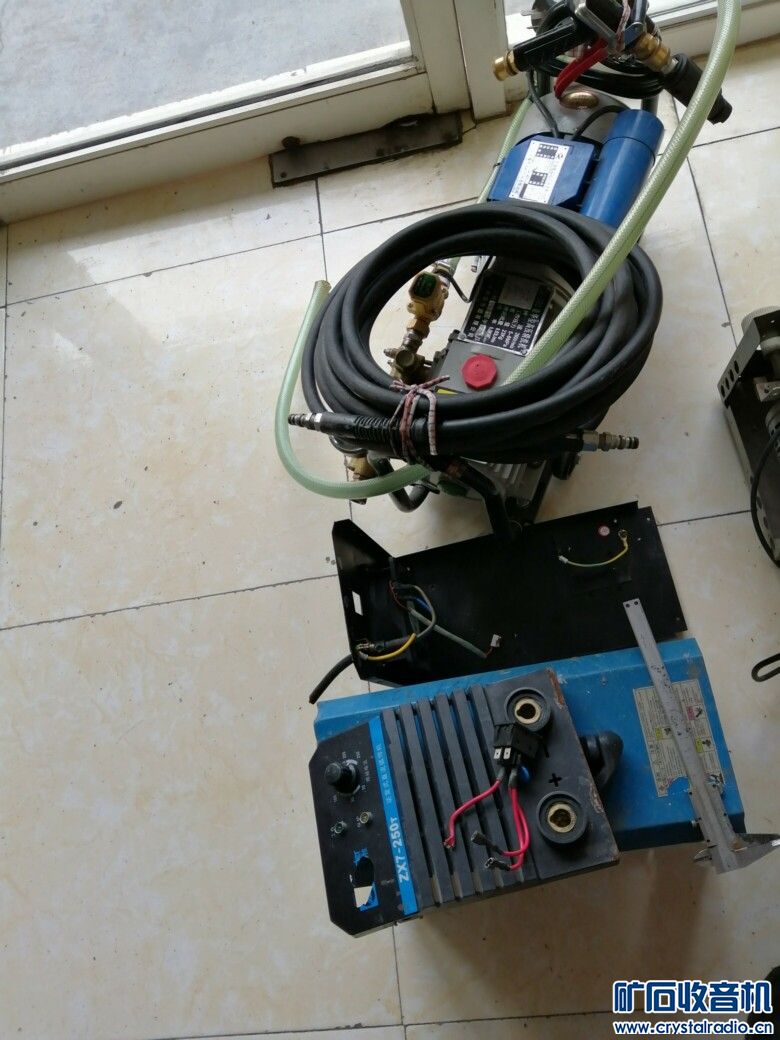

在废品回收站修理行车,看到一个250逆变焊机问老板要了,回来拆开检查一下里面驱动管和功率管换过,
四个功率管已经炸了电路板修的有点坏,在废品站淋到了雨满是泥浆,不管三七二十一高压泵伺服,烘干后拆除坏管,

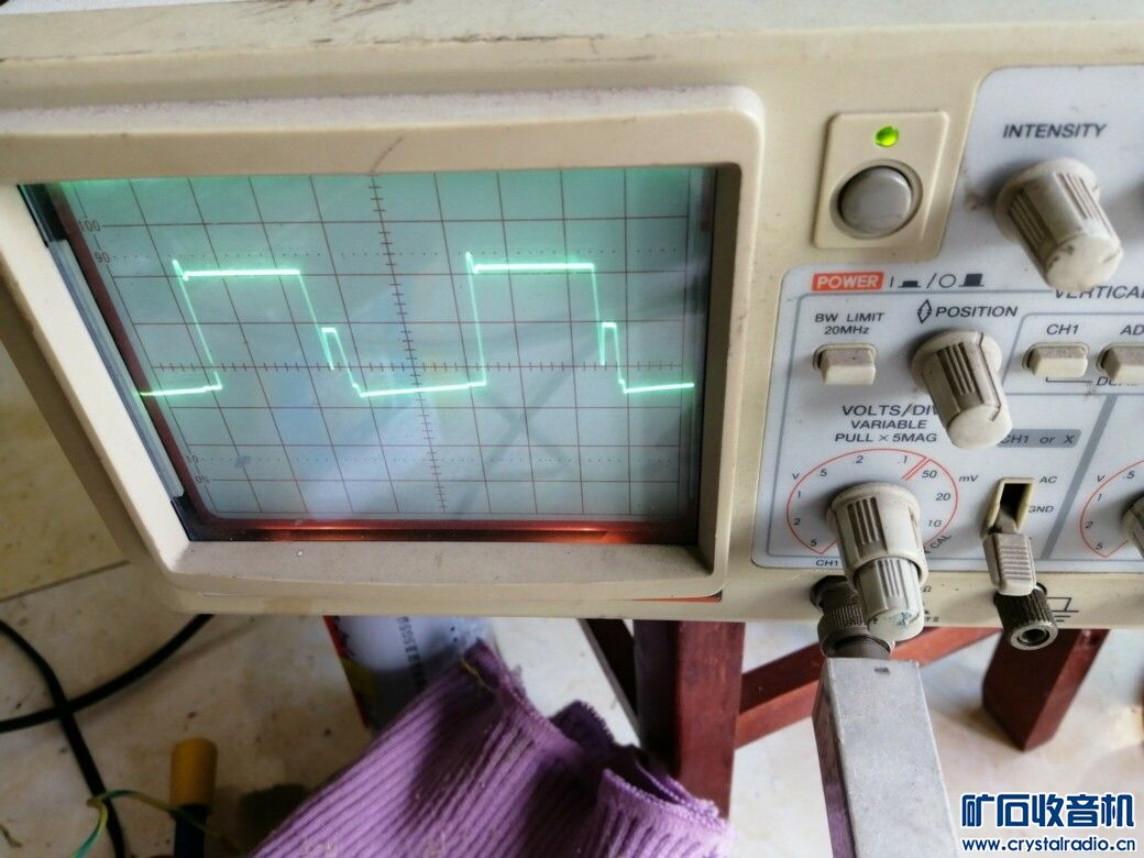

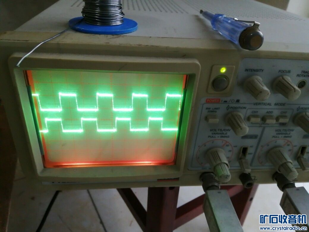

仔细检查发现二个驱动管参数不一致,一个电容漏液更换四个黑金刚电容,二个驱动管通电检测驱动波形,
IGBT管 G 极波形无异常,安装 IGBT 管限流上电,检测输出电压等各项参数老化几小时,无温升和异常,
上电进行焊接测试,电流调至 150A 、2.5焊条乱焊无异常

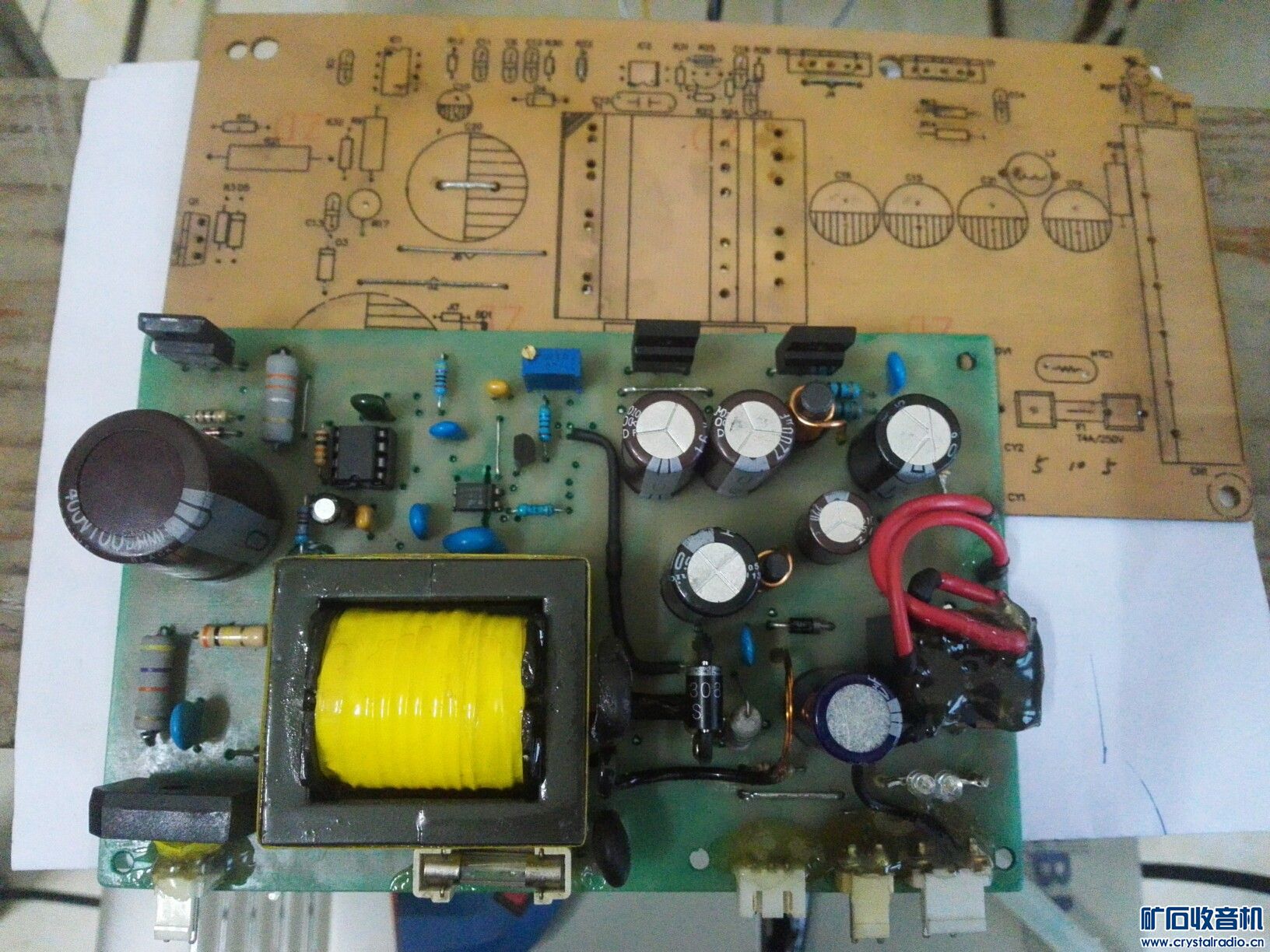

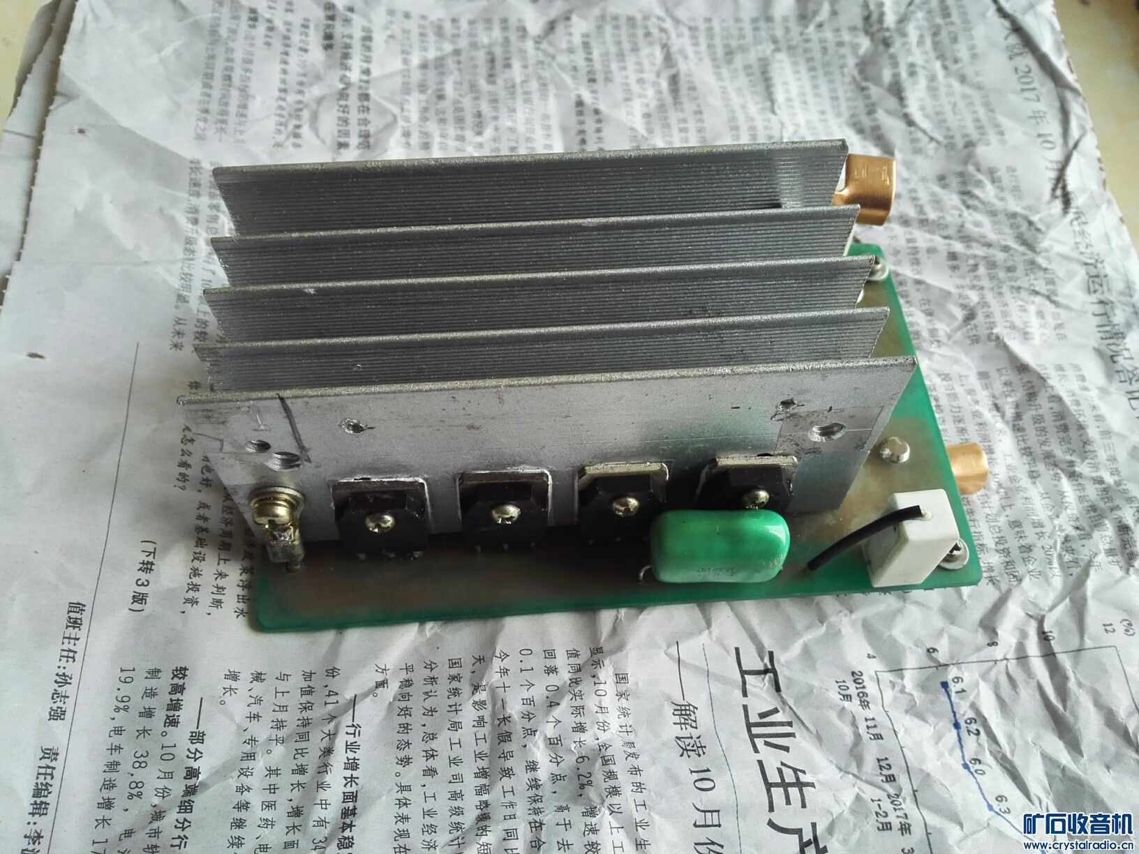

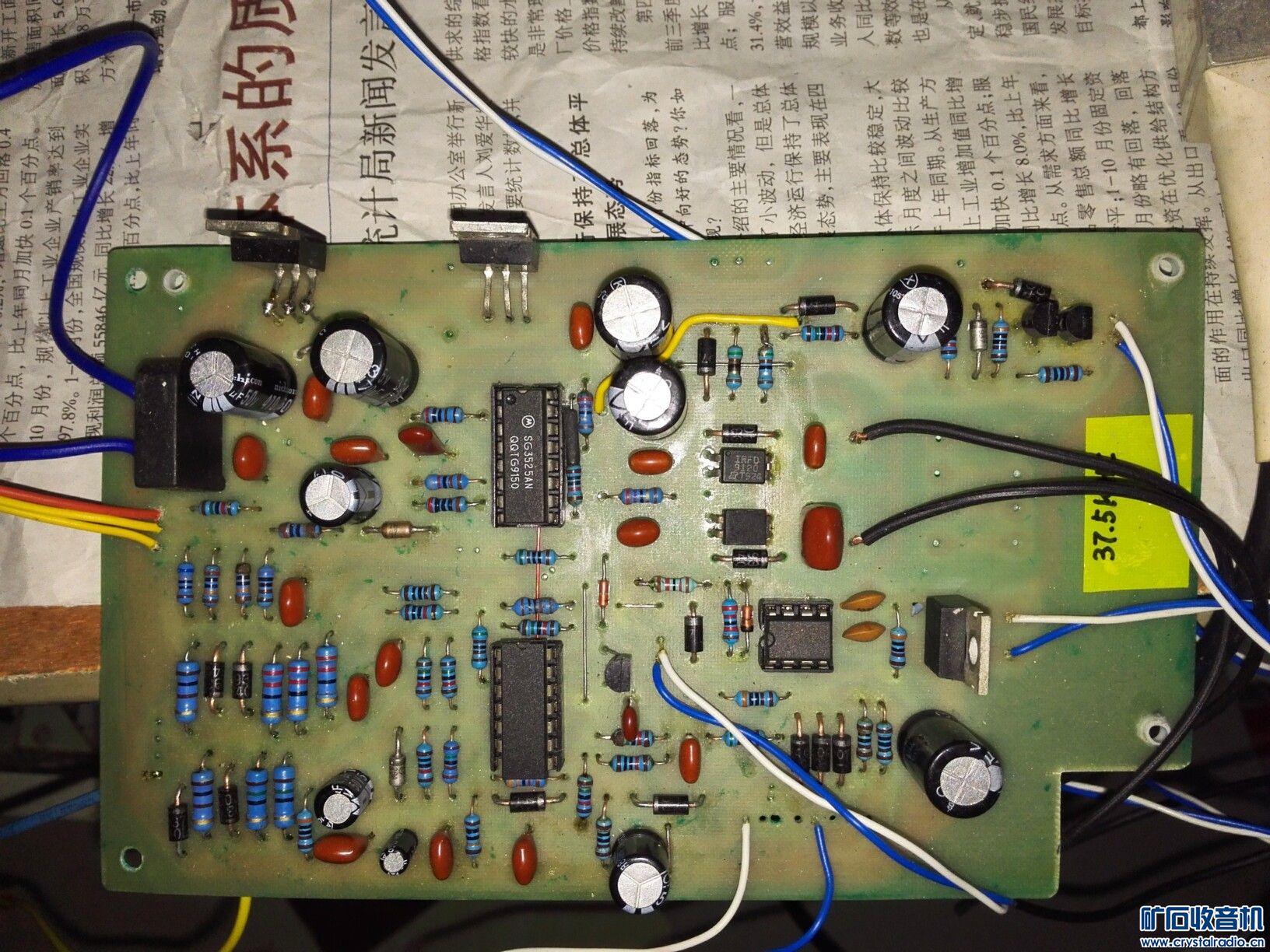

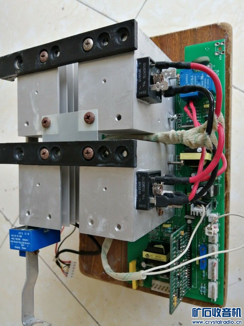

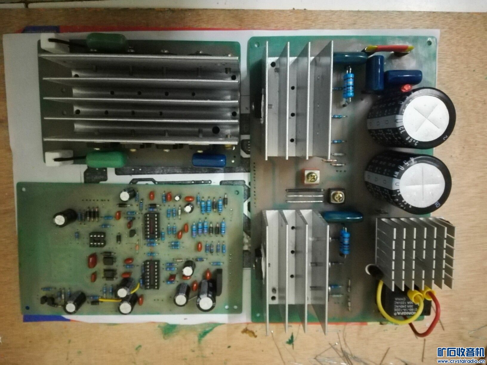

过讲了,常规电焊机稍微懂一点,这是我去年设计的双管正激电焊/氩弧焊/点焊机/大功率可调电源多用机,
主控板高压发生点火板已经调试好了,没空整机调试目前封存中,双休日一个人在家装修,
三年搞三层加外墙面,室内电路全部智能接口的,等明年底层装修完毕再拿出来玩
发图老是发不上:

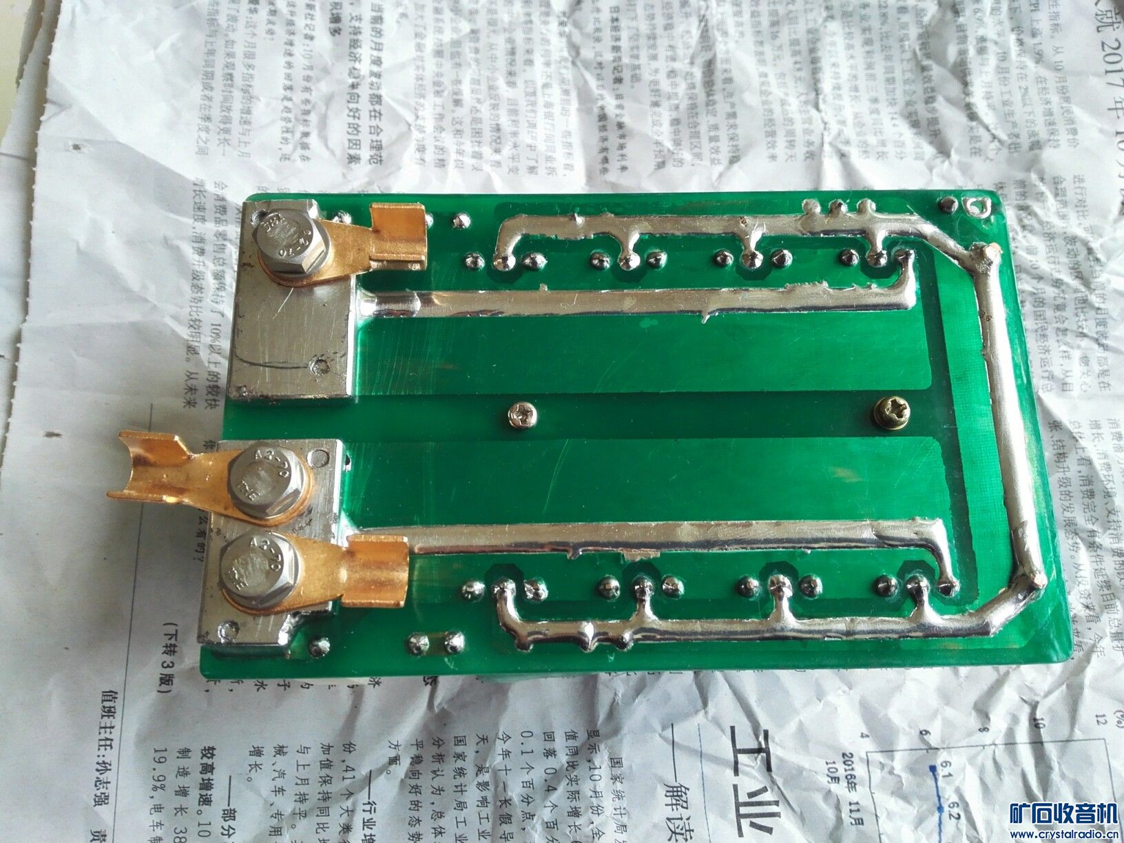

上个图真难用了半天,网站怎么了?
刚才发现我修理的焊机和我做的焊机,
功率管三角形拖锡居然和我雷同,
也有人这么干的

拆下来的是四颗60N60(半桥驱动电路),有维修过原配多少是不是60N60不清楚,
200A小型焊机只有二颗40N的,我更换上去用了四颗80N60 旧翻新原装管,新管要十几块一颗
