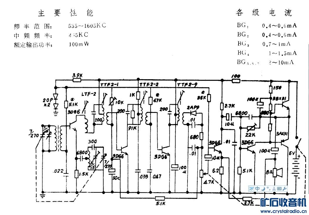

苏老师最近两天都在关注你的这个调频头,想把我的长城602-2型中短波收音机改成中波调频收音机。现在想用你的调频头再加上咏梅771(此电路之前己单独做过实际接收效果很好)中波电路做成一块板,现有几个问题请教望老师指点。
    一,中波段咏梅的调谐电容用的是270P,现在我想用你店里的复旦空气介质四联可变电容器 350*2+26*2 空气四连可变,26*2联用在调频,350*2用在中波,请问把原电路270P改成350P是不是要改磁棒线圈的圈数,具体要到多少匝(我记的270P好像是80X8匝)是不是振荡线圈也要改了原振荡线圈用的是LTF-2.
       二,四联可变电容器在实际连接时不直接焊在PCB板上用一段导线连接,在调频段会不会有影响(因调频频率高导线有分布电容会不会对调谐有影响)
咏梅771电路
咏梅771电路
 楼主| 发表于 2014-9-4 16:10:14 | 显示全部楼层
bang109 发表于 2014-9-4 10:06
苏老师最近两天都在关注你的这个调频头,想把我的长城602-2型中短波收音机改成中波调频收音机。现在想用你的 ...
bang109 坛友,您所提及的问题回答如下:
1、咏梅771的调谐回路及震荡与350p可变匹配问题,输入回路的磁棒线圈由原来的80圈,减少到55--60圈左右,原震荡线圈的初级为:N1  84圈,  N2   4.5圈,  次级为:8圈,如果要简单点,就把初级N1减去25圈左右,如果要求严格点,那就重新绕制震荡线圈,N1  64圈   N2  3.5圈    次级  7圈。
2、调频版是与四联焊接在一起的,千万不要把调频版与四联分开,否则调频就无法正常工作的。具体做法请仔细看看我的帖子。

发表于 2014-9-6 23:14:27 | 显示全部楼层
苏老师,你上面回复的振荡线圈的匝数是不是有出入,LTF-2-3初级看到资料上写的是89匝,
