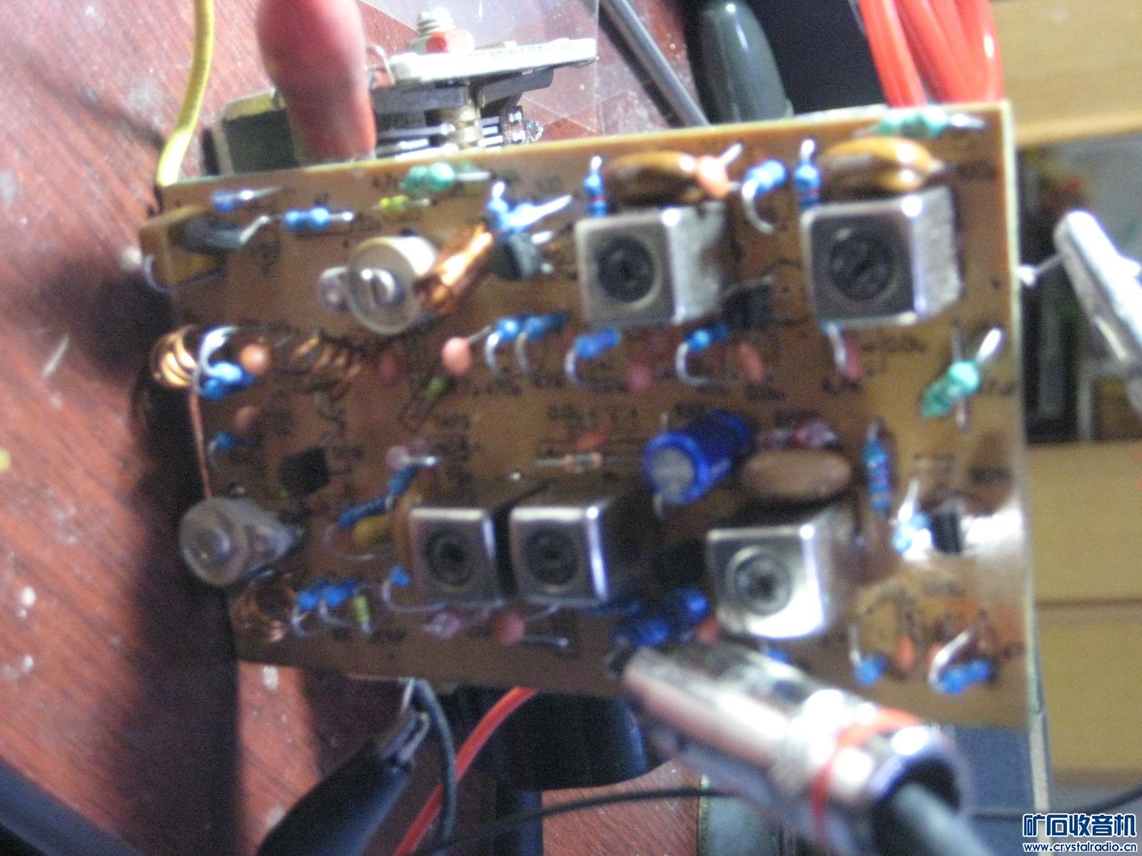

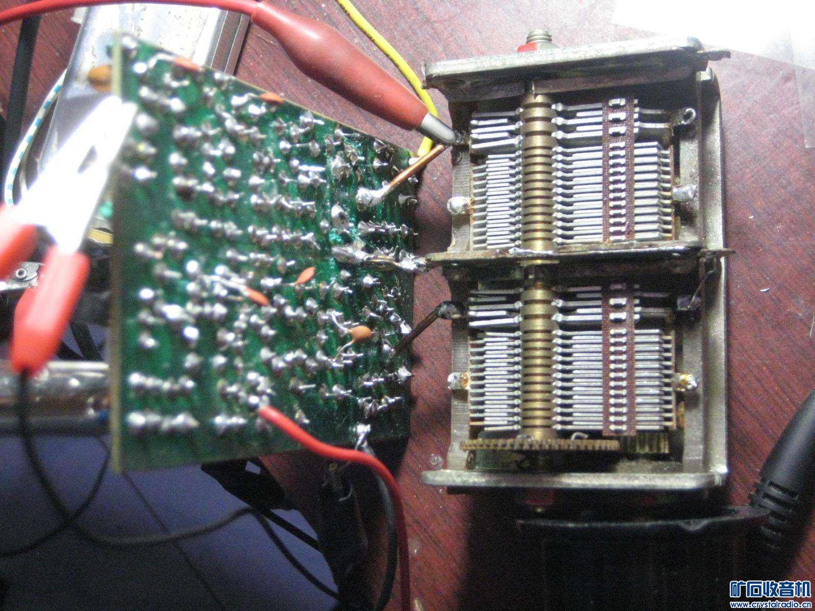

发表于 2012-3-14 09:06:31 | 显示全部楼层
这几天有点闲工夫,按照苏老师给的pcb文件,做了个,经过细心调试,性能非常的不错,一点不比一般的集成电路车机差。发下图大家看看。感谢苏老师设计的pcb文件。
1、正面
2、反面

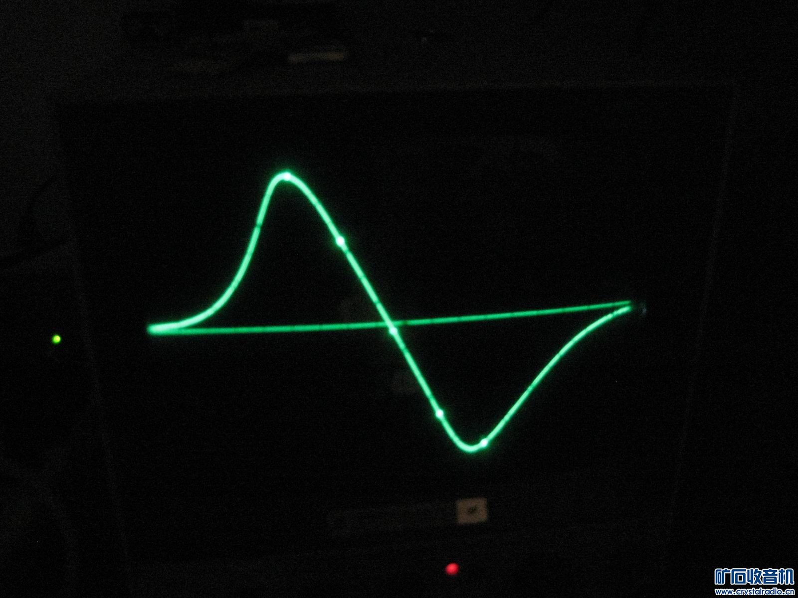

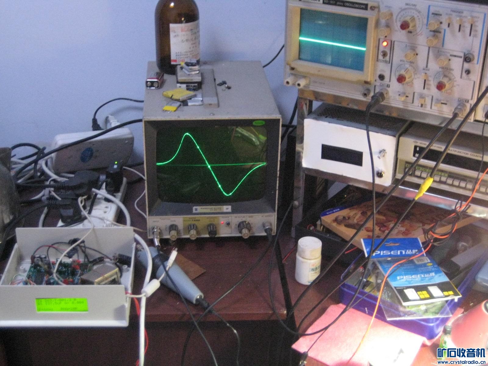

3、调试鉴频曲线
4、鉴频曲线
中放和鉴频调整好以后,最后的统调也非常关键,高低端牵扯较大,有时低端好了,高端啸叫自激,高端调整好了,低端灵敏度又低了,必须反复多调几次,统调完毕后曾和BYD车机进行比较,灵敏度相当,低噪小,信噪比优于车机,车机在接受稍弱信号时,背景有沙沙声,选择性相当,强台附近频率的电台清晰收听,通过一年多制作各种调频机,觉得调频机焊起来容易,响也容易,不过调试好真不容易,如果没有仪器评经验调,效果还是有差距的。
