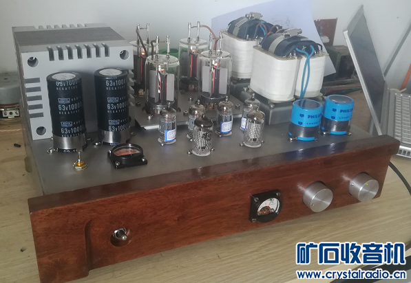

6g2p加fu19单端即将完工

FU19单端以前搭地摊试过,和6P3P比较功率和音色没有优势对电源要求比6P3P还要高,手头又没有合适的变压器,单端就放弃了;我一般是先搭地摊试听(搭一个声道零时用几组变压器凑合一个电源)听后就拆了;然后是按手头收集准备有了比较齐全的材料就装,材料不齐就放弃也没有什么计划。最近装了个6P9P推挽还是半拉子工程(烂尾)。
发表于 2019-5-5 23:15:46 | 显示全部楼层
并管单端,非6P3P所能比,屏耗40W,是某XXB的级别。
发表于 2019-5-6 08:39:48 | 显示全部楼层
小白菜FF 发表于 2019-5-5 21:41
fu19真不错,我上一台是6v6单端,这个甩6v6几条街!这也就是个玩具,还用犹豫不决?下手干就完了。
请教下,对于6j1+fu32单端,功耗应该是大约3.5w的样子吧,输出牛5w够不?电源85w够不?

是的并管有优势也考虑过,并管后对电源要求和推挽一样高,所以就在做单端还是推挽间犹豫,另外手头只有一只飞虹50扩音机的电牛和一只输出,材料还缺得多,因此就暂放一边了。
发表于 2019-5-6 10:47:23 | 显示全部楼层
大概估算一下:两只6J1加一只FU19的单管单端,整机静态工耗60W左右,再加上变压器工耗5W,传输效率损失8W左右,加起来就73W了,在加上胆机工作时的动态功率,12W左右,加起来就73+12=85W,电源基本没有余量,如果用的话,电源变压器会变得滚烫。5W的输出牛到是可以用,FU19单边电流调小一点,调到30mA左右,输出功率也就4.5~5W左右,5W的输出牛可以使用。最好是改用10W以上的输出牛最好。如果是FU32的话对电源牛和输出牛功率要求要低一点,但是也没多少余量了。

 楼主| 发表于 2019-5-6 20:58:55 | 显示全部楼层
zhangshen 发表于 2019-5-6 14:09
谢谢,您的解答很全面!
LC老师说的很对,余量基本没有了,做一台机机不容易,要考虑的长远一点,比如说储备功率足够大时就能实现一机多用,当你fu32听厌倦时你还可直接更换fu19或是fu29,这样的话不是更爽吗?我今天测了整机功耗只有57.86w,但是我的电源牛负载能力是160W,输出牛是96x48的铁芯。所以fu32,fu19,fu29我可以随意更换来玩,如果用你的标准衡量那我就是3台机机,只是不能同时开而已。

 楼主| 发表于 2019-5-6 21:11:56 | 显示全部楼层
lstvcss 发表于 2019-5-6 14:40
虽说楼主自称小白菜,但机器做的一点儿不含糊,很好!如果用FU19做成推挽输出,似乎更能发挥该管原设计的技 ...
感谢嘉奖!本来是抱着试试看的心态做的这台机,做好之后就打消了还想做一台fu19推挽机的打算,这个输出功率完全够用了,尽管手里还有两个6sq7和两个fu19还有两个推挽输出牛《5.5K的》,用这台机推的是落地三分频音箱,人声或是DJ都能游刃有余。

为什么不是做并管的19?单边个19的声音真不如6p3p!!!
 楼主| 发表于 2019-5-7 20:51:21 | 显示全部楼层

 楼主| 发表于 2019-5-7 21:05:02 | 显示全部楼层
真没听过6p3p,如果按照我这台机的音效衡量你的话,那倒要找个机会好好领教一下6p3p的效果了!个人觉得这个输出功率足够了,再大就没必要了!之前有过一台fu19并管推挽,装好没多久就被我拆了,太耗电了,500瓦的电源开机超过一个半小时就能超过60度的温度,感觉装两个500瓦的电源才比较合适。所以拆了装的这台机!就是这台,够大不? 微信图片_20190507210345.png
