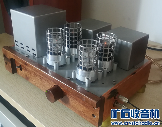

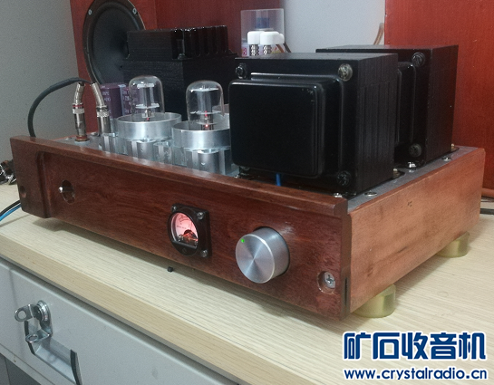

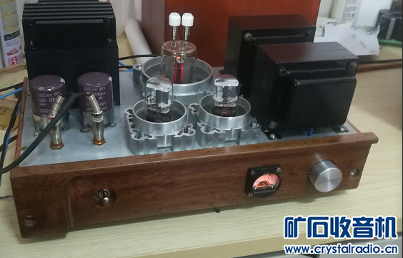

继fu19并管推挽之后又做了这个fu19单端,在此特别感谢本坛LC老师的电路以及大力协助及不遗余力的悉心指导,终于工程接近尾声,已经粗调,顺利出声,只有几点电压与原设计图不符,不过现在听来声音已经很不错了!晚一点还要进一步完善,还有三个罩子没有完工。今天无聊拿出来显摆一下,欢迎大家拍砖!这部机子还特意搭载了一块蓝牙,目前是全网最牛的5,0版,就是切歌时有咔咔声比较讨厌! 微信图片_20190503181609.png 微信图片_20190503181715.png 微信图片_20190503181824.png
 楼主| 发表于 2019-5-4 22:30:24 | 显示全部楼层
于海旺 发表于 2019-5-4 20:58
你绝不会制作封闭型的  。我看网状的比较好。圆柱体径向排孔。40Cr

发表于 2019-5-3 18:35:55 | 显示全部楼层
有偏差是很正常的,不可能保证所有元件都符合设计值,这个偏差靠后期慢慢调整了,外形很奇特,FU19的帽子好高啊

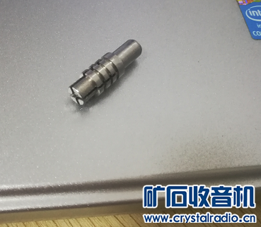

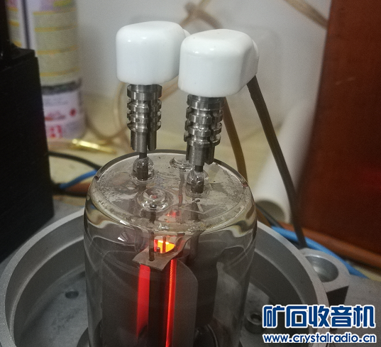

 楼主| 发表于 2019-5-3 18:44:39 | 显示全部楼层

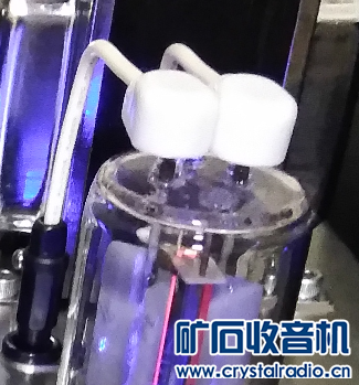

电源牛罩和fu19管帽值得炫耀一下,电源牛罩是用30mm的铝块一刀一刀铣出来的。fu19管帽是直径8mm的不锈钢制作的,应为这个管子工作温度比较高,之前是用的进口重载插头镀银,代替的外面套一个黄腊管,没用多久就烧的黑乎乎的,并且插件失去弹性接触不良。。。。。。所以不惜代价用不锈钢制作,目前看来效果很好。 微信图片_20190503183534.png 微信图片_20190503183639.png 微信图片_20190503183726.png
 楼主| 发表于 2019-5-3 18:50:59 | 显示全部楼层
龙神 发表于 2019-5-3 18:35
有偏差是很正常的,不可能保证所有元件都符合设计值,这个偏差靠后期慢慢调整了,外形很奇特,FU19的帽子好 ...
嗯嗯 是的,慢慢来!管帽能有这么高也是没办法才这样的,晚一点会有一个罩子保护起来,一来美观,二来安全。
发表于 2019-5-3 18:55:03 | 显示全部楼层
淘宝上好像有专用的陶瓷高压帽,很便宜
戴这么高的帽,安全要注意啊,数百伏的阳极高压就这么裸着

发表于 2019-5-3 20:38:11 | 显示全部楼层
小白菜FF 发表于 2019-5-3 18:44
电源牛罩和fu19管帽值得炫耀一下,电源牛罩是用30mm的铝块一刀一刀铣出来的。fu19管帽是直径8mm的不锈钢制 ...
FU-19屏帽金属部分裸露太多不安全,可以用铜棒在中心开孔,先用小于屏极针直径0.1mm的钻头开孔,然后用等于屏极针直径扩孔至1/2深度,然后将铜棒挤进屏极针。
 楼主| 发表于 2019-5-3 21:48:46 | 显示全部楼层
tzprm 发表于 2019-5-3 20:38
FU-19屏帽金属部分裸露太多不安全,可以用铜棒在中心开孔,先用小于屏极针直径0.1mm的钻头开孔,然后用等 ...
之所这样设计是考虑散热及氧化问题,后续会有罩子保护管子,会高出现在的瓷帽15mm左右。所以不用担心安全和美观的问题。
发表于 2019-5-3 22:45:53 | 显示全部楼层
这机器,有造型啊
发表于 2019-5-3 23:35:40 | 显示全部楼层
小白菜FF 发表于 2019-5-3 21:48
之所这样设计是考虑散热及氧化问题,后续会有罩子保护管子,会高出现在的瓷帽15mm左右。所以不用担心安 ...
我这个方法已经用了5年以上,没有出现任何异常问题。
发表于 2019-5-3 23:48:46 | 显示全部楼层
海版已经肯定了造型。充分利用了机加条件,你那个FU19帽柱是用镍钢车制,铣槽成型的,作用可用于散热,缺乏弹性。再说其轴孔配合有紧(过盈)配合,过渡配合,动配合。过紧安装不便有可能损害管,松动会打火出现氧化层出现附加电阻。另外还有热胀冷缩的因素。牛罩顶部只纵向开槽,横向再开就能增大表面积,更有利于散热。牛罩的材料铸铝,其密度挺好,冷加工不如钢与灰口与球墨铸铁,发黏,用铝做牛罩没有磁屏蔽作用。电子管罩基座车铣(钻)也可能用了靠模(仿形铣),工艺不错。如果想弄成封闭式罩子就不如空气自然散热了。
 楼主| 发表于 2019-5-4 18:51:32 | 显示全部楼层
海河 发表于 2019-5-3 22:45
这机器,有造型啊
欢迎海版莅临指导!这个造型自己感觉比较来电,主要是电源和输出牛距离能够最远布局,其它布局太空了显得跟不上的感觉,还会有三个管罩安装才算完整。
 楼主| 发表于 2019-5-4 18:56:44 | 显示全部楼层
这个设计还因为管子是下沉了约8mm左右,这样是为了利于自然通风散热,但是管子在整个布局中显得太低了,所以这样可以弥补一些高度,利于美观协调。
 楼主| 发表于 2019-5-4 19:00:58 | 显示全部楼层
于海旺 发表于 2019-5-3 23:48
海版已经肯定了造型。充分利用了机加条件,你那个FU19帽柱是用镍钢车制,铣槽成型的,作用可用于散热, ...
很专业的回复。重点是装在管子上的松紧程度,这也是我一开始比较担心的,谁知道做好后其松紧程度出奇的理想。至于管罩你觉得会做成封闭型的吗?
