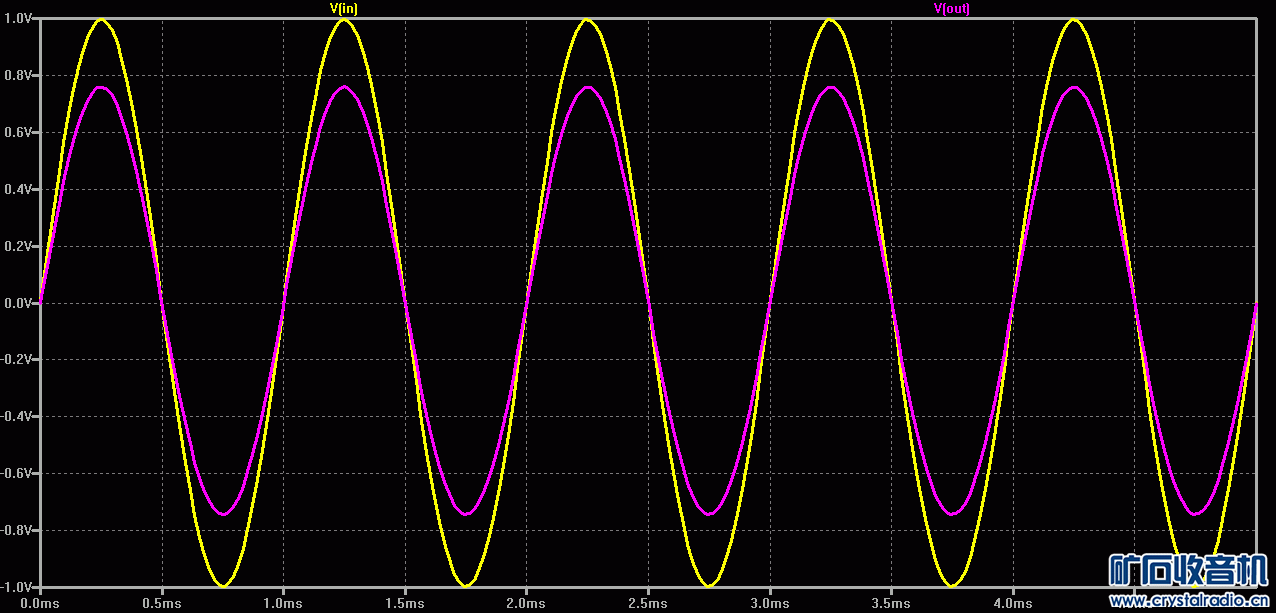

楼主: 薛定谔的猫
胡乱弄得12AU7的LPSPIE仿真电路

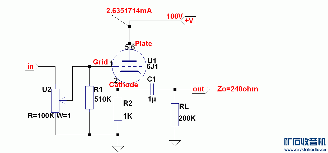

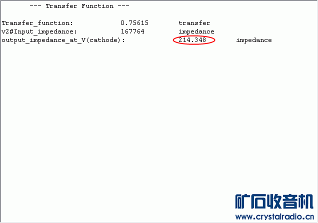

发表于 2019-5-21 07:53:45 | 显示全部楼层
zhangshen 发表于 2019-5-15 10:33
仿真个6j1的胆缓冲电路看看
这个行不 、、、

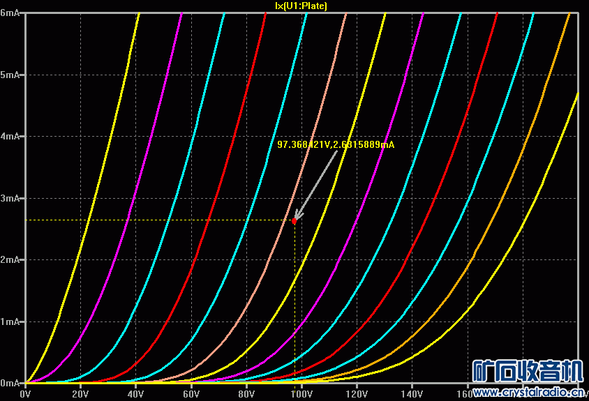

发表于 2019-5-21 08:32:37 | 显示全部楼层
补上工作点截图 、、、
