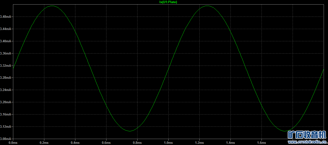

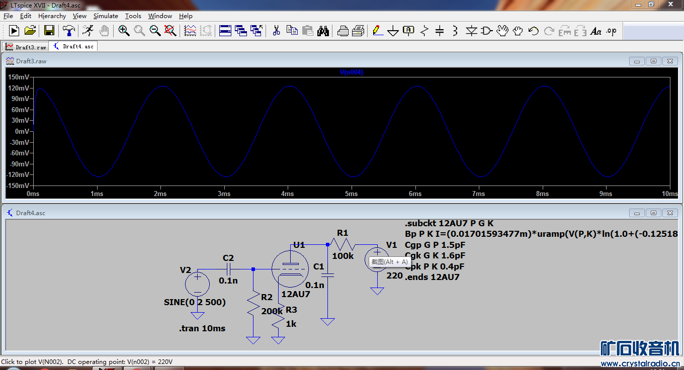

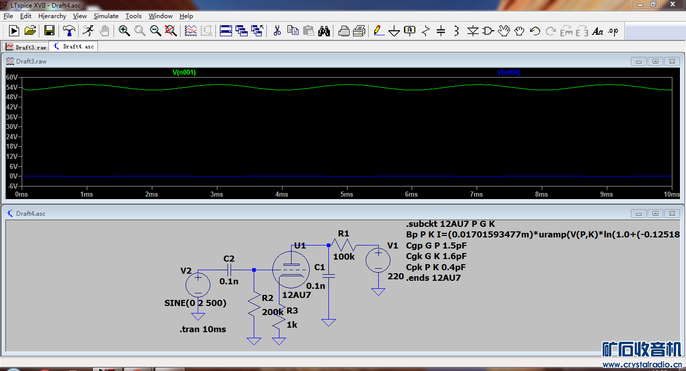

我看着波形还行,第一次弄。没经过计算,故意没算,瞎折腾的,就是想熟悉下软件。但论坛里好像很少用仿真。
12AU7代码应该就是从代码库里拷贝过来的。
  1. .subckt 12AU7 P G K
  2. Bp P K I=(0.01701593477m)*uramp(V(P,K)*ln(1.0+(-0.1251806139)+exp((1.234948774)+(1.234948774)*((34.50197863)+(-26.60747394m)*V(G,K))*V(G,K)/sqrt((22.53603268)**2+(V(P,K)-(-4.400778147))**2)))/(1.234948774))**(1.369425091)
  3. Cgp G P 1.5pF
  4. Cgk G K 1.6pF
  5. Cpk P K 0.4pF
  6. .ends 12AU7
复制代码

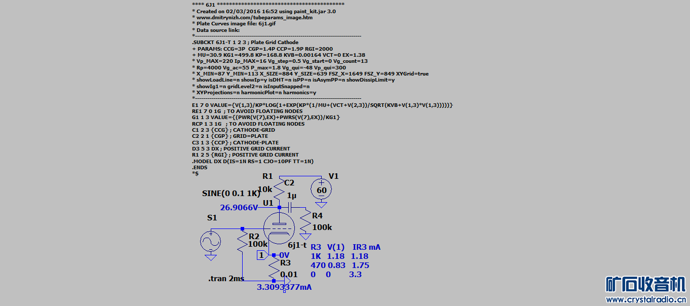

仿真个6j1的胆缓冲电路看看
 楼主| 发表于 2019-5-15 14:53:38 | 显示全部楼层
zhangshen 发表于 2019-5-15 10:33
仿真个6j1的胆缓冲电路看看
这是从国内某论坛上copy来的,三极管的接法,就是不知道这个模型对不对。管子的参数不是很容易就可以弄到的,尤其是国产管。你说的我不会,我不知道是什么电路。
  1. .SUBCKT TRIODE_6J1 1 2 3 ; Plate Grid Cathode
  2. + PARAMS: CCG=0.02P  CGP=0.02P CCP=2.35P RGI=2000
  3. + MU=37.1 KG1=420 KP=120 KVB=1224 VCT=0.004 EX=1.456
  4. * Vp_MAX=200 Ip_MAX=20 Vg_step=0.5 Vg_start=0 Vg_count=10
  5. * Rp=4000 Vg_ac=55 P_max=0.381 Vg_qui=-48 Vp_qui=300
  6. * X_MIN=50 Y_MIN=9 X_SIZE=566 Y_SIZE=556 FSZ_X=1141 FSZ_Y=703 XYGrid=false
  7. * showLoadLine=n showIp=y isDHT=n isPP=n isAsymPP=n showDissipLimit=y
  8. * showIg1=n gridLevel2=n isInputSnapped=n
  9. * XYProjections=n harmonicPlot=n dissipPlot=n
  10. *----------------------------------------------------------------------------------
  11. E1 7 0 VALUE={V(1,3)/KP*LN(1+EXP(KP*(1/MU+(VCT+V(2,3))/SQRT(KVB+V(1,3)*V(1,3)))))}
  12. RE1 7 0 1G  ; TO AVOID FLOATING NODES
  13. G1 1 3 VALUE={(PWR(V(7),EX)+PWRS(V(7),EX))/KG1}
  14. RCP 1 3 1G   ; TO AVOID FLOATING NODES
  15. C1 2 3 {CCG} ; CATHODE-GRID
  16. C2 2 1 {CGP} ; GRID=PLATE
  17. C3 1 3 {CCP} ; CATHODE-PLATE
  18. D3 5 3 DX ; POSITIVE GRID CURRENT
  19. R1 2 5 {RGI} ; POSITIVE GRID CURRENT
  20. .MODEL DX D(IS=1N RS=1 CJO=10PF TT=1N)
  21. .ENDS
复制代码
 楼主| 发表于 2019-5-15 15:13:21 | 显示全部楼层
仿真个6j1的胆缓冲电路看看
只能帮你到这了,这个是国外一哥们的,我测试下,不错。
6j1-1.rar (1.3 KB, 下载次数: 47)
发表于 2019-5-15 15:21:32 | 显示全部楼层
谢谢,但没有PADS软件打不开,不知道您能发个截图看看不
