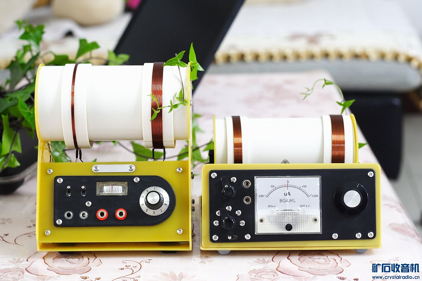

我又刚做了一个多波段的,MW SW线圈是一个多抽头的线圈,为什么MW不行,声音小,SW正常

我又做了一台多波段的,还在调试改造中

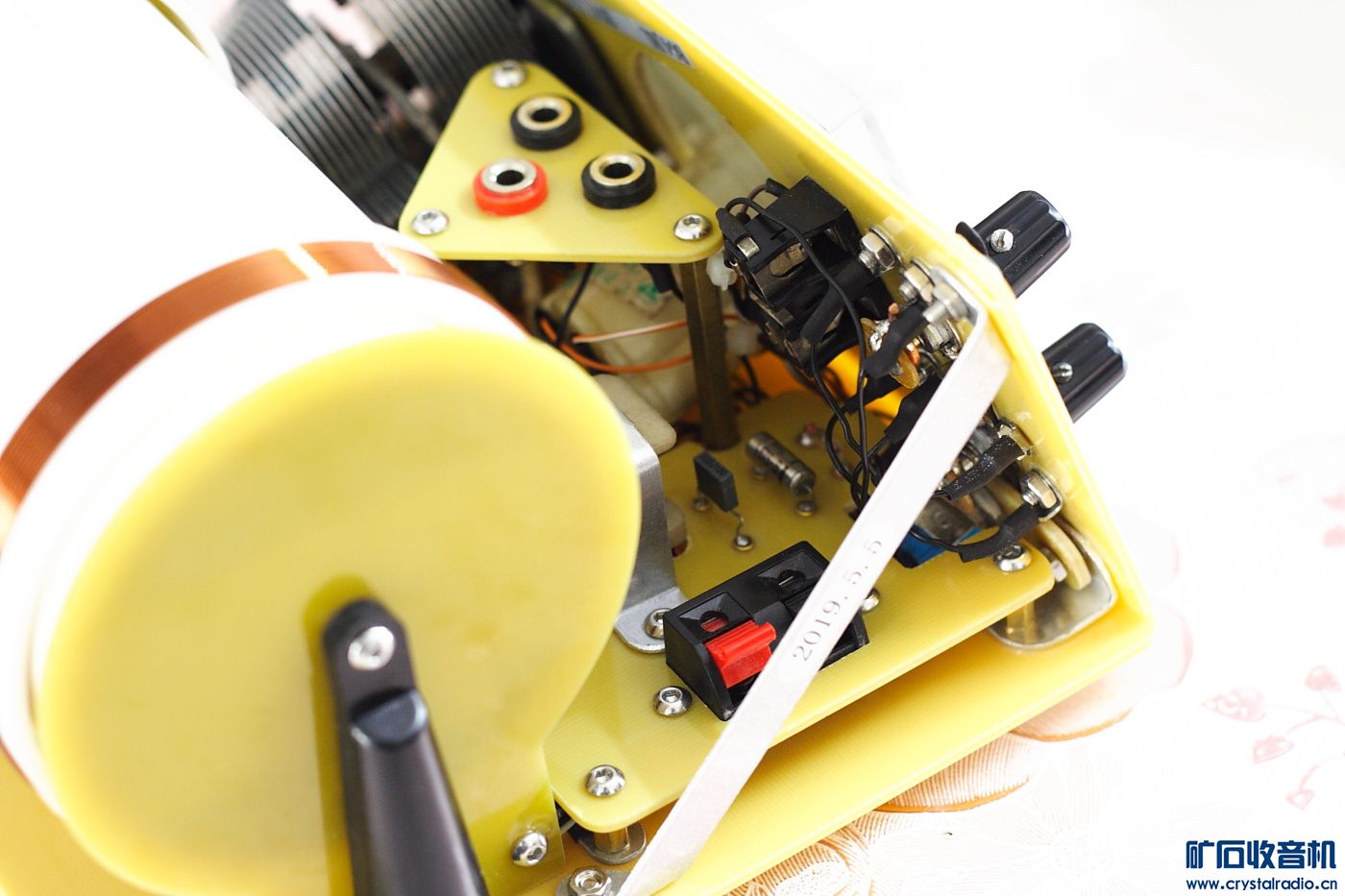

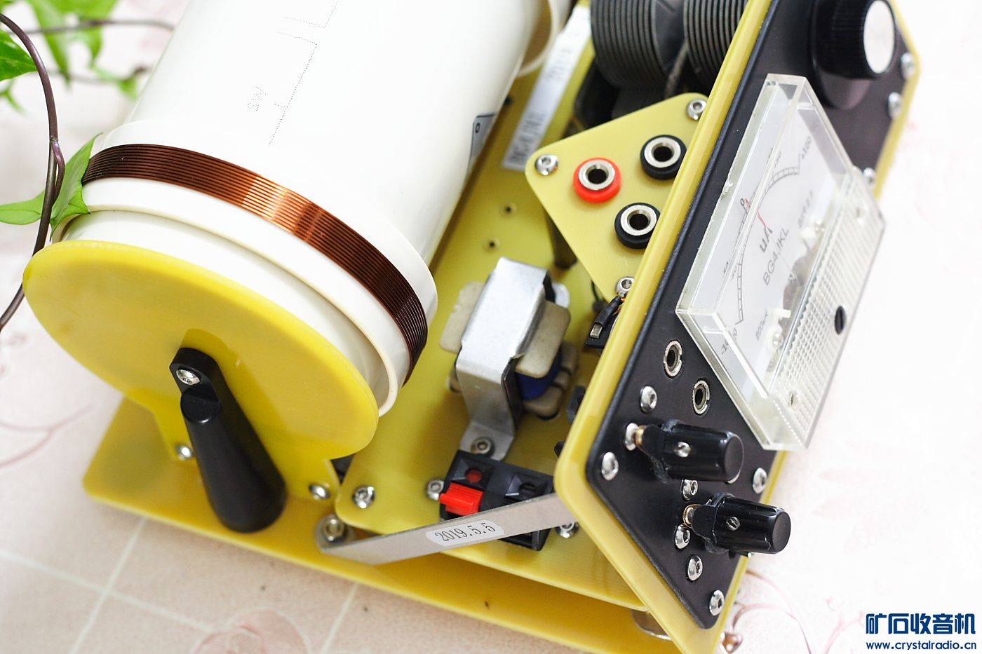

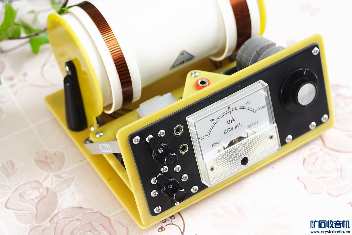

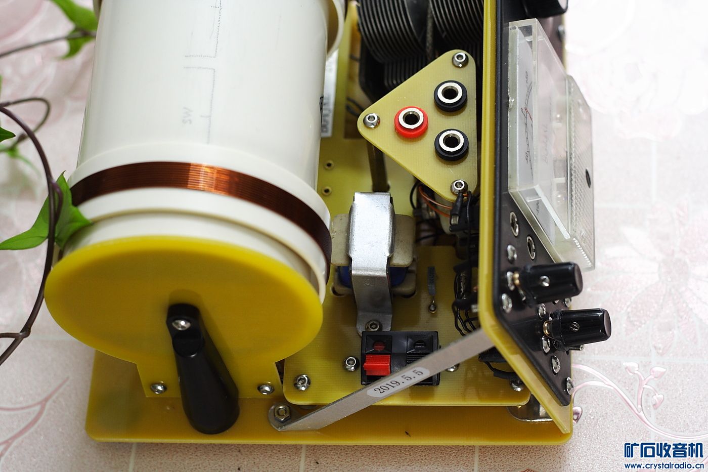

 楼主| 发表于 2019-5-10 16:23:15 | 显示全部楼层
又做了一台更加大的,相比第一台要好一些,声音大,选择性更好了

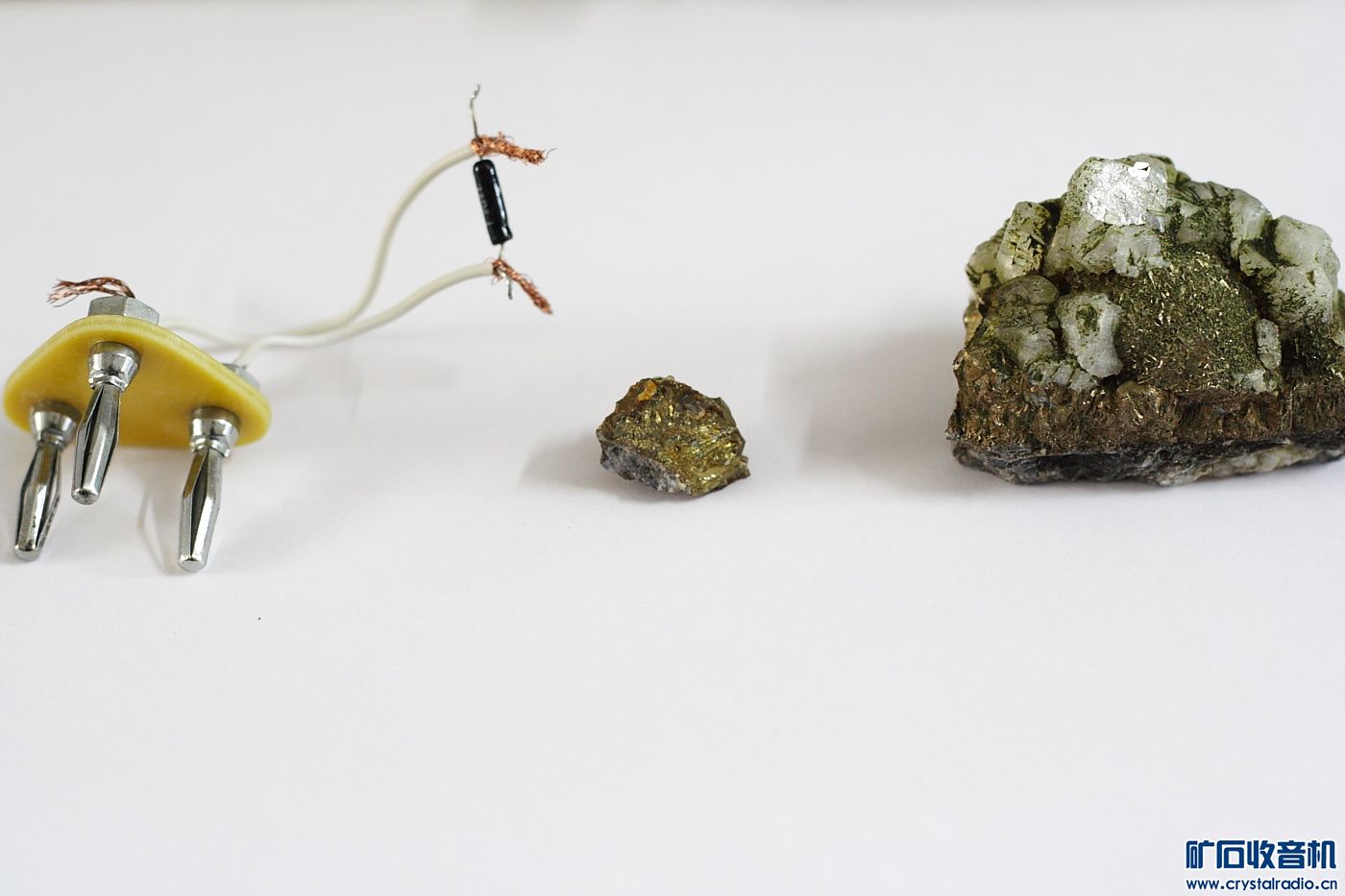

在矸石山上找了个矿石,试了试真能检波,很神奇!!
IMG_6741新双段矿石收音机.JPG       IMG_6743新双段矿石收音机.JPG       IMG_6744新双段矿石收音机.JPG     IMG_6745新双段矿石收音机.JPG     IMG_6746新双段矿石收音机.JPG     IMG_6747新双段矿石收音机.JPG     IMG_6748新双段矿石收音机.JPG     IMG_6751新双段矿石收音机.JPG     IMG_6752新双段矿石收音机.JPG
 楼主| 发表于 2019-5-13 08:51:16 | 显示全部楼层
这几天试了试可以检波的物件,铜线与镀锌螺丝、铜线与不锈钢螺丝、硬盘盘片、盘片垫圈,都是可以检波出声音的。先用二极管检波,等待接收电流达到20UA以上了,再测试,只要能擦出沙沙声响,在似接非接的时候,就检波出声音了,只是效率低,也就是说二极管检波达20UA时,用别的物件检波可以达1~4UA,以后继续尝试不同的金属件
