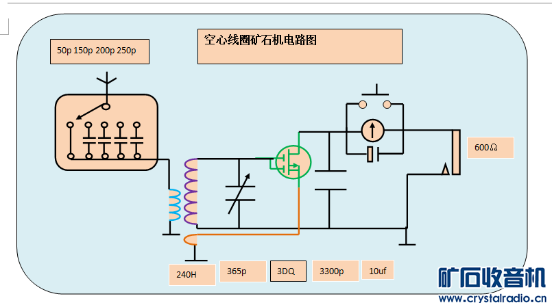

矿石机做得很漂亮,空心线圈的可玩性更强,效果也相当不错,看了你的制作过程和说明,有几个地方可以改进提高,一个是场管电路的输出阻抗大约为六百到一千左右,可以采用二只阻抗为三百的串联使用,效果会比二极管配高阻耳机好许多,场管检波线圈匝数可以采用调谐线圈匝数的七分之一左右,这样跟二极管配中低阻耳机相比,又可以省掉一只阻抗变压器,减少损耗。你下次做空心线圈的时候可以试试,场管检波线圈也采用套在外面移动式的,这样移动场管线圈达到最佳匹配,移动天线线圈最达最佳效果,虽然场管电路比二极管电路复杂一些,但效果会好许多,一个是分布电容的影响更小,高端接收的更多,灵敏度和选择性比二极管电路都有明显提高。你不妨试试。
电路制作中,场管检波线圈匝数采用调谐线圈匝数的六分之一到八分之一之间,天线线圈匝数采用调谐线圈的二分之一到三分之一之间左右。这样场管输出阻抗适合六百到一千左右的耳机。一般采用二只三百左右的舌簧耳机串联正好达到最佳的匹配状态。

做之前也看了你很多的贴子,你的作品非常好。现在最大接收电流250uA了,是只能用耳机,还是可能想办法推扬声器?MOS管的还是会尝试的,谢谢您

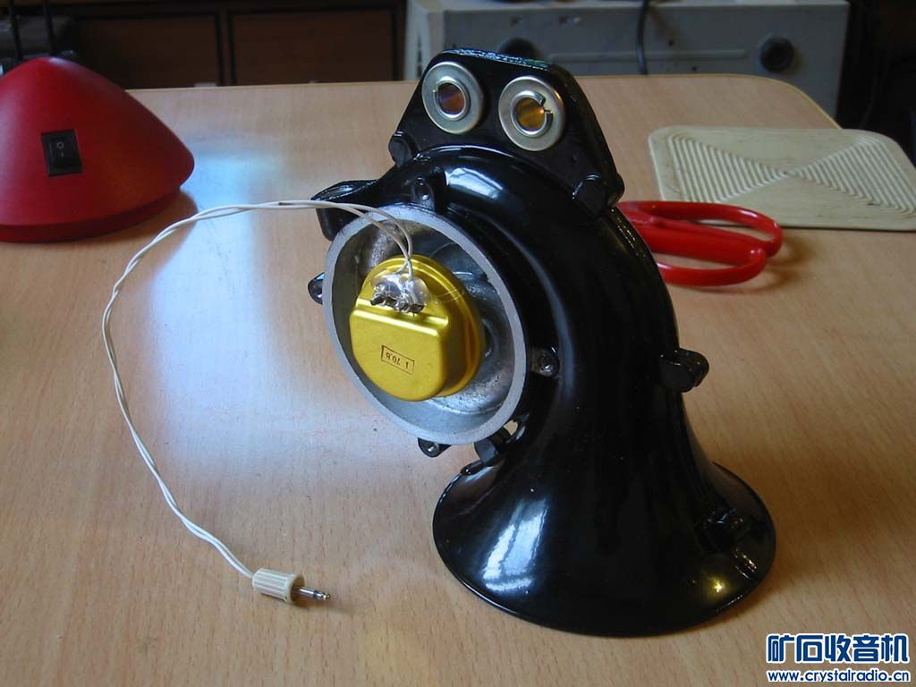

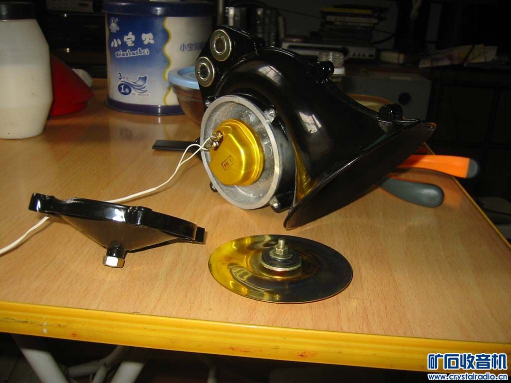

bg4jkl 发表于 2019-4-30 19:32
做之前也看了你很多的贴子,你的作品非常好。现在最大接收电流250uA了,是只能用耳机,还是可能想办法推 ...
你可以采用汽车上的蜗牛喇叭改装一下,把舌簧耳机装在蜗牛喇叭上,效果非常好,
回复 支持 2 反对 0
 楼主| 发表于 2019-4-30 21:08:29 | 显示全部楼层
老虎哥01 发表于 2019-4-30 19:53
祝贺漂亮矿机诞生,工艺非常好!再接再励,拿出更多的作品。
您的贴子,我也偷学了不少
 楼主| 发表于 2019-4-30 21:09:35 | 显示全部楼层
谢谢你,下部寻找这类的物件

 楼主| 发表于 2019-4-30 21:54:11 | 显示全部楼层
淮上矿痴 发表于 2019-4-30 21:42
难道我穿越了!居然看到未来的日期?最后一张图线圈匝数未知,我等山寨工人无法仿制,可惜了
时间提前打了一天  短波天线线圈3匝,调谐线圈8匝,中波天线线圈10匝,调谐线圈65匝,25处抽头,多一圈少一圈区别不大,调谐电容谐振就行。
