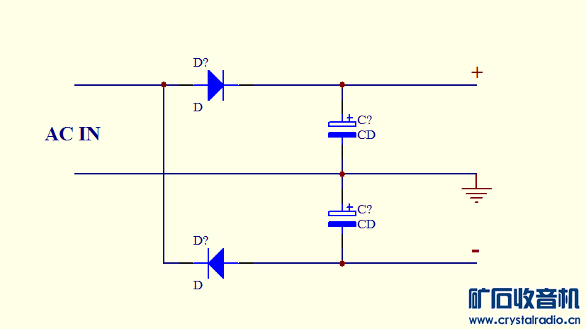

很少见到的整流电路 大家给分析一下
发表于 2019-4-30 02:30:34 | 显示全部楼层 |阅读模式
很少见到的整流电路 大家给分析一下 这个电路和普通的整流电路有什么区别吗?

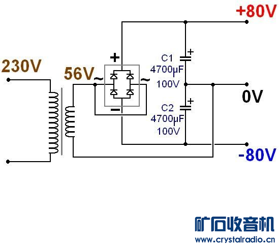

发表于 2019-5-4 13:32:53 | 显示全部楼层
这种整流方式的演化过程:
1、半波整流,依据二极管的极性不同,可得到正压或负压:
2、将上述可得到正负压的半波整流电路组合在一起,就是常见的用单电压得到双电源的整流电路:
3、去掉接地符号,相当于正负压串联输出:
4、可能是为了使用常见的共阴、共阳半桥,电路就成了下面的样子:
这就是你画的那个图。

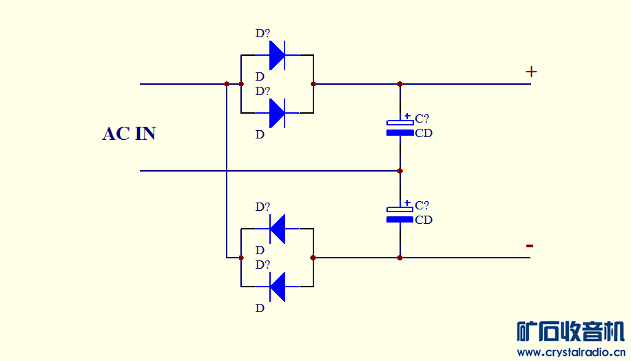

发表于 2019-4-30 10:04:02 | 显示全部楼层
就这个电路本身而言,也就是一个倍压整流电路,去掉两个二极管,作用一样,见下图:

发表于 2019-5-2 21:17:34 | 显示全部楼层
画蛇添足整4个二极管唬人呢?        不就是个普通的半波整流出正负电源的电路,不过你这里没有中心线,直接用的两个电容两端输出的·电压  ,所以也可以看成是一个倍压电路

 楼主| 发表于 2019-5-5 09:32:21 | 显示全部楼层
bg1trk 发表于 2019-5-4 13:32
这种整流方式的演化过程:
是的 这种方式是不是电流大?还是整流桥更稳定?
发表于 2019-5-5 18:51:52 | 显示全部楼层
倍压整流,顾名思义就是整流后的电压是整流输入的几倍。单个二极管一致性肯定不如整流桥

发表于 2019-5-5 20:36:47 | 显示全部楼层
电流靠那俩电容撑着,不是很大,比不上直接全波或桥式整流。
一般是输入电压不足、或是单电压获取正负电源时才这么接,某种意义上属于无奈之举,或是有什么特殊需求吧。平常条件好的时候,不用这种整流方式。
