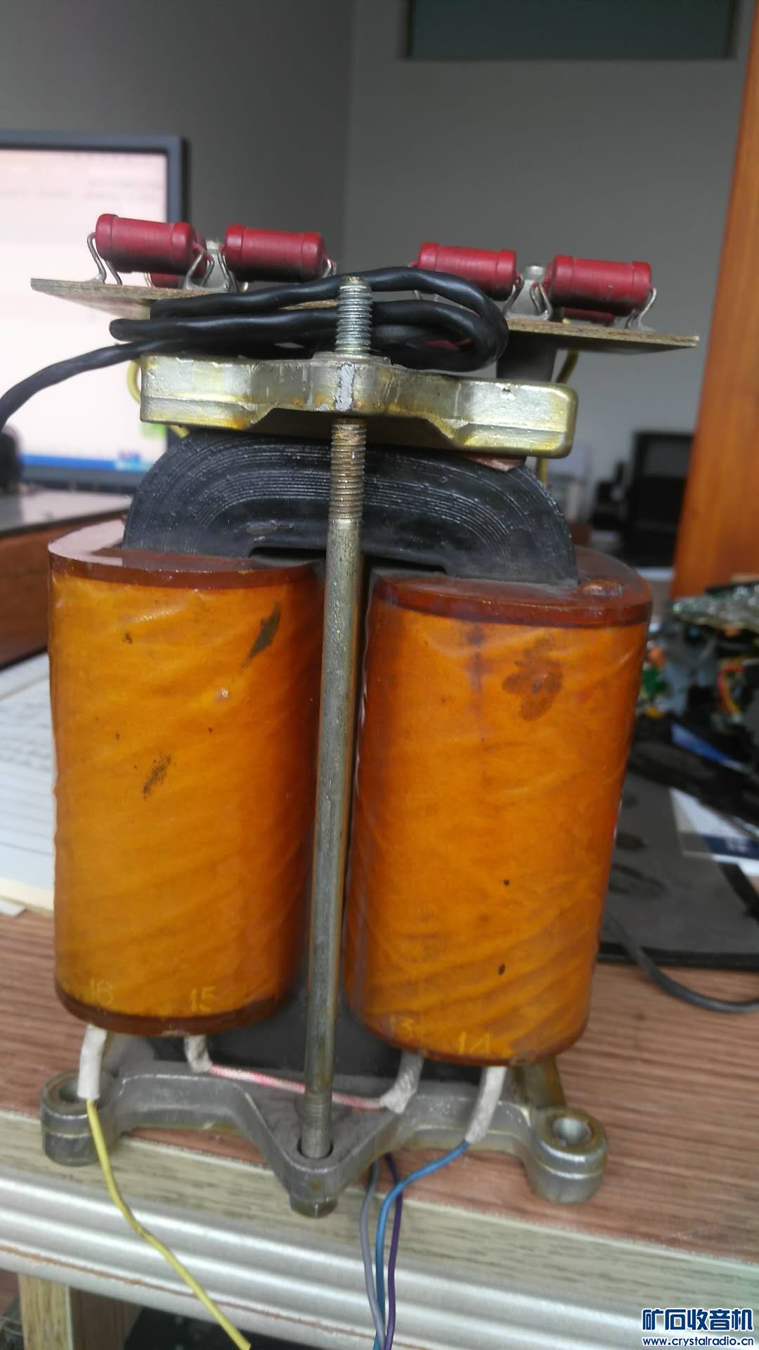

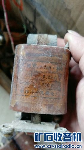

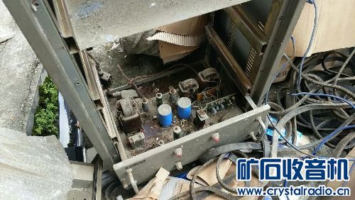

看看,还有几个大家伙,哪舍得拆啊!不是正和老师探讨吗 微信图片_20190426164542.jpg    微信图片_20190426164559.jpg    微信图片_20190426164607.jpg    微信图片_20190426164614.jpg

栾川周 发表于 2019-4-26 16:05
没计划拆。这个C牛是否可再绕个次级?
这个C铁芯推动牛,质量应该是很好的。
我看楼主和后面回帖朋友的意思是在空隙处穿绕次级。说句白话,那就把这B2改成“电源”牛了   输出变压器,如果跟电源牛这么简单,只取个合适的电压出来就行,那也不会存在各种天价问题。 穿绕一组次级,是只能在中低频听个响,根本无法达到输出变压器对于漏感和分布电容的要求。
发表于 2019-4-26 20:31:05 | 显示全部楼层
哇靠,这么多牛啊
 楼主| 发表于 2019-4-27 08:39:33 | 显示全部楼层
海河 发表于 2019-4-26 20:20
这个C铁芯推动牛,质量应该是很好的。
我看楼主和后面回帖朋友的意思是在空隙处穿绕次级。说句白话 ...
谢谢海版指导!只能保存下来做输入牛啦。
发表于 2019-4-27 11:29:54 | 显示全部楼层
275扩音机的频带只有80~8000Hz。

发表于 2019-4-28 13:56:03 | 显示全部楼层
原机的阻抗不合适频响很差,要是重绕还是可以的

发表于 2019-4-29 21:35:21 来自手机 | 显示全部楼层
参考斯巴克560功放数据,用这c牛芯做一对输出牛!声音应该不差!

 楼主| 发表于 2019-4-30 09:03:21 | 显示全部楼层
谢谢老师!方便给个数据吗?
