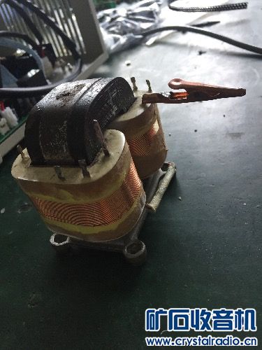

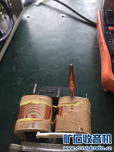

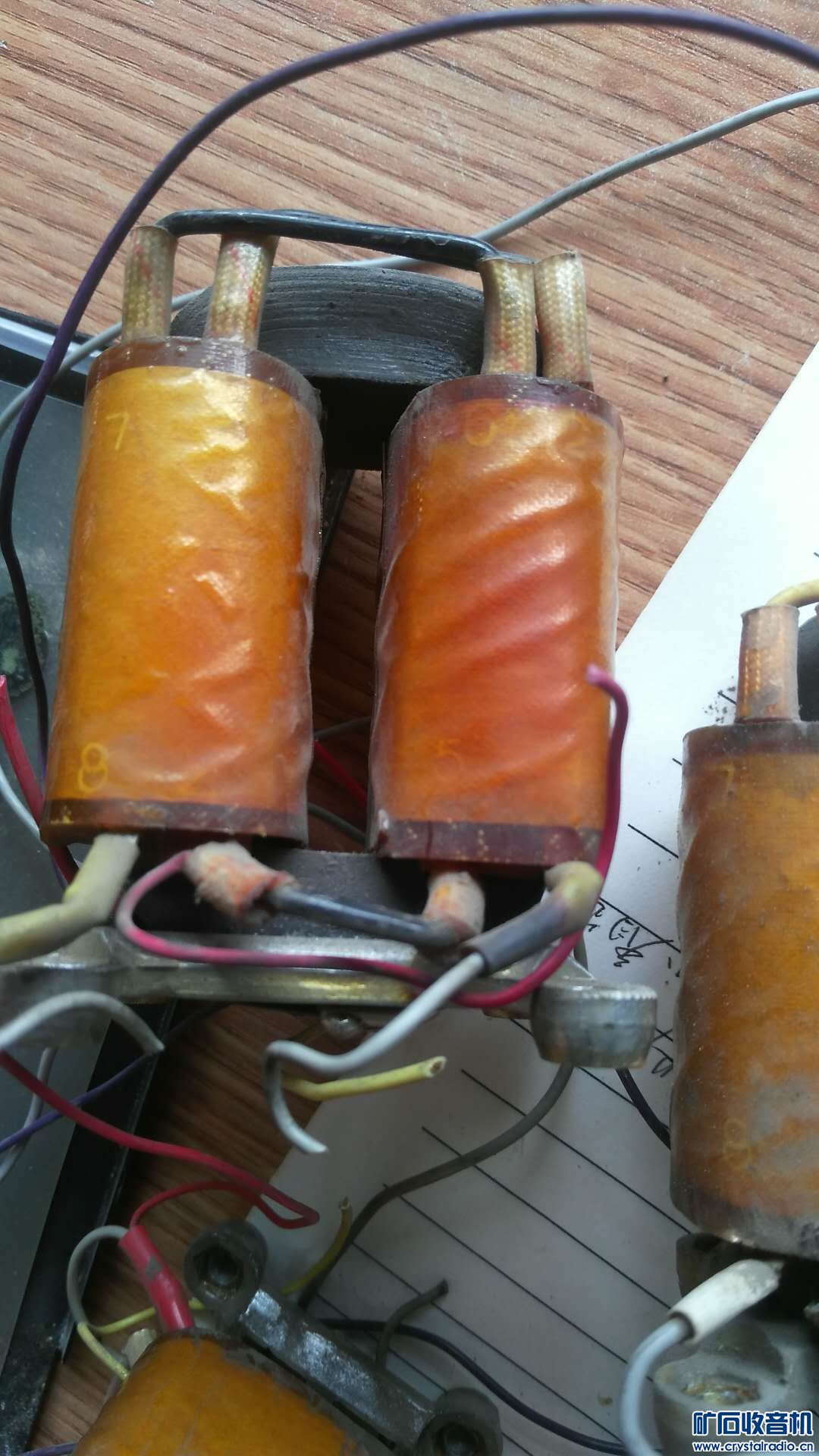

 楼主| 发表于 2019-4-26 15:34:47 | 显示全部楼层
微信图片_20190426151618.jpg 微信图片_20190426151647.jpg 微信图片_20190426152052.jpg 微信图片_20190426152118.jpg

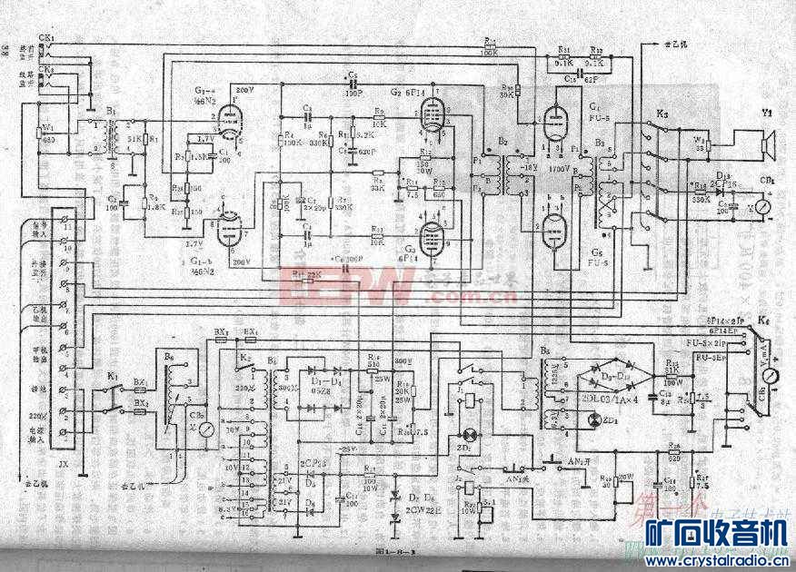

发表于 2019-4-26 15:51:44 | 显示全部楼层
是上面电路图中的B2吗?如是测一下电压比,换算成阻抗,算一下对应喇叭的阻抗。我个人觉得问题不大。这种变压器不好拆,用环氧树脂灌的。质量没的说,一拆就废。

 楼主| 发表于 2019-4-26 16:02:15 | 显示全部楼层
仲翁 发表于 2019-4-26 15:51
是上面电路图中的B2吗?如是测一下电压比,换算成阻抗,算一下对应喇叭的阻抗。我个人觉得问题不大。这种变 ...
是上图那个B2。

发表于 2019-4-26 16:17:09 | 显示全部楼层
我看穿绕行,拆铁芯后绕,能保证组装后的质量吗。
发表于 2019-4-26 16:17:18 来自手机 | 显示全部楼层
可以在铁心空隙用胶皮电线穿绕若干圈作为次级。

 楼主| 发表于 2019-4-26 16:19:19 | 显示全部楼层
B2变压比为5:4,输入(1、8)电阻200欧姆左右,输出(9、16)电阻155欧姆,必须绕次级。
 楼主| 发表于 2019-4-26 16:21:25 | 显示全部楼层
准备穿绕试试。

发表于 2019-4-26 16:35:36 | 显示全部楼层
阻抗比,简单测,一端加交流电电压U1,测另一端的交流电压U2,两者比值的平方就是阻抗比(忽略效率)。你测的是线圈电阻吧,这个与线径和匝数有关。与楼上老师说的加绕次级。
