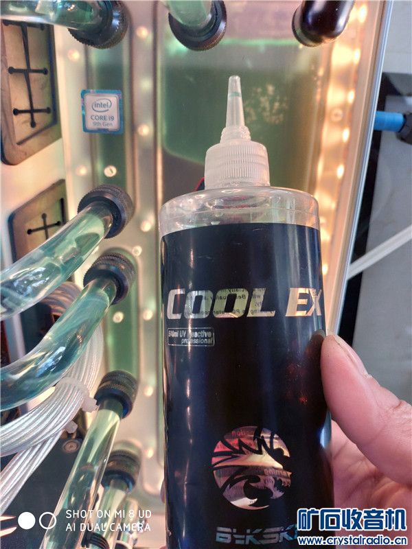

国产的水泵流量不行换了个二手苹果g5的水泵把水也换了一下,打游戏30度左右,没换水泵之前经常43左右,这个水冷液也是很重要的差的水冷里面据说有硫酸的成分很容易腐蚀管道和水冷头 IMG_20190416_132401.jpg IMG_20190416_132111.jpg IMG_20190416_133153.jpg

应该不会放硫酸。差的也就是水加上一些染料。好的可能跟汽车冷却液差不多的配方。

乙二醇兑水,  放点荧光染料,添加一点表面活性剂,完事……   没那么神秘
