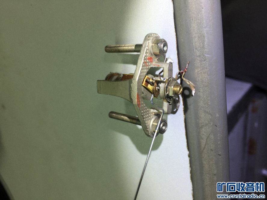

这块47型万用表也不记得是什么时候坏的,怎么坏的,当时找过修理铺价格太高修也没意思,印象中就是这块表已经废了。(想当年还不到20岁)
工作后也曾打开自己检查过,发现是表头坏了也就罢了,修表头想都不敢想,就这样一直放在柜子里好多年

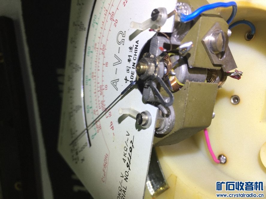

这两年看着新出的万用表越来越轻簿,就非常想把这块表修好,找出来后拆开表头看见表头里的游丝像拧在一起,不在一个平面上,拨了没用,估计是游丝变型了。换游丝的难度太大了,也没专用工具,后续调校更是一窍不通,于是又放了一年多。

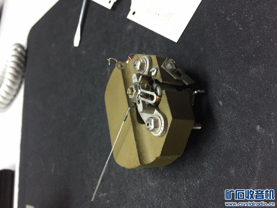

今天在家没事干,无聊中鬼使神差的又把这块万用表拿出来,想着反正坏了,拆开来看看表头的结构。把能拆的都拆了:螺丝、面板、磁块等等等等
在拆游丝的过程中,奇迹发生了:本来绞在一起的游丝竟然不知什么时候变平整了,当时眼前一亮,意识到这个表头有救了,本来随心所欲的拆缷这时变成小心翼翼的安装。就这样经过一个晚上的努力这块表终于修好了。
一想到这截游丝从当年不知怎么绞在一起,这一绞就是三十多年,今天得以平整,心中很是感慨,特写此文!!
背面
背面
拆下表头
拆下表头
游丝绞在一起
游丝绞在一起
反面游丝好的
反面游丝好的

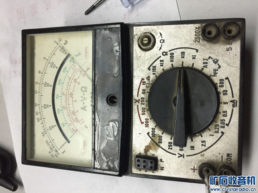

修复完成
修复完成
 楼主| 发表于 2019-4-12 03:07:19 | 显示全部楼层
下一步,给它洗个脸,找个旋扭、调零帽子,关键老的标贴不好找啊
发表于 2019-4-12 03:54:47 | 显示全部楼层
有一个绿袍电阻过载烧黑了,它下面的那个是色环电阻,如果能换成绿袍电阻就更好了
发表于 2019-4-12 03:55:17 | 显示全部楼层

不管是手表还是万用表中的游丝都是人为的~!就是从100米的地方扔下来,别的配件都坏了,游丝都摔不坏~~!
发表于 2019-4-12 06:46:15 | 显示全部楼层
一想到这截游丝从当年不知怎么绞在一起 ------ 我用牙签分离过,效果很好
发表于 2019-4-12 07:07:21 | 显示全部楼层
只要表头线圈没坏,一般都能修好!

发表于 2019-4-12 16:00:18 | 显示全部楼层
天风雪雨 发表于 2019-4-12 11:04
楼主居然把内心拔出来了,如果外磁铁没有磁短路就把线圈拔出来的话,那这表没坏也没精度可言了。
有没有那么夸张?我也拆过!!!不过是线圈开路的
