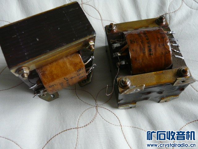

电源变压器使用红灯711收音机拆机的DB-45-160:

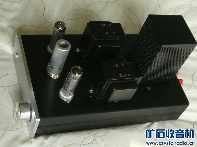

升级后的整机(6N2改为12AX7):
详细介绍请查阅《修旧利废DIY高音质袖珍功放》

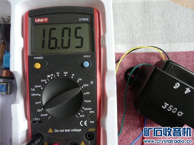

原帖子里面有电路设计及输出变压器详细资料。输出变压器0.35mmZ11退火片,66的片子22X33mm平方,初级3500欧姆0.15mm漆包线3000匝,次级0、4、5.6欧姆(原设计5.6欧姆接4欧姆喇叭时,初级阻抗2500欧姆,供试验用,接6欧姆喇叭时初级反射阻抗3750欧姆,便于利用6欧姆音箱)0.67mm漆包线,0、120+30匝,3+2绕法。绕制者(该输出变压器原来是为制作者设计的耳放变压器,初级3500欧姆,次级600欧姆,因为效果不错,所以按上面数据顺便给本人绕制了一对,恰好手头有DB-45-160电源变压器,可以满足6P14三极接法的要求,由此引发了本人设计制作该功放的兴趣)测试数据初级电感100Hz17.9H,1KHz15.8H,漏感29mH,图为本人用UT602电感表测试结果。

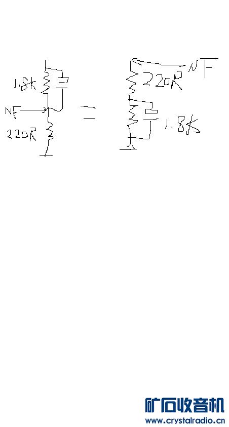

网上图大多数不懂其意抄来抄去的,比如是6N2的阴极电阻加负反馈都是千篇一律,实际上只要了解原理,都可以改的,而且组装起来更方便
发表于 2019-4-15 16:36:06 | 显示全部楼层
3AK20 发表于 2019-4-15 13:06
网上图大多数不懂其意抄来抄去的,比如是6N2的阴极电阻加负反馈都是千篇一律,实际上只要了解原理,都可 ...
这两个电路相同吗?左边的电路,负反馈电压由负反馈电阻与220欧姆电阻分压获得,其负反馈系数是固定的。右边的电路由负反馈电阻与(1.8K与Rc并联+220欧姆)分压获得,Rc=1/2πfC。因此1.8K电阻与容抗Rc并联值随频而变化的,其负反馈系数也随频率变化。 高频负反馈量小低频负反馈量大,显然会损失低频。
发表于 2019-4-15 18:14:34 | 显示全部楼层
白居不易 发表于 2019-4-15 16:36
这两个电路相同吗?左边的电路,负反馈电压由负反馈电阻与220欧姆电阻分压获得,其负反馈系数是固定的。 ...
上海144收音机也是采用这种接法,负反馈还可以调节音调,另外《无线电》81年7期的高保真扩音机电路也是这种接法,估计差别甚微,主要是增益都有保证。
