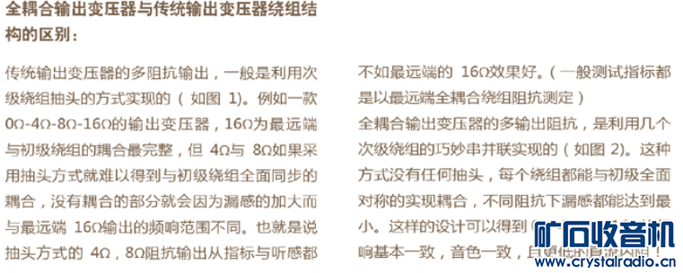

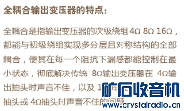

 楼主| 发表于 2019-4-14 19:26:41 | 显示全部楼层
wanwan2010 发表于 2019-4-13 20:09
某厂家称为“全偶合音频输出变压器”。了解下就能明白为什么用这些“烧脑”绕线法在解决什么部份难题。
   wan wan 兄,我没有找到兄台说的这个,可惜!无法脑补了。谢谢兄台的资料!谢谢!
发表于 2019-4-14 20:32:25 | 显示全部楼层
某厂家“全偶音频变压器”的叙述
某厂家的叙述
某厂家的叙述
某厂家的叙述
某厂家的叙述
