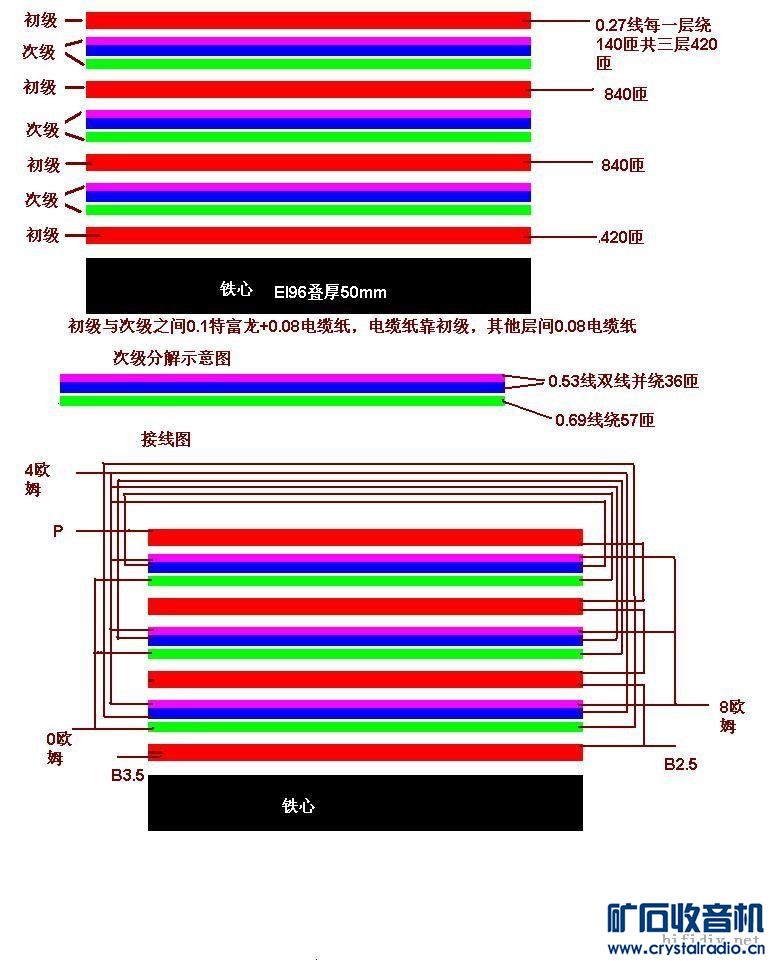

发表于 2019-4-12 16:00:44 | 显示全部楼层
接头这个图更方便理解
 楼主| 发表于 2019-4-12 21:08:59 | 显示全部楼层
liuweixing 发表于 2019-4-12 13:06
次级并联可以减小漏感
   liu兄,我的输出变压器准备采用 4夹3的方式,次级4组绕组并联,这样应该效果要好一点。谢谢兄台指教!

发表于 2019-4-12 21:21:03 | 显示全部楼层
你在坛内搜索一下“海河版主的输出牛制作教程”。他就是主张先绕次级、次级夹初级。而且两端圈数少、中间圈数多。由于我最近重做了系统,收藏夹没有了,否则就发链接给你了。
发表于 2019-4-12 21:25:17 | 显示全部楼层
是的,次级并联比串联的效果好

 楼主| 发表于 2019-4-13 10:44:04 | 显示全部楼层
wanwan2010 发表于 2019-4-12 16:00
接头这个图更方便理解
   wanwan 兄,按你提供的输出牛绕组用匝数和线径,接线方式: 绕组图-2.jpg
我昨天看了很久,这个绕法只要绕制时工艺得当,确实应该效果不错。但我觉得将次级绕组中线径和匝数改为,0.69mm线并绕47匝,0.53mm线绕36匝,还是按同样的接线方式,8欧输绕组130匝,4欧输出绕组93匝,8欧输出端直流电阻还可以比原来的 0.732欧减少为0.612欧,4欧输出端更好,而且窗口还是能放下。不知学生这样看法是否对?还望指教!谢谢兄台给的绕组数据和接线图!

发表于 2019-4-13 19:31:39 | 显示全部楼层
我昨天看了很久,这个绕法只要绕制时工艺 ...
不可,您还没明白这种绕法“烧脑”的用意和苦心,按您的想法绕只是对了匝数。
 楼主| 发表于 2019-4-13 19:47:20 | 显示全部楼层
   wan wan 兄,为什么呢?麻烦兄台指教一下这种绕法的“烧脑”的精髓所在,让学生再多长一点见识和知识。请教 wan wan兄了!
发表于 2019-4-13 20:09:56 | 显示全部楼层
2018shixinsheng 发表于 2019-4-13 19:47
wan wan 兄,为什么呢?麻烦兄台指教一下这种绕法的“烧脑”的精髓所在,让学生再多长一点见识和知识 ...
某厂家称为“全偶合音频输出变压器”。了解下就能明白为什么用这些“烧脑”绕线法在解决什么部份难题。
