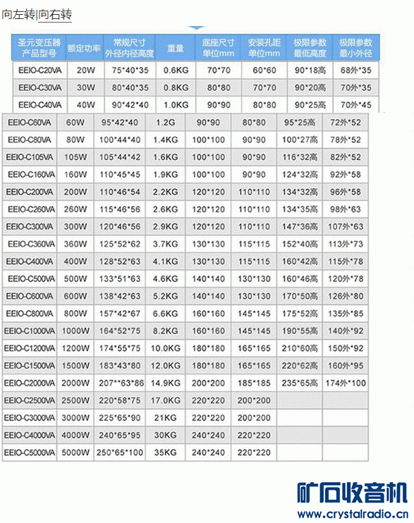

有没有环形变压器计算公式
环形变压器采用的硅钢片导磁率高,效率也比E型变压器高,其功率与截面积对照关系可以参考下表,S=[(外径-内径)/2]X带宽,每伏匝数和线径计算公式与E型铁芯相同。
